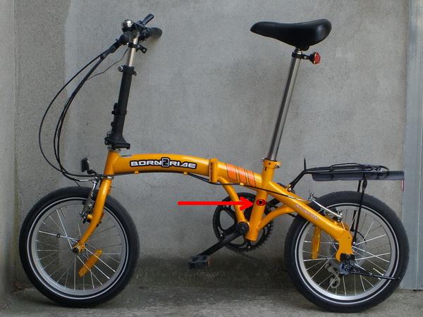

Inserito il - 12/10/2012 : 00:25:26  Mostra Profilo Invia a pixbuster un Messaggio Privato
Ciao Bryan, benvenuto
Ormai è un pò datata ma avevo parlato della mia
QUI
e QUI per un problema sul fissaggio dei freni

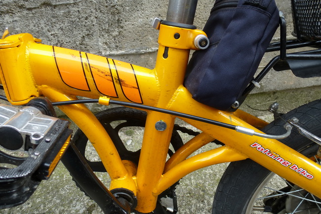

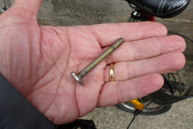

Per il problema della sella che cala alla fine ho risolto con un perno passante su cui il cannotto sella si appoggia: è facile da rimuovere quando si sgancia il fissaggio della sella e non si perde durante la marcia perchè il cannotto, scendendo, lo blocca
Non ho una foto, ma più o meno ho forato in corrispondenza del segno
46,17 KB
COme vedi dalla foto ho anch'io montato i big-apple e la born è cambiata ottimamente: ammortizzano le asperità della strada e sono molto più scorrevoli degli originali

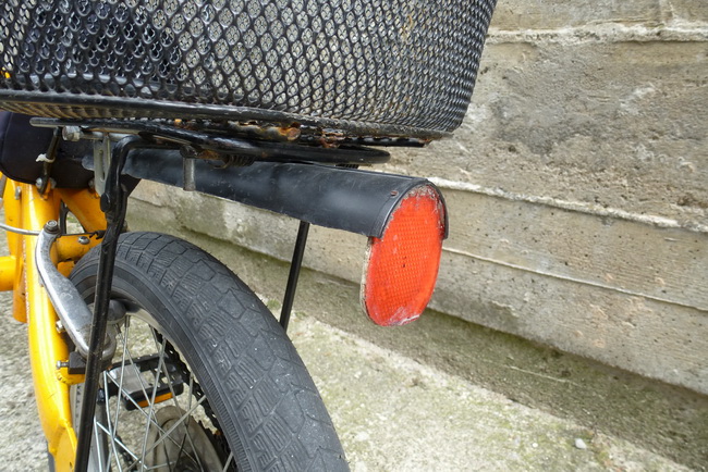

Ho dovuto eliminare i parafanghi, ma come vedi, ne ho realizzato uno sotto al portapacchi posteriore che difende abbastanza

Inserito il - 13/10/2012 : 14:54:30  Mostra Profilo Invia a pixbuster un Messaggio Privato
Metto qualche foto
Qui si vede il punto di foratura e la testa del bullone che ci ho infilato
172,79 KB
Questo è il bullone: è da M5 ma in realtà è un pò deboluccio e si vede dove si è un pò "mangiato" (il foro che ho fatto è da 6.5mm per poter inserire -e centrare il foro dall'altro lato- con facilità)
111,58 KB

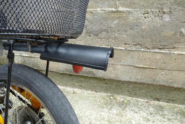

E qui c'è il parafango posteriore realizzato con un tubo di plastica tagliato
175,5 KB

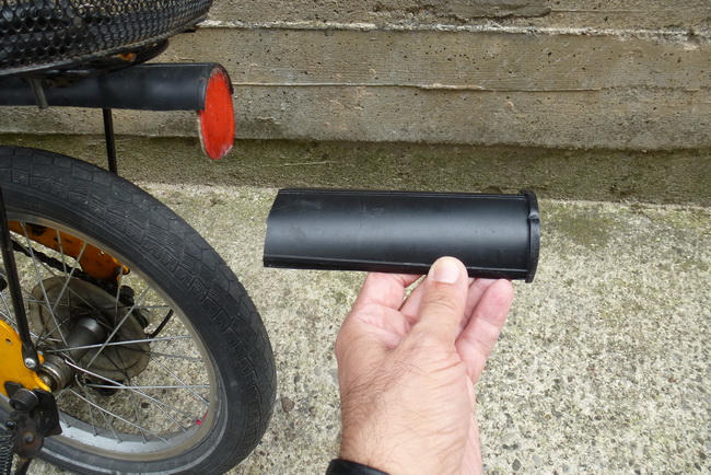

Questa è la prolunga che applico in caso di pioggia insistente
171,51 KB
si incastra fra il parafango e il portapacchi
181,04 KB

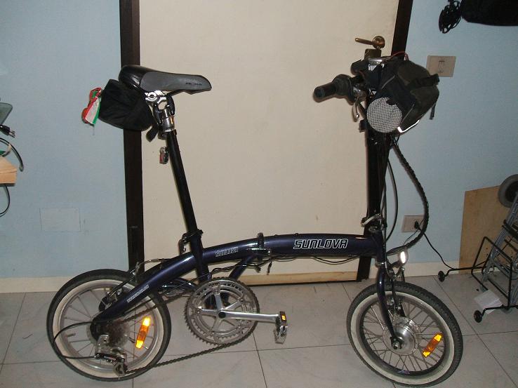

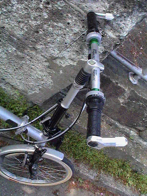

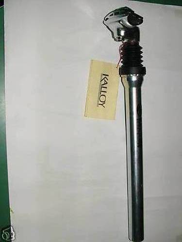

Benvenuto Bryan nel club dei pieghevilisti.Non conosco la scamper da 16" ma da quello che dici mi pare di capire che è un clone
della Born2Ride che a sua volta è un clone della Dahon Mu!!!!! Il report a cui fai riferimento però riguarda l'allestimento di una born2ride da 20" a cui ho sostituito la forcella originaria con una ammortizzata Suntour !!!Fare la stessa cosa su di una 16" non è impossibile ma ho paura che sarà difficile trovarne una adatta e sopratutto di qualità senza spenderci qualche soldino.Contando poi che la bici ti aumenterà di peso.Io ho rinunciato a farlo nella 16" Sunlova che ho allestito ultimamente,ma sto progettando di sostuire la forcella ammortizzata con un.......manubrio ammortizzato come puoi vedere su questa bici ,utilizzando un tubo sella ammortizzato Kalloy che mi avanza da un precedente progetta.
406,73 KB
15,35 KB

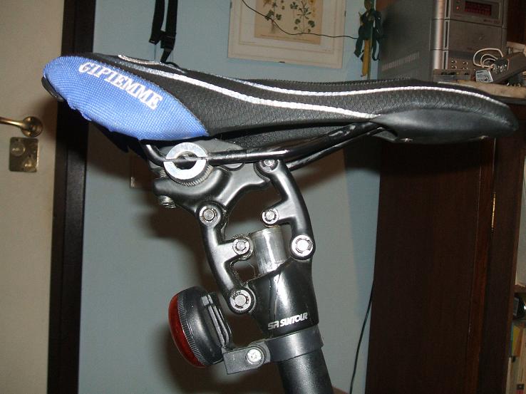

Non ho però rinunciato anche qui a tenere il parallelogramma Suntour per ammortizzare la sella ,te la consiglio.
67,56 KB

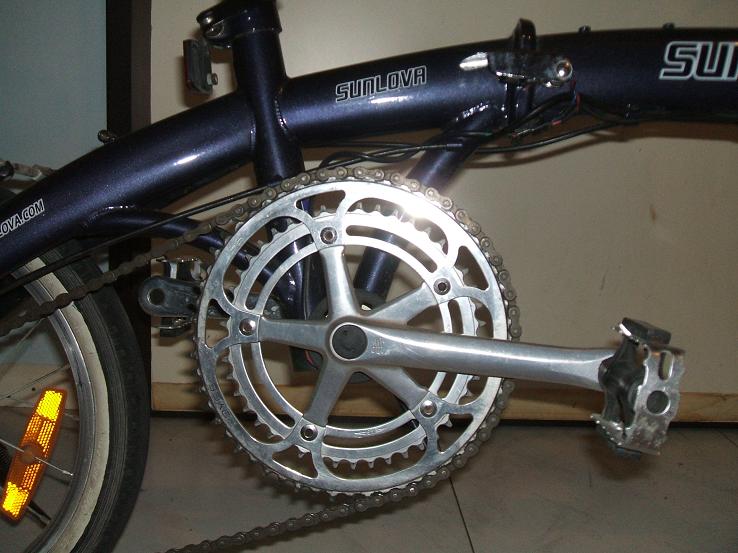

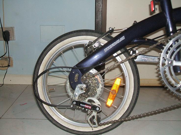

Uno dei difetti che ritengo abbiano la bici da 16" è quello di avere in genere corone da 48 denti con pacco pignoni 14-28T quindi con uno sviluppo metrico mediocre.
Ho per questo montato una doppia corona da 56 e 45 denti e un pacco pignoni 11-30T in questo modo ho ottenuto questi valori per una cadenza di 60 pedalate a minuto :usando la corona 56T con il pignone 11T ottengo uno sviluppo metrico di 6.47 m e una velocità di 23.3 km/h contro il vecchio rapporto con corona da 48T e pignone da 14T che mi dava uno sviluppo metrico di 4.36 metri e una velocità di 15.7 km/h .
http://cyclurba.fr/braquet.php?Pignon%5B0%5D=11&Pignon%5B1%5D=13&Pignon%5B2%5D=15&Pignon%5B3%5D=18&Pignon%5B4%5D=21&Pignon%5B5%5D=24&Pignon%5B6%5D=30&Pignon%5B7%5D=&Pignon%5B8%5D=&Pignon%5B9%5D=&Pignon%5B10%5D=&Pignon%5B11%5D=&Plateau%5B0%5D=56&Plateau%5B1%5D=45&Plateau%5B2%5D=&pignon_bv=0&plateau_bv=0&moyeu=Shimano+Nexus+3+vitesses&circonference1=1272&circonference2=1272&cadence=60&Submit=Lancer+le+calcul+&SaisieValidee=1

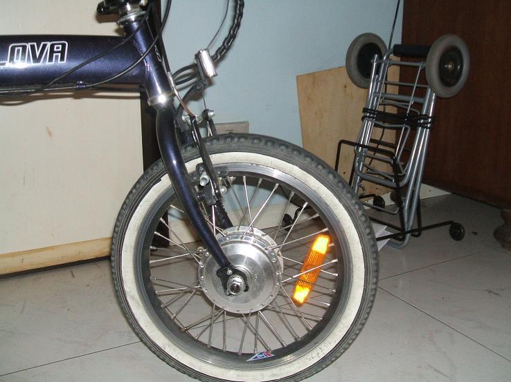

Questa scelta oltre a darmi la sensazione di guidare una bici alla pari di altre di diverso calibro mi ha permesso quando ho montato un Cute 85 anteriore di non frullare pedalando inseguendo il motore ma di contribuire anche io con la pedalata a incrementare la velocità del mezzo!!!!!!!!!!!
