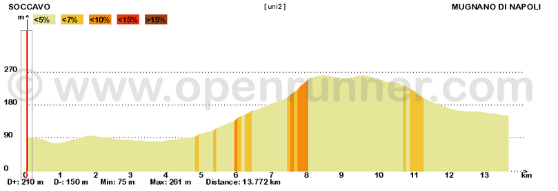

I primi 3 percorsi sono perfettamente alla portata della hoptown con un swxh ed anche una normale batteria da 11Ah è più che proporzionata, l'ultimo è "estremo" e l'assistenza elettrica anche se aiuta dovrai comunque metterci molto di tuo. Diciamo che nei primi 3 riesci ad arrivare a destinazione senza sudare, nell'ultimo tracciato ti servono potenze ben al di la del legale per arrivare asciutto.
62,46 KB
Per avere un termine di paragone, questo è il mio tracciato quotidiano che faccio 2 volte al giorno.

Inserito il - 08/04/2013 : 08:30:45  Mostra Profilo Invia a wedarada un Messaggio Privato
aggiornamento:
mi sono messo in contatto con Marco di Alcedo, il quale gentilissimo, mi ha illustrato a grandi linee come potrei attrezzare la mia piccolina.
Putroppo mi ha anche messo nel cervello un tarlo grosso come una casa...
Se per la batteria, ho optato al volo per una a borraccia in quando ho intenzione di alloggiarla sul tubo sella, per il motore sono nella piu completa indecisione...
"il motore BPM ti sale sui muri..." da questo momento sono nel pallone :D
ora la domanda e': che faccio? swxh o BPM?
pro e contro?
genesi86
1151 Messaggi
Inserito il - 08/04/2013 : 09:04:32  Mostra Profilo Invia a genesi86 un Messaggio Privato
cadi sempre in piedi, il bpm tira di più in salita, ma anche l'swxh arrampica bene (dei non-BPM è quello che arrampica meglio) e ci sono diversi elettro-pieghevolisti che lo usano in città collinari.
I vantaggi dell'SWXH sono un peso minore, si camuffa meglio (passa quasi per una dinamo al mozzo) e la ruota è meno rigida, forse ha un pochino i consumi più bassi. Il BPM però, nelle salite, specie quelle più severe, arrampica meglio.
Dipende dalle tue esigenze, comunque ambo le motorizzazioni vanno bene.
E-Hoptown SWXH
Brompton S6L Black
wedarada
16 Messaggi
Inserito il - 08/04/2013 : 10:36:20  Mostra Profilo Invia a wedarada un Messaggio Privato
grazie come sempre Genesi ;)
ho visto che a prezzi ha una differenza sui 70 euro...
pero 80k abbondanti... secondo te un BPM sicuramente mi darebbe una mano, ma non va a destabilizzare la struttura di una pieghevolina?
in altre parole, non mi vorrei ritrovare per terra perche ho sotto un mostro di motore :D
ps: cosa cambia tra 24 e 36v?
