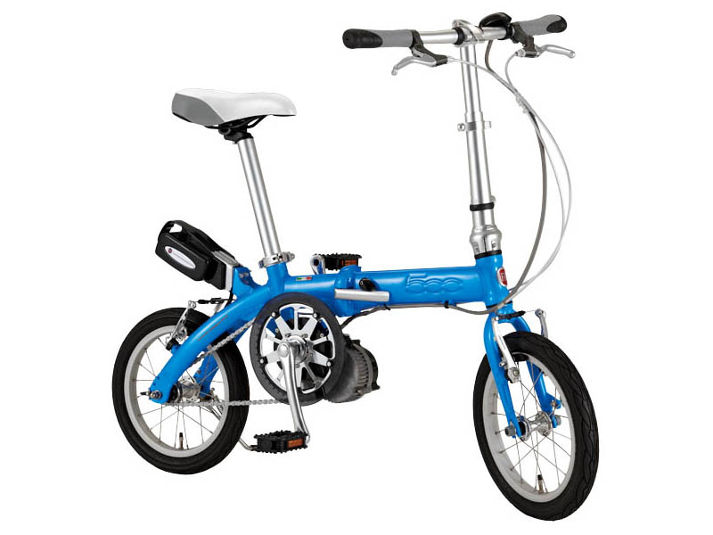

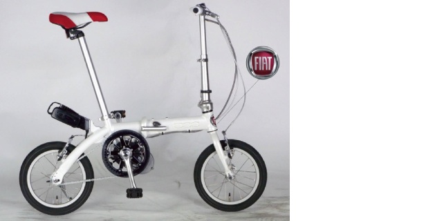

E c'e' pure la "FIAT 500" che è elettrica e peserebbe poco più di 12 kg !
46,53 KB

Se si vuole ridere, in giappone vendono una pieghevole che si chiama "FIAT" con tanto di scudettino come le auto e che pesa 8,5kg !
Caro job, purtroppo secondo me è da piangere e non da ridere...
Quella bici non "si chiama Fiat", purtroppo E'FIAT
Non ne ero a conoscenza, ma i motori di ricerca fanno tutto il resto... leggiti questo http://www.licensingitalia.it/news/FIAT-e-Compagnia-Ducale-presentano-a-EICA-Fiat-500-e-bike.php
Questo è tratto dal corriere:
http://archiviostorico.corriere.it/2012/settembre/17/Elettrica_pieghevole_veloce_bicicletta_sfida_co_9_120917146.shtml
Ad esempio, la Fiat 500 e-bike ispirata all' omonimo modello della casa di Torino e nata dalla collaborazione tra Compagnia Ducale e il centro stile Fiat Officina 83. Questa bici è elettrica, a pedalata assistita; leggera, grazie alla tecnologia della batteria a ioni di litio ed è pieghevole per essere facilmente trasportata.
Sul sito del produttore su licenza ufficiale Fiat che è appunto "Compagnia Ducale" non ci sono al momento i modelli elettrici.
http://www.compagniaducale.net/flash/
In compenso fanno anche le bici Alfa Romeo, Maserati e Lancia... quelle targate Fiat 500 hanno vicino il logo di officina83 style, il nuovo nome del centro stile del gruppo fiat... non voglio perderci tempo ma secondo me ci sono alte probabilità poter trovare qualcosa di pressochè identico alla pieghevole elettrica di casa fiat su qualche sito cinese... anche qui forse il design si limita alla scelta del colore e a dove applicare l'adesivo... speriamo di no!
Anche il tipo di motore mi pare lo pseudocentrale a catenella utilizzato sulle cinesi più economiche, ma non sono un esperto e potrei toppare facilmente...
Il tutto non sarebbe nemmeno uno scandalo, se poi non si trovasse su siti ufficiali fiat esteri, il link al capolavoro di design di Lapo (con licenza ufficiale d'uso del marchio Fiat...)
