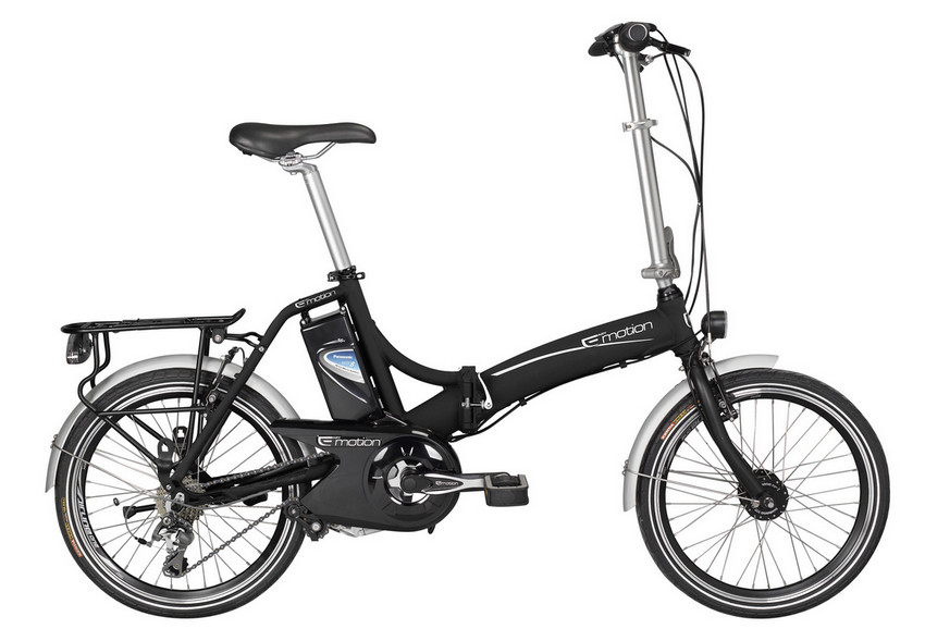

non ho idea se tu abbia provato anche bici a motore centrale (panasonic, bosch, impulse, ecc.) specialmente per le salite sono fra i sistemi migliori, ed hanno fama di essere indistruttibili...
ad esempio la spagnola bh produce due pieghevoli con motore panasonic, ed una con il sistema neo di cui si è parlato un minimo qui http://www.jobike.it/forum/topic.asp?TOPIC_ID=16887 costano certamente di più, ma se ti fai i conti del risparmio ottenibile utilizzandole sono certamente ben spesi... se vieni dall'uso muscolare oltretutto hanno anche meno effetto "motorino"...

Belle le due BH citate, e soprattutto dai dati, leggere. Non ho trovato da nessuna parte prezzi, immagino comunque sopra ai 1000?
Ci sono rivenditore italiani?

La Bh è in vendita certamente anche in Italia, carlov utente del forum le vende a Roma a Via Nemorense (fashion motors) semmai se vuoi prova a contattarlo dal forum.
Da quel che capisco sei di Terni o dintorni, quindi Roma è relativamente vicina.
Comunque se cerchi sul sito bh http://www.bhbikes.com l'elenco venditori ne da uno a Umbertide BIANCHINI ENERGY SRL uno a Gubbio MINELLI MAURO e questo proprio a Terni VENDITA E ASSISTENZA CICLI DI MASSARUCCI magari passaci e chiedi se è possibile una prova con quelle o con altre bici motorizzate neo o panasonic (il motore è lo stesso sia sulle pieghevoli che sui telai standard)
Se fossi io l'interessato alle pieghevoli bh mi cercherei con google tutti i venditori elencati sul sito bh e mi farei una idea sui prezzi visitando i loro siti, magari si trova qualche offerta (anche se con l'incentivo probabilmente ti conviene rimanere "in casa")!
Il prezzo è di sicuro sopra i 1000 per ciascuna delle bici citate, ma la differenza di componenti e di motorizzazione è evidente, non ho provato direttamente il neo (che ha comunque una buona fama) ma soprattutto il panasonic è un motore indistruttibile e ottimo nelle salite, sono fuor di dubbio tutte ottime bipe.

Dall'idea che mi sono fatto in questi giorni il motore centrale panasonic è ciò che fa per me, e azzarderei dire che la decisione è quasi presa. Quello che mi mancherebbe è provare le bici, cosa impossibile dalle mie parti ( ad eccezione di radiomarelli e forse un atala ), vedo se riesco ad organizzarmi per fare un salto a Roma sabato prossimo.
Un paio di domande abbastanza banali sulla pixo, non ha problemi di rumorosità tipo microbike vero? la batteria è estraibile e non integrata nel telaio giusto?

è fatta, ordinata oggi la Pixo!!
L'offerta di carlov era finita e non ne aveva disponibili per la prova, alla fine l'ho ordinata dal rivenditore di Terni spuntando un prezzo di 1500.
Inutile dire che a questo punto sono in fervida attesa , un grazie a leonardix per tutti i consigli

Evviva!
Un elettrociclista pieghevole Panasonic!!! Merce rara!
Ora attendiamo le foto della creaturina e dopo un poco di km un resoconto dettagliato sul suo utilizzo... e magari ce la porti anche al raduno di Perugia ( http://www.jobike.it/forum/topic.asp?TOPIC_ID=16638 )!
Tienici informati!
p.s.: poi sei riuscito a capire che cambio monta la pixo? nexus a 3 rapporti o classico a x rapporti?
Probabilmente visto che l'hai dovuta ordinare sarà il modello 2013 e dovrebbe montare il cambio a 6 rapporti Shimano Tourney TY MF-TZ20 14-28T
Per chi legge questa discussione e non la dovesse conoscere, ecco la bella pieghevole ordinata da Lou_teena!
Ah, ed ancora auguri ed in bocca al lupo per tutto il resto!

Ritirata finalmente oggi pomeriggio
Il cambio è a 6 rapporti, nonostante oggi avessi un sacco di altre cose da fare, non ho resistito a fare un giro di un'oretta con percorso in salita. Che dire, non ho termini di paragone perché è la mia prima bipa, ma secondo me è eccezionale. Il motore ti scordi di averlo, non credevo fosse così vicina all'uso muscolare.
Unica pecca, non sono riuscito a chiuderla .Quando il rivenditore mi ha fatto vedere come si faceva, mi sembrava uguale alla hoptown, poi riprovando da solo, apro la cerniera ma la bici non si piega (ovviamente ho evitato di forzare). Per questo motivo ho dovuto lasciarla a casa dei miei (domani niente giri in bici purtroppo), e lunedì tornerò al negozio per chiedere info.

Dagli una spruzzata di svitol alla cerniera. Se ti è arrivata nuova di fabbrica è normale che sia ancora dura.
