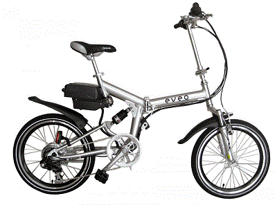

questa e` la mia cavalla quando era originale (comprata in Francia)
allora costava 1000 adesso 800. motore bafang 24v. hs

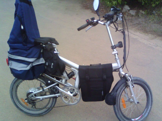

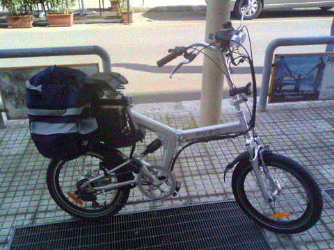

modificata:
89,47 KB
ho cambiato manubrio, sella, batteria, centralina aggiunto portapacchi 15kg., borsa da 6euro fantastica, luci led anteriore 36v collegato a batteria con fusibile, e faro posteriore con dc converter
step down regolabile (ho 3.2v)(anche ad intermittenza e con luce laser,
ma di solito non lo uso), wattometro sp. merc. che legalizza
a 25kmh. con tacchimetro, 2 lucchetti a U, allarme sonoro ecc.
per la stabilita` della batteria ho aggiunto questa fascia
per non farla ballare su e giu` nelle buche:
90,2 KB

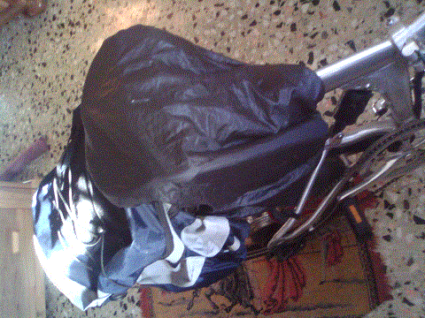

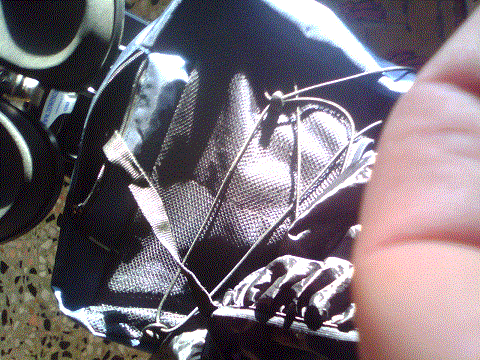

in caso di pioggia c`e` nella borsa il telo elstico:
94,8 KB
90,61 KB

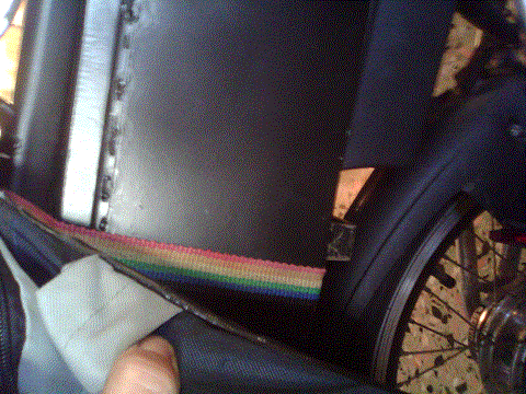

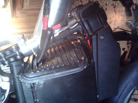

per la carcassa della batteria ho utilizzato il telaio
del vecchio computer, fissato con viti e ribattini,poi saldato
per allargarlo. e d`avanti ho messo una lamiera da parete
come coperchio.
88,04 KB

La bici e` abbastanza confortevole (provata su pista privata)
fa a 36v 35kmh, a vuoto la ruota gira a 45kmh.
le salite le fa anche a 27kmh, con 500-850w pero`.
certo che andare a 250w con le salite provi disgusto,
ma con piu` di 500w e` una goduria.

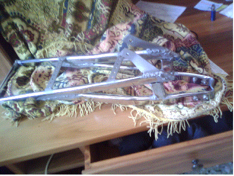

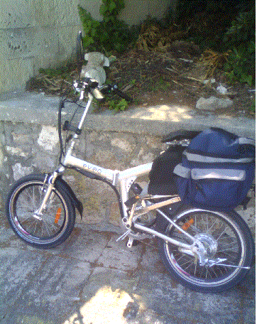

altre modifiche fatte solo,
portapacchi fai da te rinforzato, dentro al tubolare per 10 cm. ci
ho messo un metallo rettangolare zincato dentro.
92,29 KB
il contenitore batteria rifatto piu` capiente e nascosto
nella borsa con apertura front per raffreddare centralina.
82,07 KB

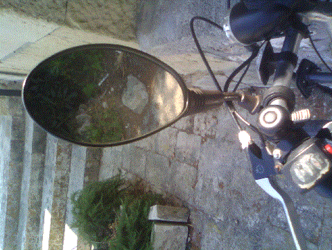

specchio formidabile cambiato con uno da scooter usato
lo consiglio proprio, ho dovuto allargare il foro dell`attacco
e aggiungere guarnizione, va benissimo.
85,78 KB
infine vorrei aggiungere questa borsa gia` ordinata
al centro basso, con contenitore interno con materiale
uguale al posteriore. che ne dite?
forse mettero` la batteria li` se la posso far andare,
oppure le batterie di riserva e catenacci a u (per i lunghi viaggi)
faccio spesso viaggi da 50km.
e` una goduria e molto stabile per me che peso 60 kg.
e quasi 20 kili tra batterie e catenacci.
ma quando supera i 27 gradi devo fare pause di raffreddamento
motore e centralina.
27,33 KB

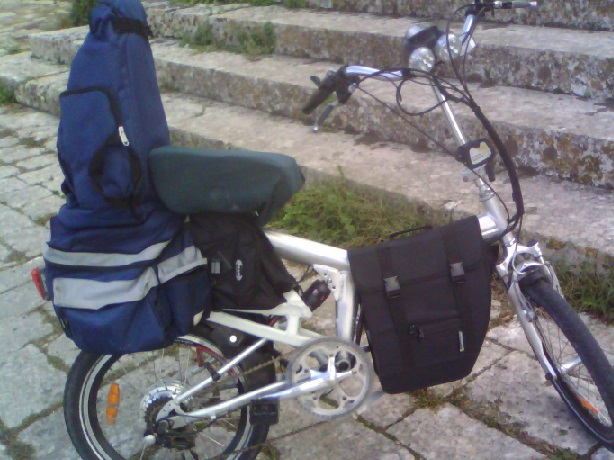

Ho messo la borsa d`avanti (non in foto gancio che evita di dondolare) con 13kg. di batteria,
ed ho aggiunto una borsa con dentro una spalliera,
direi molto comoda.
ho leggermente curvato un pedale, ed ho visto che e` mooolto
pesante.
ci sono pedali leggeri?
non so se con il peso d`avanti dovrei cambiare l`asse della
ruota vuoto con uno pieno. tenendo conto che vado a spalla
diritto, non mi appoggio molto con il mio peso sul manubrio
94,18 KB

Ma la question is... ci sono pedali leggeri? questi peseranno 2kg.
@octopus in 5 secondi la piego, tolgo la borsa d`avanti in 5s,
certo e` leggermente piu` ingombrante, ma ne godo,
e poi la piego raramente, circa 2 volte all`anno,
poi l`aggiunte fatte sono tutte smontabili,
con il peso d`avanti sembra che il freno anteriore frena meglio,
in quanto evita meno a bloccare la ruota, ed in curva mi sento piu`
sicuro, in quanto poggia meglio sull`asfalto.
adesso dietro e tutto vuoto, per la spesa.
comoda confortevole comodaaaa bravooo, mi complimento da solo.

@octopus non si impenna per niente, a volte ho provato ad impennare con tutto il peso e batterie dietro, (senza carico avanti)abbastanza difficile, penso perché e` un po` lunga e sella bassa, (e telaio semiaperto portapacchi modificato che li unisce un po`)che dovrebbe tirare il peso piu` verso il centro penso.
per il peso dei pedali scommetterei, quando lo smonto lo pesero`, ma non so da che parti vivi per la birra.
mi stavo fissando per le semi-recumbent, alla fine e` uscita semi- semi-recumbent
dicevi pedali ad ergal? daro` un`occhiata.
lo presa pieghevole cosi` in caso di.... facile mettere in macchina o treno, lo trasportata in aereo facilmente in borsa con rotelle.

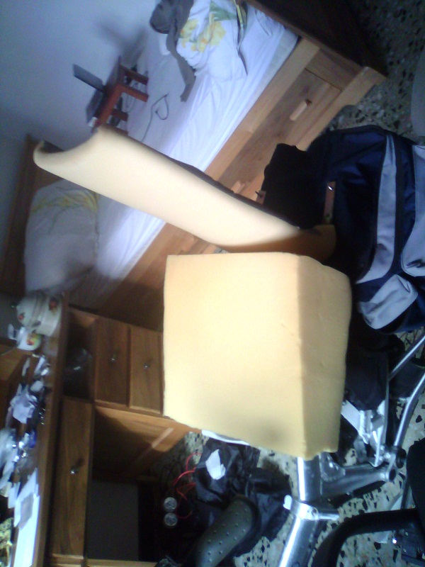

aggiorno la modifica della sella,
a volte non ci si accontenta e per questo ho fatto un`altra
sella molto piu` comoda, quasi come in auto,
l`unico compromesso sono i pedali, perché siccome tengo bassa
la sella i pedali dovrebbero essere accorciati,
ma penso che uno e` di alluminio, quello dove va la catena.
comoda, posso stare ore in sella e poggiare i piedi per terra
rimanendo seduto, e portando la sella in avanti sembra
piu` maneggevole sulle curve strette a girotondo.
166,73 KB
132,39 KB

Inserito il - 06/11/2013 : 17:21:52  Mostra Profilo Invia a zeccato un Messaggio Privato
si,
oggi ho provato a girare la spugna parte piu` spessa
verso avanti, ancora meglio, piu` ancorato per la discesa.
poi se i pedali stavano piu` verso avanti di 10cm
tipo quasi semirecumbent, penso andrebbe ancora meglio
nel pedalare.
penso che in futuro mi interessero` su un telaio
personalizzato.
