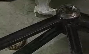

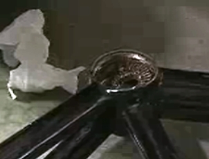

La bici del filmato di Cassani e in quest'ultimo, ha una guarnitura Campagnolo ultra-torque che ha come caratteristiche che la scatola movimento deve essere oversize e il perno del movimento è diviso in 2 e ogni pezzo termina con dei dentini che vanno a incastrarsi sull'altro pezzo.
Questo sistema è brevettato da Campagnolo, ma anche Specialized ne ha uno molto simile (tò, la bici che usa Cancellara ha questo sistema).
Qui si vedono bene i 2 sistemi Campagnolo e Specialized http://pardo.net/bike/pic/fail-005/000.html
Non so se il perno in 2 pezzi possa c'entrare per innestarsi negli ingranaggi del motore, ma la scatola oversize senz'altro:
Se guardiamo il filmato, vediamo che l'inventore estrae un anello dentato, dalla scatola movimento (oversize), ma non capisco come potrebbe essere il sistema d'ingranaggio motore.
Forse qualche esperto potrebbe ipotizzare qualcosa?
37,68 KB
43,56 KB
36645 Messaggi
Inserito il - 21/06/2010 : 08:56:18  Mostra Profilo Invia a Barba 49 un Messaggio Privato  Rispondi Quotando
@Job: L'anello dentato che si vede nelle foto è la corona che porta il moto all'asse del movimento centrale e che si ingrana sul pignone del motore. La scatola del movimento deve essere oversize per consentire di montare una corona abbastanza grande da ottenere una ulteriore riduzione di giri, visto che (come negli utensili elettrici) una prima riduzione dovrebbe già avvenire con un riduttore epicicloidale in asse col motorino, il tutto per raggiungere le pedalate ideali. Non penso che il tipo di movimento sia vincolante, è stato scelto quello solo per le dimensioni della scatola. Il rumore tremendo che si sente durante l'uso è quello che produce qualunque elettroutensile dotato di riduttore, e penso che usando materiali speciali che magari durano solo per una gara ( vedi Formula 1) si possa notevolmente contenere.
