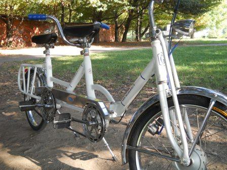

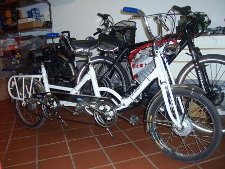

Inserito il - 18/09/2013 : 14:39:17  Mostra Profilo Invia a luc_maz48 un Messaggio Privato
Buongiorno a tutti,
sono in possesso di una bici pieghevole Tandem Graziella 20”.
Fermo da molti anni, ma ben conservato e usato pochissimo! Tant’è che solo ora ho deciso di uscire un po’ con mia moglie per fare qualche passeggiata. Sono state cambiate le coperture (erano crepate lateralmente), una lubrificata alle corone, alle catene, al pignone della ruota libera, ai cavi dei freni e una controllata ai freni (a tamburo), una bella lavata con lucidatura alle cromature e ci siamo rimessi in sella per qualche passeggiata nei parchi ciclabili cittadini.
Purtroppo non mi ricordavo più del peso, circa (30kg.) essendo il tandem del tipo rinforzato, o meglio forse una volta non c’è ne accorgevamo, della pedalata pesante... forse perché uso giornalmente una Galant trekking 26” 5 V. a scavalco basso da 11 kg.
Recentemente ho acquistato una bicicletta elettrica WDM bike Elettra 26” 7 V. da donna da 25 kg. Purtroppo però non è andata bene la comunicazione e l’assistenza col venditore, WEELER DEALER s.r.l. di Modena. Ho dei problemi di funzionamento e non riesco a far valere la garanzia, (caso non ancora risolto)! Vengo oggi alla necessità di voler allestire questo tandem pieghevole con un motore elettrico. Quale sarebbe il kit più adatto? Per eventualmente essere preparato (o meglio, maggiormente informato), prima di portarlo a qualche ciclo riparatore o trasformista sentendo poi le loro offerte e soluzioni, tanto per non farmi prendere in braccio! Dove e a chi potrei rivolgermi? Che spesa dovrei affrontare? Cosa devo maggiormente sapere del kit di trasformazione?
Questa volta la prima risposta me la dò da solo: assistenza e garanzia certa! Io sarei propenso per uno di quei kit che si trovano in rete: praticamente se possibile motore 250 Watt, posteriore, ma accetto vostri consigli; batteria litio 36 V. almeno 12 Ah sul portapacchi post. (dato che posseggo già una batteria di quel tipo e carica batteria nuovi); partenza da fermo con “aiutino” senza aspettare il giro dei pedali; una buona autonomia; sicuramente omologato alla velocità dichiarata e consentita.
Guarda a caso:
http://www.wheelerdealersrl.com/1/kit_elettrificazione_3136222.html
“Vade retro satana”!!! Sembra proprio che mi voglio fare del male da solo!
Che la fortuna e tanti utenti di jobike mi assistano! In particolare gli amici di Torino e zone limitrofe, (per comodità di residenza).
Grazie anticipatamente a tutti.
P.s.: allego alcune immagini, (spero ridotte in giusta dimensione), non ho ancora ben imparato questa opzione!

Inserito il - 18/09/2013 : 21:56:43  Mostra Profilo Invia a ecocar un Messaggio Privato
Un bel pezzo di antiquariato ottimamente conservato: complimenti. Dispiace perfino alterare l'originalità montando un kit. Comunque visti i prezzi di wheeler dealer (e le rogne che hai avuto) tanto vale rivolgersi ad Alcedo che sarà anche caro, ma almeno ti tratta coi guanti e comprare un kit bafang. Altrimenti se vuoi spendere poco e ti va bene anche un motore un po' pesantuccio come il Nine Continent rivolgiti a Wheelkits.it. Da Alcedo dovresti trovare centraline con la consolle dotata del tasto 6 Km/h per la partenza da fermo senza pedalare(ancora non è chiaro se sia proprio legale o no), mentre i kit Nine Continent sono noti per la notevole coppia che su un mezzo pesante non guasta.

E' bellissimo e ottimamente conservato, non lo rovinare montando cose strane. Magari comprane uno cinese, o due Ebike, ma non fare questo scempio ti prego ! Ce ne saranno rimasti in giro una decina e tutti distrutti !

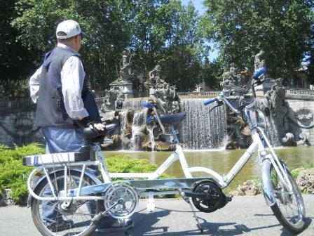

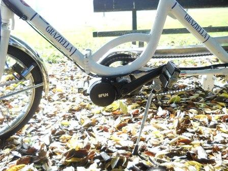

6969 Messaggi

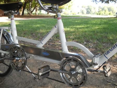

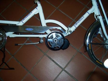

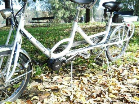

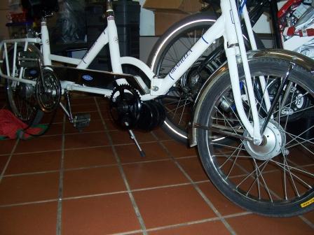

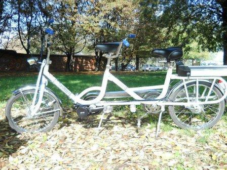

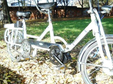

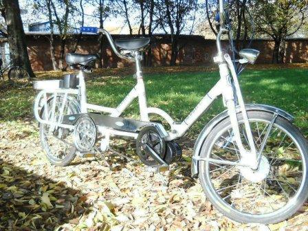

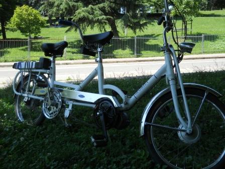

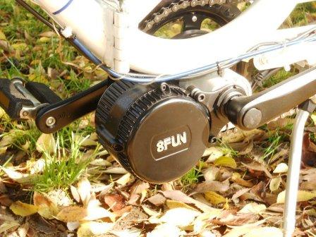

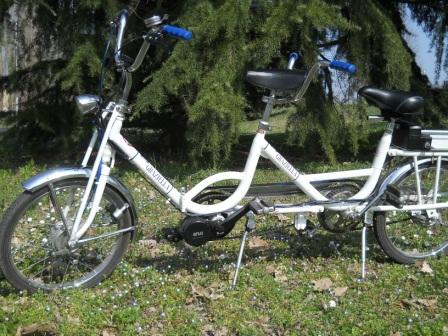

Inserito il - 05/11/2013 : 21:06:21  Mostra Profilo Invia a luc_maz48 un Messaggio Privato
Un cordiale saluto a tutti gli utenti del forum. Vi ricordate del mio tandem pieghevole Graziella 20"? Ebbene, dopo tante ricerche, informazioni, ed il valido, validissimo aiuto di molti utenti che mi hanno aiutato (con la loro competenza) alla scelta, alla individuazione del kit più adatto alle mie esigenze... ed alla delicatissima decisione, del mio desidero di elettrificarlo. La scelta è andata a Geobike di Lanzo Torinese, (non molto distante da casa mia). Il sig. Enzo, con la sua esperienza e professionalità mi ha ancora aiutato molto nella decisione finale, solo dopo tanti contatti che hanno ulteriormente dipanato gli ultimi dubbi sulla reale fattibilità dell'elaborazione, abbiamo concluso con un intervento (credo poco invasivo) sul tandem Graziella, come già citato da altri utenti del forum. Kit Bafang motore centrale, 36 Volt 250 watt 15 Ah. Senza batteria, (perchè posso usare quella già in mio possesso, Lifepo4 36Volt 12Ah. Mi ha anche offerto il montaggio gratuito del kit,(per una sua promozione d'autunno). Ho appena ritirato il tandem, dopo un brevissimo giro di prova, purtroppo siamo a casa con l'influenza, (frutti di stagione), pazienza! Allego alcune immagini del post intervento(non sono il massimo della chiarezza, sicuramente mi perdonerete)! Ringrazio nuovamente tutti coloro che hanno condiviso com me la buona riuscita dell'intervento. A presto per buone nuove e buona serata a tutti.
104,06 KB
40,12 KB
34,86 KB
27,09 KB
57,74 KB
55,16 KB
56,24 KB
108,38 KB
60,4 KB
63,19 KB
44,27 KB
5042 Messaggi
Inserito il - 05/11/2013 : 21:14:54  Mostra Profilo Invia a baldiniantonio un Messaggio Privato
complimenti,
ottima realizzazione,
molto pulita!
Rotolone
1256 Messaggi
Inserito il - 06/11/2013 : 12:25:39  Mostra Profilo Invia a Rotolone un Messaggio Privato
Non sono in grado di darti opinioni sul kit montato ma posso dirti, che la bici è bellissima
Raleigh STOKER DD
Raleigh Dover DELUXE 7
Mister D
514 Messaggi
Inserito il - 06/11/2013 : 12:38:20  Mostra Profilo Invia a Mister D un Messaggio Privato
Ottimo lavoro! Rimane bellissima anche così!
3560 Messaggi
Inserito il - 06/11/2013 : 14:56:35  Mostra Profilo Invia a T4R un Messaggio Privato
Ottimo veramente ben fatto, hai praticamente salvato capra e cavoli.

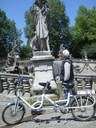

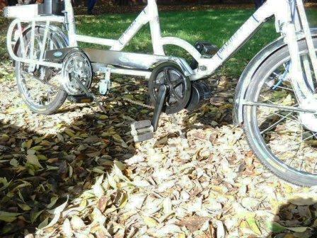

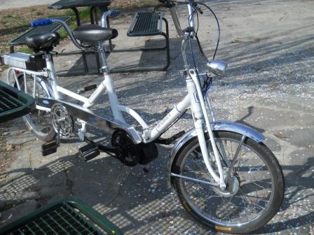

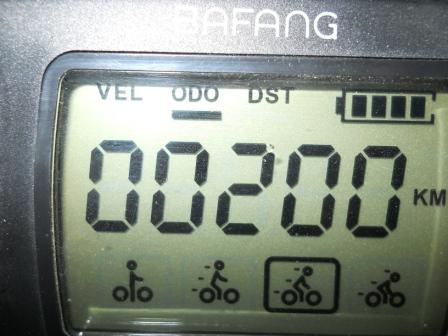

Inserito il - 10/03/2014 : 16:57:13  Mostra Profilo Invia a luc_maz48 un Messaggio Privato
Buongiorno a tutti gli utenti. Ieri, complice una giornata di sole, (con mia moglie) abbiamo deciso di fare un giretto col Tandem pieghevole Graziella, in una pista ciclo-pedonale cittadina. Abbiamo percorso solo una ventina di km. tutto Ok. Ci è bastato solamente per rimanere fuori qualche oretta!
42,11 KB
51,51 KB
95,97 KB
96,23 KB
96,1 KB
101,27 KB
5042 Messaggi
Inserito il - 10/03/2014 : 18:56:45  Mostra Profilo Invia a baldiniantonio un Messaggio Privato
bravi!
racconta di più!
si fila come un razzo?
che è dietro può sollevare con delicata destrezza i piedi dai pedali senza che l'anteriore se ne accorga?
6969 Messaggi
Inserito il - 11/03/2014 : 12:15:16  Mostra Profilo Invia a luc_maz48 un Messaggio Privato
baldiniantonio ha scritto:
bravi!
racconta di più!
Buongiorno a tutti
E' stata una semplice passeggiata elettropedalata... in un parco ciclo-pedonale cittadino, la velocità in modo "economico" era sui 14/15 kmh.; in modalità "sport", molto breve abbiamo raggiunto i 20/22 kmh.. Buona l'assistenza del motore
Chi pedala davanti, "obbliga" a chi è dietro a far girare le gambe e comunque i pedali, ovviamente anche per semplice appoggio.... un piccolo contributo lo dà sempre!
Anzi al contrario, chi è davanti, può smettere di pedalare e cessa l'assistenza, chi è dietro, può continuare a pedalare...
E' molto comodo e bello passeggiare senza fatica!
A breve spero... di poter raccontare qualche altra esperienza

Inserito il - 14/03/2014 : 14:42:49  Mostra Profilo Invia a luc_maz48 un Messaggio Privato
Buongiorno a tutti!
Ad integrazione di quanto precedentemente descritto:
Inizio del Parco Colletta / p.zza Sofia (To Nord) sponda sx del fiume Po.
89,32 KB
41,76 KB
85,74 KB
83,26 KB
Attraversamento del fiume Po sul ponte Sassi per andare sulla sponda dx del fiume.
27,03 KB
87,56 KB
154,72 KB
99,65 KB
39,82 KB
Inizio del Parco del Meisino, sempre sulla sponda dx del fiume Po.
83,2 KB
89,92 KB
85,64 KB
Direzione S.Mauro in vista del ponte sul fiume Po per portarci poi sulla sponda sx del fiume per poi ritornare indietro.
69,47 KB
89,68 KB
100,76 KB
118,14 KB
Una doverosa tappa!
82,13 KB
Buon pomeriggio a tutti

Inserito il - 26/06/2014 : 17:45:36  Mostra Profilo Invia a luc_maz48 un Messaggio Privato
Bentrovati a tutti!
In uno scampolo di bel tempo tra un temporale e l'altro, abbiamo approfittato per un giretto col nostro tandem pieghevole Graziella, nel solito parco cittadino.
http://www.parcopotorinese.it/pun_dettaglio.php?id_pun=984
87,87 KB
100,41 KB
96,25 KB
102,66 KB
segue...
6969 Messaggi
Inserito il - 26/06/2014 : 17:51:17  Mostra Profilo Invia a luc_maz48 un Messaggio Privato
103,37 KB
101,45 KB
103,32 KB
95,47 KB
6969 Messaggi
Inserito il - 26/06/2014 : 17:59:38  Mostra Profilo Invia a luc_maz48 un Messaggio Privato
Qualche ospite inatteso...
101,09 KB
95,11 KB
96,18 KB
91,9 KB
459,37 KB
Ma sono a casa loro!
83,67 KB
I km. totali ad oggi del nostro tandem!
Buona serata a tutti!
