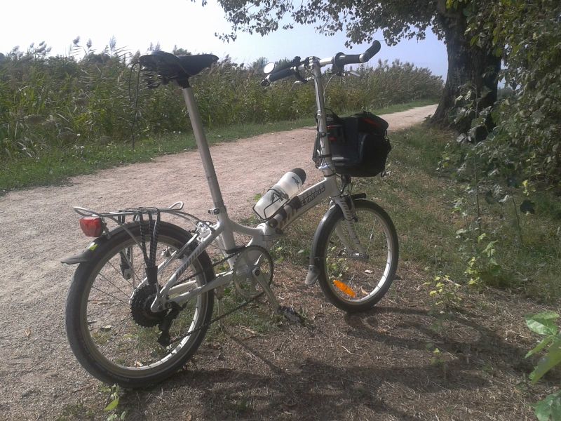

ghironda ha scritto:
Io ho una big apple da 2" di scorta ancora da montare, se vuoi mi vieni a trovare e la montiamo
sulla ruota anteriore, bastano 5 minuti, così ti togli il pensiero e le ordini :-)
Sono in zona stazione di Corticella, fammi sapere!

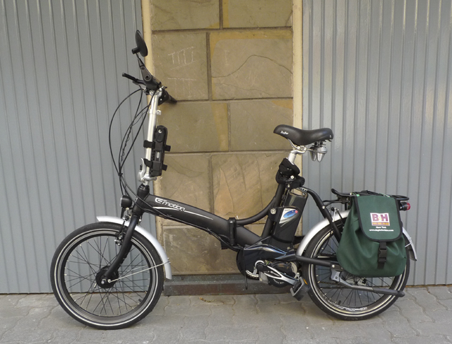

Mi hanno risposto! Il distributore italiano, Orsi Cycling, che però, purtroppo, non mi ha dato buone notizie. Copio e incollo:
Salve,
purtroppo non è possibile montare quel tipo di copertoni senza togliere i parafanghi. Sono troppo grandi e li urterebbero.
Lieti di poter soddisfare ogni Sua esigenza non esiti nel ricontattarci per ulteriori informazioni.
Cordiali saluti
Giuseppe Orsi
BH Bikes Europe S.L.
Responsabile vendite Italia
Che faccio? Io i parafanghi li vorrei, con le piogge di questi giorni ho capito che senza sarebbe un casino.
Mi chiedo: ma potrei montare dei parafanghi di plastica, di quelli tipo decathlon, o sarei da capo?
Posto anche una foto della Pixo, così potete capire meglio

Inserito il - 10/10/2013 : 18:38:04  Mostra Profilo Invia a T4R un Messaggio Privato
Norma secondo me i 2.00 avanti ci dovrebbero andare, però la foto potrebbe ingannare.
Vai da Ghironda e ti passa la paura.
E proprio una bella bici.

Già, sti giorni il tempo è schifo anche qui, però potresti considerare le big apple come gomme estive, perché il parafango è perfetto così, 2" sfregano sicuro. Dietro non sarebbe un disastro fra porta pacchi e batteria non dovresti avere la 'riga' sulla schiena, ma togliendo quello davanti ti lavi le gambe in basso di sicuro!
e quelli prefatti sono al 90% per 26", sarebbero immensi... ci vorrebbe una cosa proprio custom, magari in lamierino... per natale magari?

a occhio i parafanghi della mia pieghevole erano più vicini ai copertoni (che erano 1.5" come i tuoi)
e le big apple ci sono entrati senza alcun problema anche dietro...poi i parafanghi si possono anche spostare
quel tantino che basta...
Questa è la mia col big apple dietro (il telaio ti ricorda qualcosa?)
126,3 KB
