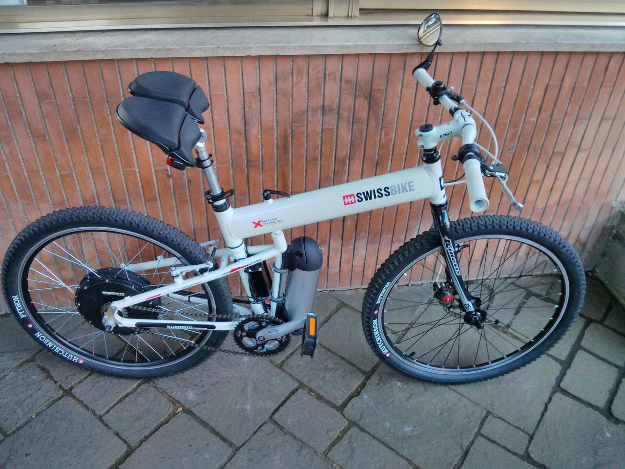

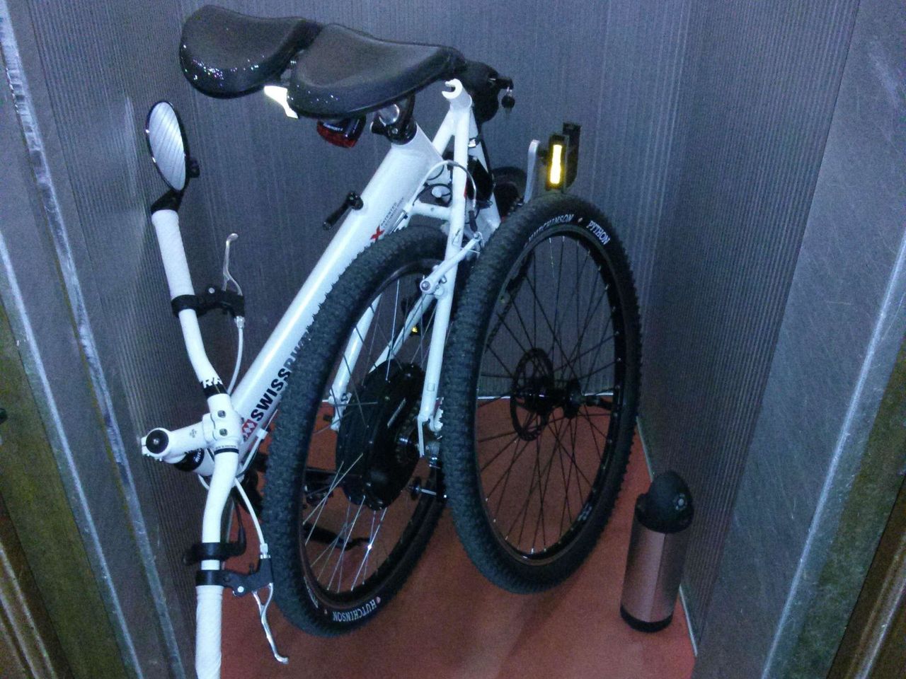

Inserito il - 05/01/2014 : 23:18:50  Mostra Profilo Invia a nurabsal un Messaggio Privato
Bone Wagon Curiosity è la mia bici pieghevole a pedalata assistita
Alcune specifiche:
- Single-speed
- Telaio 26" pieghevole
- Batteria 36V Li-ion 8Ah bmsbattery
- Motore al mozzo posteriore gearless 250W ninecontinent all around
- Torque arms in acciaio forgiati a mano
- Gas-legalizer basato su Arduino per rendere l'uso dell'acceleratore conforme al codice della strada
- Sellino ddwings bichiappa stracomodo
229,88 KB
202,92 KB
Altre foto sono qui:
http://nurabsal.altervista.org/bonewagon/
ride your curiosity.
