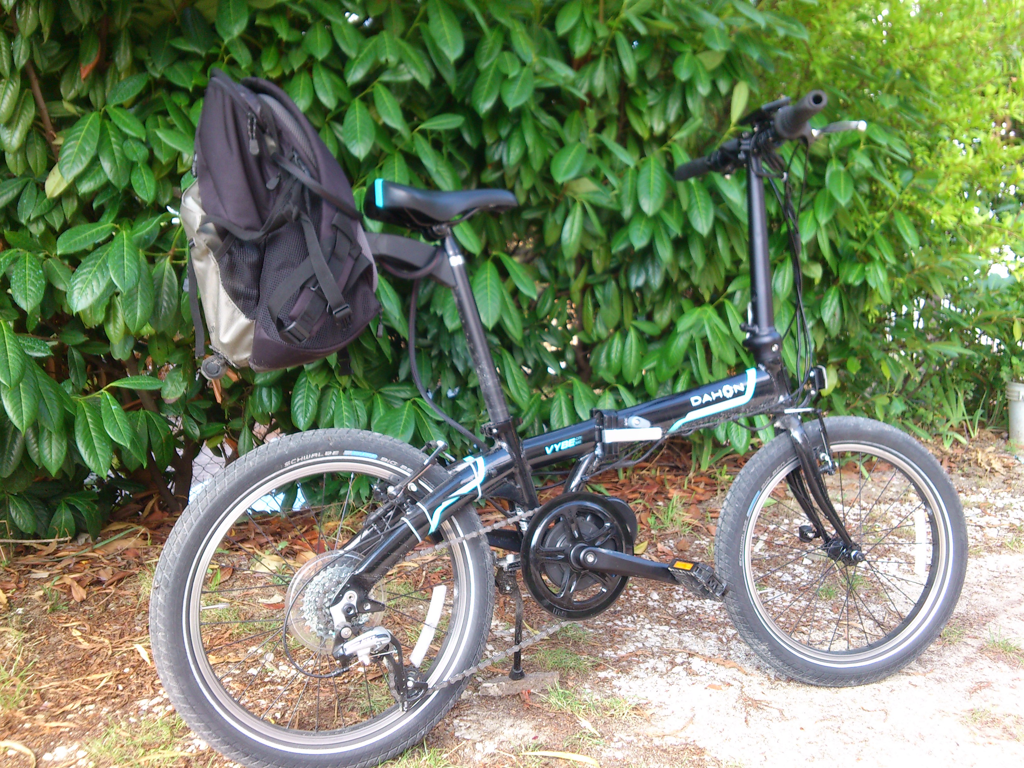

roscodrummer
81 Messaggi
Inserito il - 10/09/2014 : 15:51:06  Mostra Profilo Invia a roscodrummer un Messaggio Privato
Ho preso la vybe c7a e ho fatto delle modifiche al cambio e alle gomme:
1786,5 KB
Qui è un po' sporca!
smilzo48
141 Messaggi
Inserito il - 10/09/2014 : 16:31:34  Mostra Profilo Invia a smilzo48 un Messaggio Privato
Bella!!!
