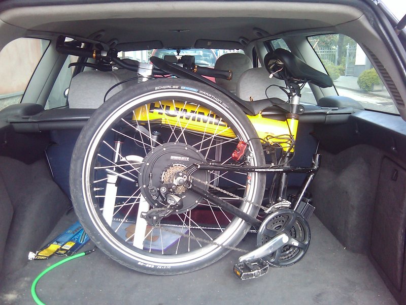

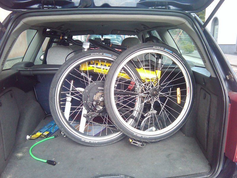

Inserito il - 27/09/2014 : 22:57:08  Mostra Profilo Invia a garchofa un Messaggio Privato
ed eccola piegata e nel bagagliaio di una SW.
