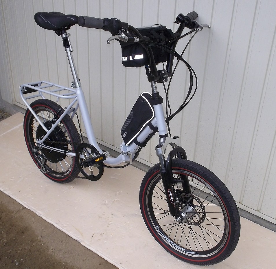

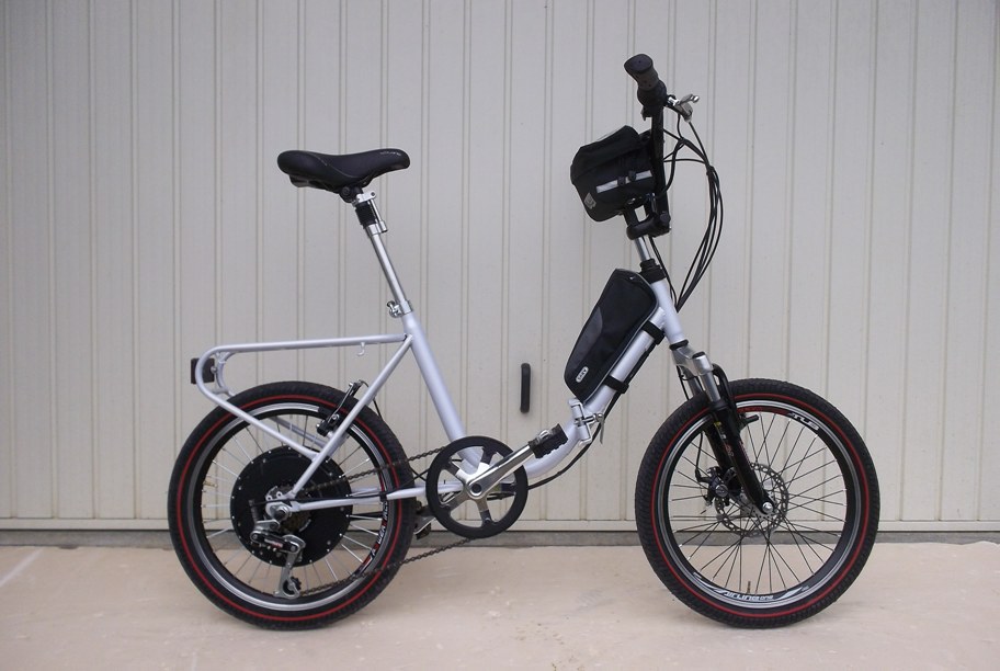

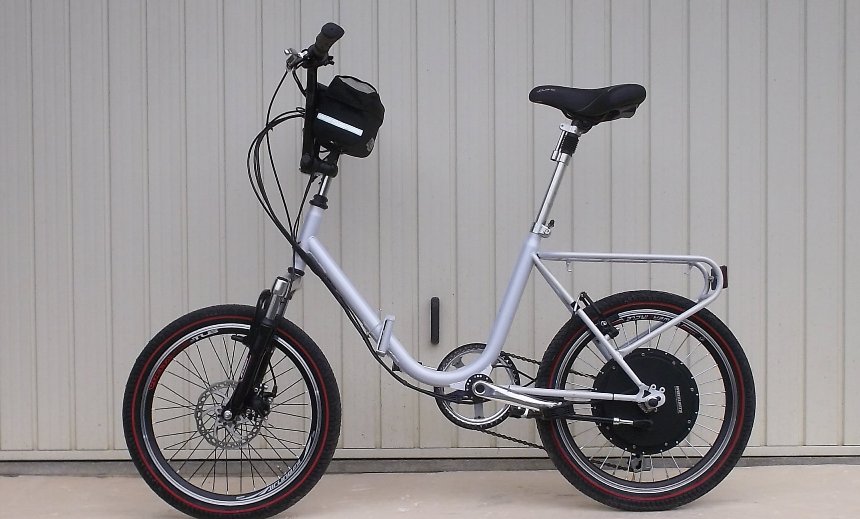

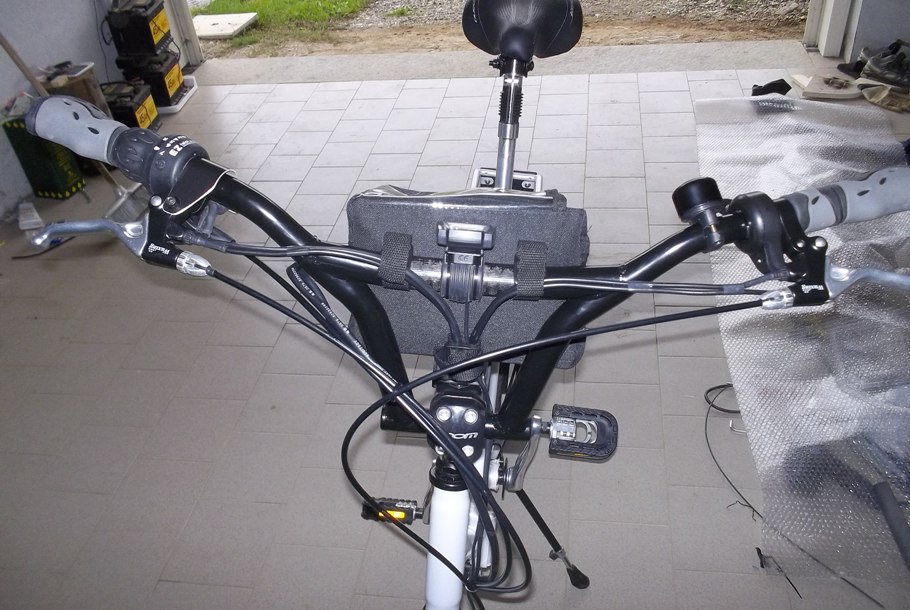

Dopo un po' di indecisioni su dove piazzare le batterie, eccola finita in versione definitiva con batterie e centralina nella borsa fissata sul manubrio con un supporto metallico.

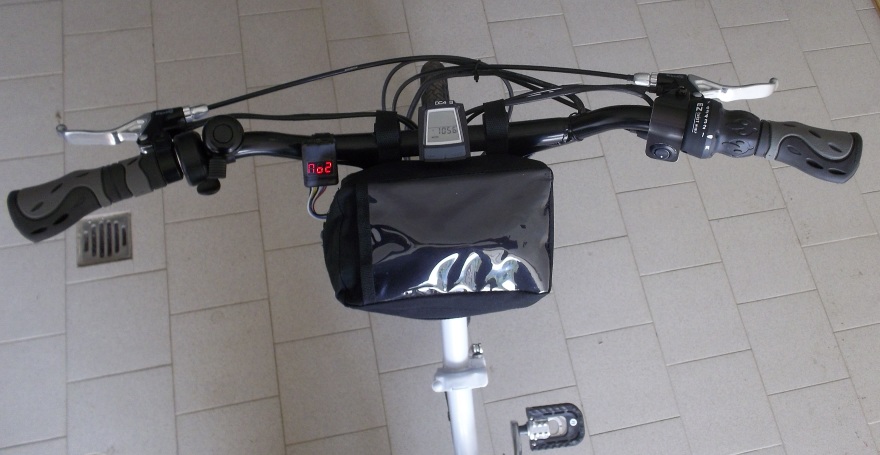

Motore Nine continent 12*5 con centralina 24/48v 23A batterie 44,4v/8Ah: avendo il gas legalizer, il limitatore funziona (con il solo pas non si attiva) mantenendo la velocità poco sopra ai 30km/h, ma l'accelerazione è notevole. Con il manubrio largo quasi 70cm da bmx, il canotto sella ammortizzato,freno a disco e forcella ammortizzata è comoda e ben controllabile.

Quando c'è bisogno di autonomia extra trovo che questa borsetta stia bene senza compromettere l'uso del portapacchi.

Non ho ancora provato. Con la stessa motorizzazione sulla pieghevole Coppi avevo fatto 37 km con una sola delle due batterie ad una media di circa 25km/h ed un aiuto muscolare minimo su un percorso con anche qualche salita. Quindi con due batterie a parità di velocità dovrebbe fare 70/75 km (aggiungendo la terza batteria sul telaio si può arrivare sui 110km). Se invece usi le due batterie insieme, togli il limitatore e tiri mi sa che in 25/30km si sbrana tutta la carica (però in compenso non consumi la ruota davanti).

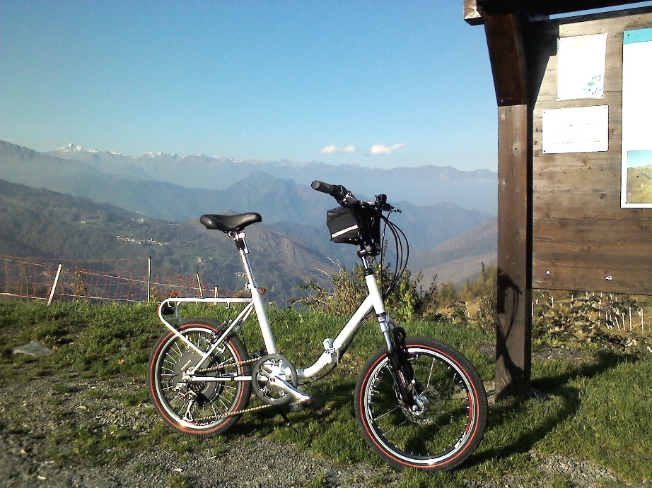

Giretto al Col del Lys. Ho apprezzato la comodità: nessun indolenzimento o segno di stanchezza, le geometrie della graziella con il largo manubrio da bmx e le varie parti ammortizzate sono proprio indicate per riposanti passeggiate, per contro anche la tenuta di strada è turistica: è troppo leggerina sull'avantreno ed ha baricentro troppo alto per potersi permettere duelli in discesa con le auto e con le bdc. In compenso i freni sono potentissimi. L'accoppiata disco/ruota da 20" è favolosa.

L'unica cosa che non mi piace tanto è il pacco batterie sul manubrio mentre quello sul tubone è bellissimo. Mi fa morire anche il colore. Bravo bravo bravo.

@ tutti: grrrrazzzzzie.

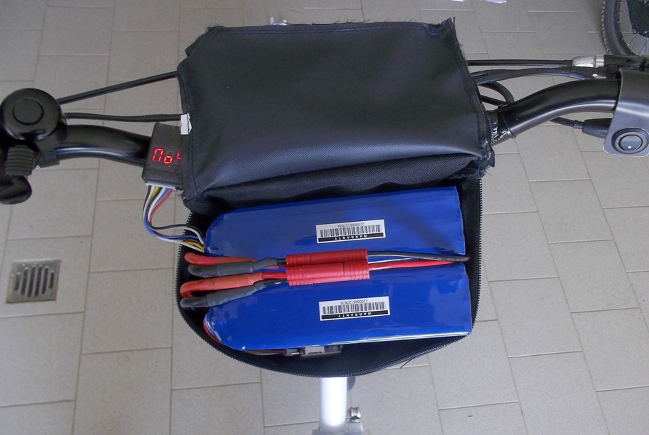

@ bedexx: anche a me sarebbe piaciuto mettere solo la borsa sul tubo, ma una volta messa la centralina, dentro non ci stava più neanche una piccola batteria... invece nella borsetta da manubrio ci sta tutto ordinatamente (2 batterie 6s 8000mAh, centralina 23A 24/48v, fusibile, circuito gas legalizer e il solito casino di fili imboscati nel doppio fondo. Comunque non è appesa al manubrio, ma fissata con la centralina su una solida struttura metallica, quindi è fissa e non disturba in nessun modo.

Grazie, concordo che la borsetta è un neo nell'insieme, ma praticamente mi capita tutte le volte che faccio una bici: quando è ora di sistemare centralina e batterie mi viene l'angoscia... mi piacerebbe prendere una sella e infilarci dentro centralina e bms e ficcare un po' di celle su per il tubo... ma lo spazio è troppo poco.
