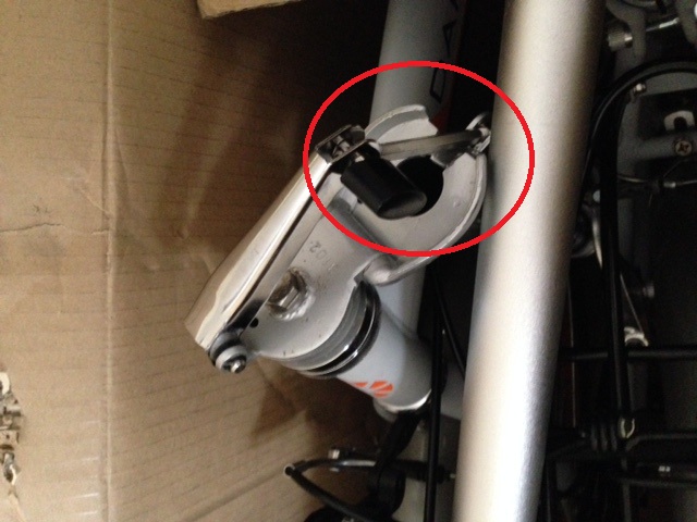

Salve,
seguendo spesso il Forum e leggendo un bel pò di notizie ho acquistato da Bikeinn (ottimo prezzo ed ottimo servizio) una Dahon Suv Flagstone.
LA bici mi è arrivata e durante il giro di prova ho notato che lo sterzo, chiuso ed assicurato oscillava un bel pò, consulto il manuale in spagnolo (!) e vedo che all'interno della cerniera dello snodo c'è un perno filettato da entrambi i lati e che avvitandolo con la chiave da 6 lo sterzo una volta chiuso oscillava moltissimo mentre svitandolo quasi completamente da aperto la cerniera traballa ma una volta chiuso guidando la bici l'oscillazione non si avverte più.
Qualcuno può dirmi se è normale?
P.s. appena vendo la mia bebike beeasy passo all'elettrificazione della Suv
Grazie per le risposte e saluti
Smilzo48

alexbike ha scritto:
che significa la cerniera traballa ?
fai un video e postalo che è meglio... :)
Quando la bici è aperta va tt bene, con la bici piegata la cerniera oscilla, il perno che ho svitato è evidenziato nella foto
91,87 KB

Inserito il - 23/10/2014 : 19:00:31  Mostra Profilo Invia a alexbike un Messaggio Privato
Non dovrebbe essere un problema se balla quando non è in tensione, ma non sono in grado di garantire nulla senza vederla..

Inserito il - 24/10/2014 : 12:32:02  Mostra Profilo Invia a smilzo48 un Messaggio Privato
Ma una volta aperta la bici e su strada non vibra più... l'unica cosa è che quando apro lo sterzo fa un pò di resistenza nella chiusura della staffetta
Smilzo48

Inserito il - 24/10/2014 : 14:50:10  Mostra Profilo Invia a T4R un Messaggio Privato
Premesso che sarebbe meglio vederla da vicino, come ti ha già scritto Alex, la cosa importantissima è che quando la bici è in posizione di marcia lo sterzo sia ben fermo e non abbia giochi.
Se quando la pieghi balla o è lento qualcosa o ci sono giochi poco importa. Tanto mica ci sei sopra a pedalare.

Inserito il - 24/10/2014 : 15:03:37  Mostra Profilo Invia a smilzo48 un Messaggio Privato
Pino,
a parte che seguendo il forum leggo spesso i preziosi consigli che dispensi ( un giorno non lontano potrei chiedertene tanti anche io),la cosa strana è che più svito quel pernetto che ho cerchiato in foto e meglio si serra lo sterzo quando apro la bici e ci cammino (tra parentesi questi piccoli giri di collaudo li ho fatti nella città dove credo tu risieda)

Inserito il - 24/10/2014 : 15:17:37  Mostra Profilo Invia a alexbike un Messaggio Privato
E' esattamente così che deve essere, il perno deve essere regolato in modo che si debba incontrare un po di resistenza quando si chiude (non sforzo)..

141 Messaggi
Inserito il - 24/10/2014 : 15:33:37  Mostra Profilo Invia a smilzo48 un Messaggio Privato
Grazie Alex, a me fa proprio così...Ciao
