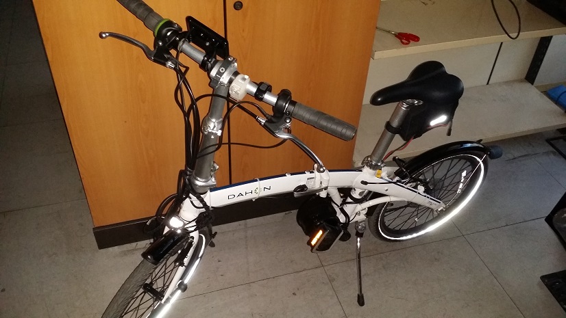

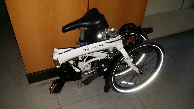

Inserito il - 06/03/2015 : 15:29:45  Mostra Profilo Invia a danibike un Messaggio Privato
eccola qui ultimata!!!
manca qualche ritocco ma direi che già cosi è presentabile...
112,73 KB
137,93 KB
tra l'altro è stata appena battezzata con i suoi primi 13 km da motorizzata!!!
una goduriaaaa!!!
rigrazio la persona del forum che mi ha aiutato che non pronuncio per privacy...

Inserito il - 09/03/2015 : 11:05:53  Mostra Profilo Invia a mastermig81 un Messaggio Privato
Io ti ho aiutato solo a scegliere i componenti...il resto l'hai fatto tu
Complementi per la realizzazione anche se vedo che devi sistemare la cavetteria.
la batteria alla fine l'hai messa sotto sella non ingombra durante la piega?
Comunque metti qualche foto in cui si vede meglio il motore e la disposizione dei vari componenti e facci sapere come va.
Ciao ciao

Inserito il - 10/03/2015 : 13:19:16  Mostra Profilo Invia a danibike un Messaggio Privato
Ciao ciao
si la cavetteria è da sistemare, la batteria l'ho messa momentaneamente sotto sella perchè ancora non ho preso il portaborraccia, comunque non crea problemi nella piega (l'unica rottura è per levarla e rimetterla.
per le foto ne metterò di migliori appena riesco.
Grazie ancora!!! a tutti e soprattutto a mastermig81!!!

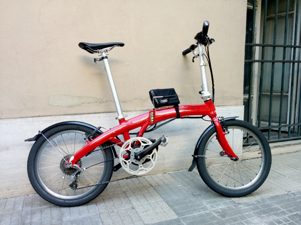

Questa è la Dahon Mu che abbiamo elettrificato noi:
Batteria ioni di litio celle samsung 11,6Ah inserita nella borsa e removibile con sgancio rapido, in questo modo la bici senza batteria pesa solo 16 kg.
Se vuoi andare veloce effettivamente puoi mantenere la corona da 52, ma tieni presente che con quella standard da 46 a 80 pedalate al minuto fai già i 30 km/h... con la 52 fai 34 km/h...
Con il motore e la 46 fai già i 35... ricordiami che sono pieghevoli e che non sono progettate per andare con il motore a 50km/h... andateci piano!!! :)

Secondo te, mastermig81 (o altri) sarebbe una cosa fattibile di mantenere corone e pedivelle?
La vostra Mu P8 è bella, ma converrai che l'originale ha una eleganza ben superiore. Provo ad allegare una foto della bici originale nella mia configurazione attuale.

Inserito il - 27/06/2015 : 23:18:11  Mostra Profilo Invia a alexbike un Messaggio Privato
Sì in effetti la guarnitura della mu p8 è molto bella.. (l'ho conservata per futuri utilizzi :) )
non la puoi usare con il motore, non ci sta.
al massimo potresti usare la sola corona usandola sullo spider del sunstar.
(Magari con le pedivelle color alluminio)
Cmq dai alla fine anche nera non è così male!
