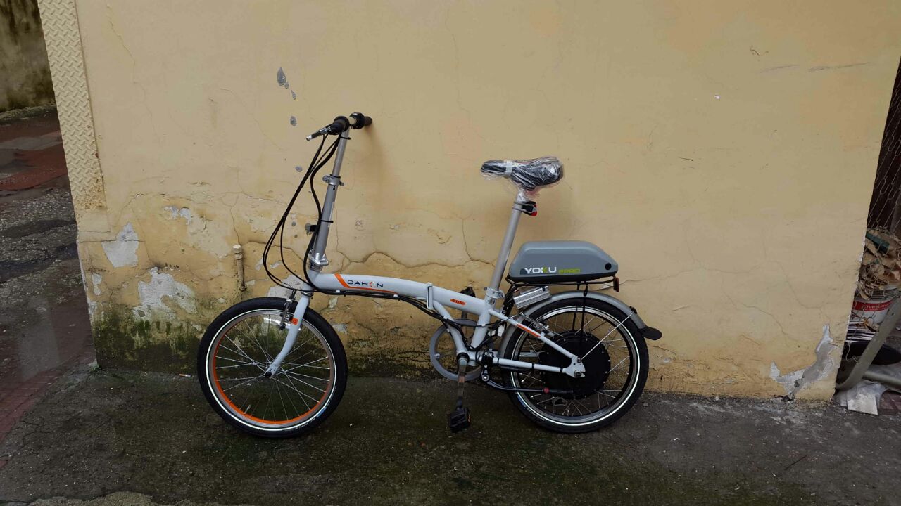

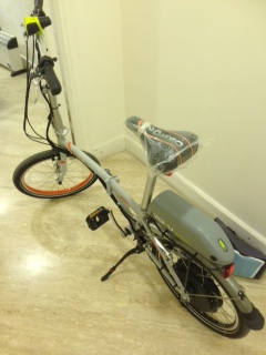

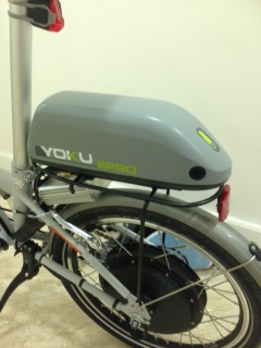

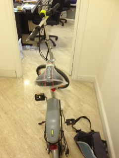

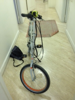

Inserito il - 10/02/2015 : 17:52:12  Mostra Profilo Invia a smilzo48 un Messaggio Privato
Finalmente dopo tanto tempo passato a curiosare, chiedere, cercare è finita la mia pieghevole che, grazie soprattutto al preziosissimo aiuto di T4R, è venuta proprio come volevo io cioè con meno fili possibili in vista.
La bici è una Dahon Suv alla quale ho messo i pneumatici BA da 2,00, il motore è un Nine Continent 7*9 350W allround e la batteria una Yoku Epro 36V 13AH, devo solo finire la modifica alla staffetta del parafango anteriore (sostituzione dell'originale con uno da MTB di Decathlon), vi posto qualche foto della mia creatura

veramente bellina, complimenti!!! autonomia e peso???
smilzo48
141 Messaggi
Inserito il - 13/02/2015 : 11:55:12  Mostra Profilo Invia a smilzo48 un Messaggio Privato
Grazie!
l'autonomia non la conosco ancora di preciso ma dovrebbe essere sui 50Km,il peso è 16 kg
Smilzo48
green Freedom
aschenaz
Calabria
391 Messaggi
Inserito il - 13/02/2015 : 14:15:04  Mostra Profilo  Visita l'Homepage di aschenaz Invia a aschenaz un Messaggio Privato
Bella la SUV: economica ma pur sempre Dahon.
Io avrei pensato ad una soluzione anteriore per la batteria, così da distribuire i pesi.
16 kg? Sei sicuro? La bici da sola ne pesa oltre 13...!
smilzo48
141 Messaggi
Inserito il - 13/02/2015 : 14:44:27  Mostra Profilo Invia a smilzo48 un Messaggio Privato
l'ho pesata in modo molto poco ortodosso, secondo me allora sono dimagrito io
Smilzo48
green Freedom
stefano
200 Messaggi
Inserito il - 24/02/2015 : 12:09:52  Mostra Profilo Invia a stefano un Messaggio Privato
In effetti la vedo dura che pesi così poco.
Già trovarne che pesino meno di 20Kg è una chimera (fà eccezione la A2B Kuo che viene data per 18Kg con 45-50km di autonomia(?))
smilzo48
141 Messaggi
Inserito il - 25/02/2015 : 13:42:58  Mostra Profilo Invia a smilzo48 un Messaggio Privato
IL peso effettivo è 19 KG e 300 g
Saluti
Smilzo48
green Freedom
octopus
924 Messaggi
Inserito il - 25/02/2015 : 19:03:38  Mostra Profilo Invia a octopus un Messaggio Privato
bella cavoli!
3 cose per la perfesscion :
* centralina nera
* batteria più chiara
* cerchio interno posteriore arancione anche lui!
compliments
smilzo48
141 Messaggi
Inserito il - 25/02/2015 : 19:49:20  Mostra Profilo Invia a smilzo48 un Messaggio Privato
Grazie,
La batteria è venduta così (sigh)
Il cerchio nero post è passabile e la centralina si puó colorare, per il resto grazie al prezioso aiuto ricevuto la bici è stupenda#128515;#128515;#128515;
