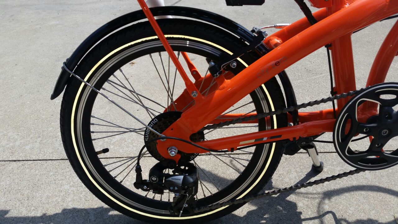

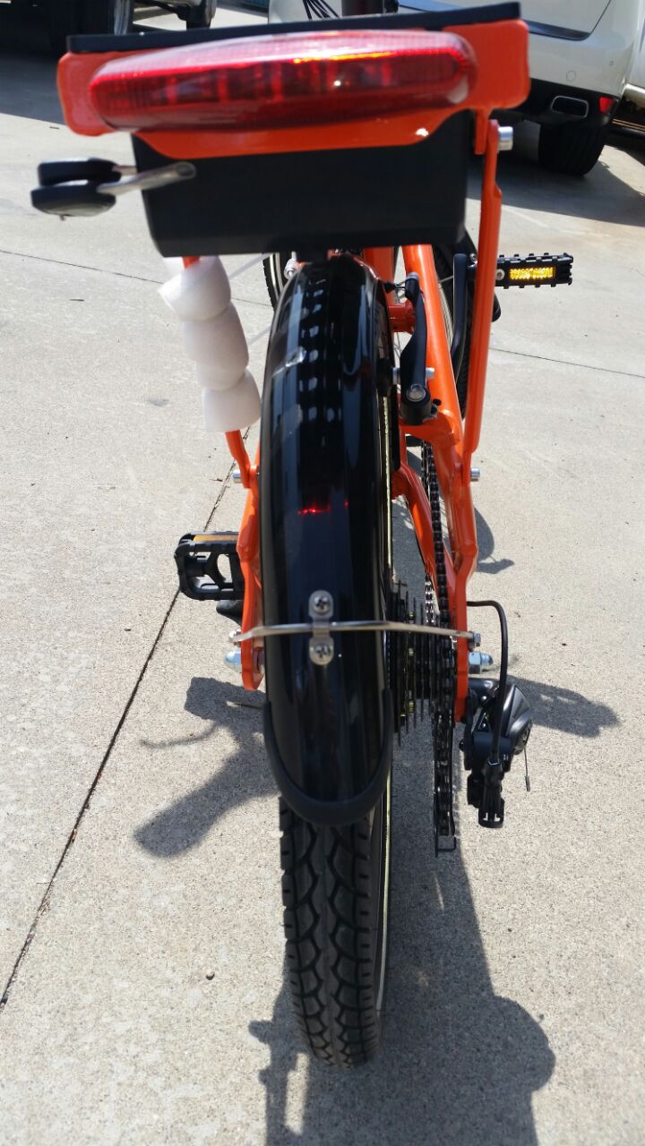

Inserito il - 29/05/2015 : 09:49:32  Mostra Profilo Invia a Deni66 un Messaggio Privato
203,68 KB
175,4 KB
Deni66
44 Messaggi
Inserito il - 29/05/2015 : 09:52:17  Mostra Profilo Invia a Deni66 un Messaggio Privato
pixbuster,
sono riuscita a farmi spedire delle immagini e purtroppo, diversamente da quanto detto, non ha il cambio Shimano Nexus ed inoltre non è riuscito a dirmi la potenza della batteria.
Quindi non la prendo più da loro, la cerco da qualche altra parte... peccato mi ero lusingata per il prezzo. Pensavo di vendere la mia Italwin Prestige Elite e di rientrare più o meno completamente della spesa... UFFA!
