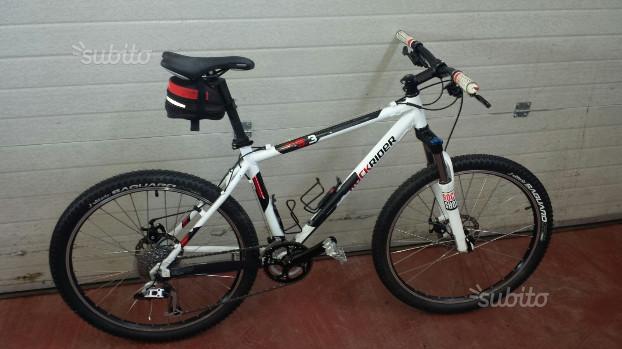

Entrato nel mondo BIPA con una MINIVELO ( clone TAG) ruote da 12 cui sto abbinando una Batteria esterna, per tragitto casa /lavoro e viaggi camper...
Come anticipato in altri post, avendo una casa in appennino a 900 MT, zona ricca di sentieri adatti ( fanno anche una prova importante) mi frulla in mente l'idea di motorizzare una MTB, senza grosse pretese per fare a solo scopo cicloturistico delle gitarelle senza troppo sforzo, non sono allenato e non ho l'età adatta per iniziare ora con una muscolare.
Quindi consigliatomi un po' da un collega ciclista ho individuato una MTB usata con requisiti minimi, ma minimi come MTB... Come base per una BIPA basata su un HUB posteriore con motore " entro limiti quindi 36V / 350Watt se non erro... potrebbe essere sufficiente?
èuna BTWIN RockRider ( nuova costava sui 300 mi dice il proprietario) Ammortizzata davanti e freni a disco..
33,14 KB

Ma vi chiedo anche un giudizio sulla BICI, che venderebbe a 150 euri...

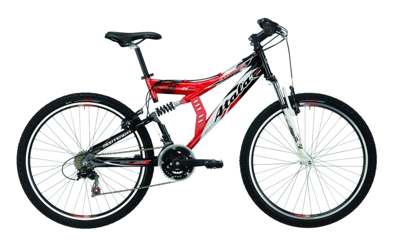

IO ho una VECCHIA Shimano anni 90 ( definita dagli amici toscani "cancello") pesante, non ammortizzata sicuramente in acciaio, ma siccome ai tempi, era di un amico, era una delle prime e costose, sicuramente ROBUSTA.
Orientandomi su una 26 hub posteriore alimentata all'inizio con stessa batteria da 24 ha senso comprare questa o "cancello" per "cancello" intanto sposto i 150 euri sulla parte motorizzazione?

Dico la mia, è vero che ambedue le bici prese in esame sono dei cancelli ma è anche vero che la Rockryder è un cancello con forcella ammortizzata: Personalmente uso solo e sempre biammortizzate, ma almeno l'anteriore è d'obbligo!!!
Se il cerchio della Rockryder è di quelli a doppia parete puoi riutilizzarlo per raggiarci il motore, non sarà certo peggiore di quelli che ti mandano i cinesi: Per calcolare la lunghezza dei raggi ti consiglio di usare questo calcolatore online http://www.sapim.be/spoke-calculator tu inserisci i dati (quando avrai in mano motore e cerchio) e lui ti fornisce la misura esatta.

La rockrider 5.3 è identica alla mia. Motorizzata con un bafang ht hub a 350w, va molto bene anche nel fuoristrada leggero. Casualmente ho montato lo stesso motore codice 13 su una MTB in acciaio rigida anni 80. Anche se rigida su strada va benissimo, io non sento un'enorme differenza, anzi il telaio in acciaio ammortizza benissimo. In fuoristrada però non mi fido ad andarci...

- Meglio la RockRider... ( me la ha segnalata un amico)
ne chiedeva 200 ( ma costava 300 nuova ) gli ho offerto 130 ( valutazione del mio amico) mi ha risposto che la comprò usata a 150 e ci ha speso 60 di gommatura...quindi me la propone a 150.... Il mio amico dice che li vale...

La 5.3 era un'ottima mtb da 300-350euro nuova: cassetta 9 velocità sram x5, forcella anteriore con possibilità di blocco, cerchi a doppia parete, telaio slope in alluminio con fazzoletti di rinforzo, forcellino del cambio sostituibile, manubrio oversize in alluminio, come pure la pipa e il tubo di sella... a 150 euro, se non è malmessa, prendila.
Considera però, che molta roba che faceva il valore della 5.3 mettendo il motore non ha più molto senso: es. la cassetta a 9 velocità non credo vada bene sulla ruota libera del bafang quindi è inutile. Anche la forcella con il blocco, serve su asfalto se pedali tu, ma se hai il motore puoi farne a meno anche del blocco. Anche la pipa, il manubrio oversize e il tubo sella, pure se fossero in acciaio anzichè alluminio, avendo l'aiuto del motore, stai mica a badare al mezzo chilo in più!
Tutto sommato col kit andrebbe bene o anche meglio pure la 5.1 o la 340 di decathlon.
La mtb rigida che hai già, caricata col peso del kit, alla prima buca sentirai forte la mancanza degli ammortizzatori. Oppure prova a gommarla molto generosamente non meno di 2,2" e guidala come si faceva negli anni 90. Poi controlla che il carro sia abbastanza largo per ospitare il motore visto che ai vecchi tempi le mtb avevano il carro leggermente più stretto.

La bici a 160 euro prendila.

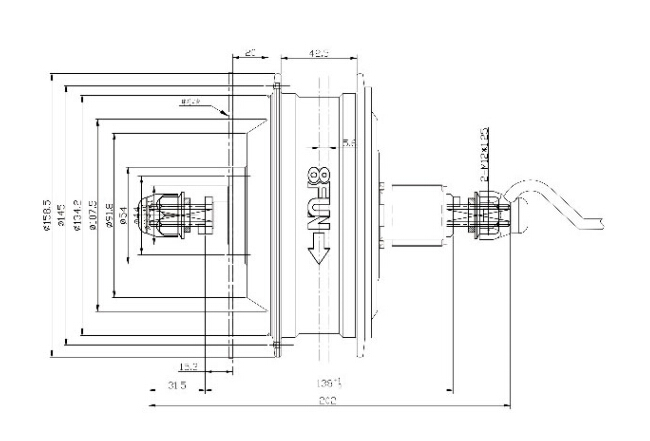

gizeta
871 Messaggi
Inserito il - 20/02/2016 : 21:47:26  Mostra Profilo Invia a gizeta un Messaggio Privato  Rispondi Quotando
Questo è l'SWXH di elifbike, e l'immagine porta le quote relative... 145 interasse fra i fori, ma scopro adesso che deve essere una versione diversa, più grossa del SWXH da 250W. in effetti si chiama SWXH02... ed è siglato 350W. Sorry
77,03 KB
gizeta
871 Messaggi
Inserito il - 20/02/2016 : 21:53:13  Mostra Profilo Invia a gizeta un Messaggio Privato  Rispondi Quotando
Anzi, controllando meglio, il motore "grosso" non è neanche un SWXH, ma un SWX02-C, guarda che ho preso un motore pensando che fosse un'altro . Comunque va molto bene.
Elettrico
49 Messaggi
Inserito il - 21/02/2016 : 12:59:39  Mostra Profilo  Rispondi Quotando
ercole67 ha scritto:
Se intendi utilizzare il cerchio originale prendi raggi 13g da 222mm,, 40 o qualcuno in più per eventuali rotture, sempre su elifebike (menù in basso a sinistra accessory/e bike parts)
Se invece preferisci un cerchio a profilo alto vanno bene quelli da 217mm. Ti consiglio di prenderli su quel sito anche se la misura non fosse perfetta, un buon biciaio li regola facilmente, perché in Italia si trovano difficilmente e costano molto.
Con quelle misure mai avuto problemi con nessun cerchio.
Per profilo alto intendi a doppia parete? il cerchio originale di quella mtb è sicuramente a doppia parete ed ha solo 32 fori (forse sono pochi per i motori da 36 fori?).
@gizeta
tu hai invece preso il coppiosissimo SWX02 da 145mm, più grande, più pesante, più potente e a cassetta.
Il normale SWXH ha interasse tra i fori da 120mm.
Il q100 è ancora più piccolo: 108mm.
Altra domanda: i motori più piccoli tipo il q100 avranno raggi più lunghi quindi è preferibile raggiarli ancora in prima o in seconda?
ercole67
1459 Messaggi
Inserito il - 21/02/2016 : 14:48:07  Mostra Profilo Invia a ercole67 un Messaggio Privato  Rispondi Quotando
I cerchi per bici elettriche debbono essere sempre a doppia parete, per profilo intendo la parte che va dall'attacco dei nipples al bordo superiore, si trovano con profilo più o meno alto.
Comunque se il tuo è a 32 fori non va bene, devi acquistarne uno a 36 ed a questo punto prendi i raggi più lunghi e poi scegli il cerchio con chi te li monterà.
I Q100 si possono raggiare sia in prima che in seconda senza alcun problema, dipende dai gusti, su strada non c'è differenza anche se l'unico raggio che ho rotto era su di un Cute raggiato in prima ma dopo cinque anni di uso costante su strada e fuoristrada pesante.
Elettrico
49 Messaggi
Inserito il - 21/02/2016 : 15:09:57  Mostra Profilo  Rispondi Quotando
Chiarissimo. Lo immaginavo. Comunque BMS ha un motore per 32 raggi.
https://bmsbattery.com/ebike-kit/651-q100c-cst-36v350w-32-hole-rear-driving-hub-motor-ebike-kit.html
ercole67
1459 Messaggi
Inserito il - 21/02/2016 : 18:11:24  Mostra Profilo Invia a ercole67 un Messaggio Privato  Rispondi Quotando
È da 201 oppure 328rpm. Fai anche un po' di conti con la spedizione, sono più cari di elifebike.
Il vantaggio è che puoi utilizzare una cassetta pignoni invece della ruota libera che dovresti utilizzare con gli altri, quindi risparmieresti sul cambio quello che spenderesti di più in trasporto e potresti anche utilizzare il cerchio che hai.
Se 201rpm fosse sufficiente credo possa essere la scelta migliore.

SUl motore ho capito che un SWXH a 201 rpm alimentato a 24V mi darebbe potenza necessaria anche se minore velocità ( 18kmh) cosa che a me va benissimo considerando l'uso che prevedo, sentieri sterrati e comunque da percorrere a bassa velocità, con sforzo ridotto dal motore.
Inserito il - 23/02/2016 : 12:36:58  Mostra Profilo  Visita l'Homepage di blindo7 Invia a blindo7 un Messaggio Privato  Rispondi Quotando
ciao guarda questo link i primi cerchi fatti a C sono sigola parete mentre quelli fatti ad uovo sono doppia parete più robusti,
quelli alti 30-40 mm sono doppia parete a profilo alto tipo quelli da corsa,
poi ci sono anche i tripla parete per bici da salto o comunque uso gravoso,
se vuoi montare una gomma larga è meglio avere una base più larga 20-24
per gumme strette 17-20
gli incroci in prima vuol dire che i raggi si incrociano una volta,
montarli in seconda si incrociano due volte sono più inclinati e molleggiano un po di più,
ma nel caso di motori al mozzo,visto il diametro del mozzo grande si cerca di non inclinarli troppo per non far arrivare troppo storto il raggio sul cerchio,causa di allentamento e rottura di raggi
Inserito il - 23/02/2016 : 12:39:09  Mostra Profilo  Visita l'Homepage di blindo7 Invia a blindo7 un Messaggio Privato  Rispondi Quotando
scusa il link.
https://www.zweiradnetz.de/filter/felgen/?custom_f_84[0]=3236205a6f6c6c
Elettrico
49 Messaggi
Inserito il - 23/02/2016 : 13:11:00  Mostra Profilo  Rispondi Quotando
Doppia parete significa che nel cerchio c'è una specie di intercapedine (in cui alloggiano i cilindretti che tendono i raggi) separata dall'alloggiamento in cui poggia la camera d'aria. In questo modo se le sollecitazioni dovessero spingere qualche raggio verso la camera d'aria non riuscirebbe a punzecchiarla.
Nei cerchi a parete singola ci si affida di più al solo nastro di protezione fra cerchio e camera d'aria.
Il profilo invece dipende da quando è profonda l'intercapedine.
La raggiatura con incrocio in prima è quello in cui ogni raggio incrocia solo un altro raggio. In seconda ne incrocia due. In terza ne incrocia tre. In quarta ne incrocia quattro.
200 rpm andranno anche bene, ma conta pure a quanti watt ottieni quei giri. Cioè 200rpm a 500 watt portano su un peso che con 200rpm a 250watt non riusciresti a portare.

Ho capito anche che montare un motore HUB sul posteriore se non ammortizzato espone il motore sul dissestato a sollecitazioni innaturali...
Quindi sempre nel progetto per ora teorico, ho individuato una bici ( che ora troverei usata a poco) ma che anche nuova costa sui 220 euri ATALA biammortizzata:
http://www.roscianomoto.it/index.php?option=com_virtuemart&page=shop.product_details&flypage=flypage_new.tpl&product_id=1003
149 KB
gizeta
871 Messaggi
Inserito il - 24/02/2016 : 11:13:11  Mostra Profilo Invia a gizeta un Messaggio Privato  Rispondi Quotando
L'HUB montato sul posteriore consiste, cinematicamente parlando, in una MASSA NON SOSPESA. Significa che non è sottoposta all'effetto ammortizzante dell'eventuale sopensione. Quindi il fatto che la bici sia ammortizzata (purtroppo) non migliora la situazione del cerchio posteriore, che saraà comunque sottoposto agli stress dovuti al peso del motore. Nessuna preoccupazione. Con dei buoni raggi e un buo cerchio non avrai problemi anche in percorsi dissestati. La bici non è male, ma in genere si cercano telai con un bel triangolo spazioso per farci entrare la batteria, e lì c'è tutto l'attacco ammortizzatore.
Inserito il - 24/02/2016 : 11:28:37  Mostra Profilo  Visita l'Homepage di blindo7 Invia a blindo7 un Messaggio Privato  Rispondi Quotando
scusa se mi permetto la rockrider non è il top ma molto molto meglio di questa pesante molleggiata rimarchiata atala!
Inserito il - 24/02/2016 : 13:07:39  Mostra Profilo Invia a Barba 49 un Messaggio Privato  Rispondi Quotando
Quoto Blindo, quella bici è veramente un cesso, lasciala proprio perdere!!!

gizeta
871 Messaggi
Inserito il - 24/02/2016 : 18:39:15  Mostra Profilo Invia a gizeta un Messaggio Privato  Rispondi Quotando
@pacap L'amico ellebi scrive "montare un motore HUB sul posteriore se non ammortizzato espone il motore sul dissestato a sollecitazioni innaturali... Quindi sempre nel progetto per ora teorico, ho individuato una bici ( che ora troverei usata a poco) ma che anche nuova costa sui 220 euri ATALA biammortizzata-"
Ovviamente la mia dissertazione sulle massse non sospese era riferita a questa preoccupazione. Poi è ovvio che la sopensione posteriore migliora la situazione di tutti, deretani, cerchi ecc.

Inserito il - 24/02/2016 : 22:01:37  Mostra Profilo  Rispondi Quotando
Graziea tutti, troppo gentili...
Anche un mio amico esperto di muscolari mi ha sconsigliato questa a favore della BTWIN...
Oggi a decathlon ho visto un bel po' di bici, ma di fretta poi ci torno.
Anche le elettriche ( non estreme ma tranquille) mi sono sembrate con un bel rapporto prezzo qualità..
La 700 sui 999 mi è sembrata interessante, anche se ha solo 24V e 10AH quindi alla fine quello che vorrei fare io..

Mi accodo sulle considerazioni sulle dimensioni dei cerchi...
Se i cerchi da 26 sono entrambi da 26 ( lapalissiano) però la forma del cerchio ( doppia camera etc) influisce sulla lunghezza del raggio, che se ho capito bene NON si può accorciare..
Quindi solo dopo avere le misure esatte del motore ( che si trovano facilmente come disegno tecnico) ed il cerchio in mano ( o anche di quello quello schema quotato) si può decidere la lunghezza dei raggi ( a parte il diametro adeguato alla elettrica)
Mai cambiato un cerchio, che margini di adattamento ha? cioè si può tagliare di qualche mm se lungo? ( nei limiti della filettatura disponibile)
Ho trovato in Italia un sito dove vendono il BAFANG SWXH di cui si parla a 130 + sped , ma non hanno molto altro.. Mi sebra che anche da elifebike con sped e dogana si vada sui 120...
E' da considerarsi un buon prezzo?

@ellebi: il sistema corretto per scegliere i raggi è quello che indichi: motore e cerchio in mano, misuro e con il calcolatore determino la lunghezza dei raggi. Tocca poi però trovarli i raggi giusti e trovarli ad un prezzo umano, cosa non semplice.
Ecco perchè personalmente ho sempre sopperito con la pratica; acquisto motore e raggi di misura "normalmente" idonea a cerchi da 26" e poi vedo di trovare un cerchio che vada bene. Per la mia personale esperienza i cerchi Deca - o comunque cerchi con profilo intorno ad 1,5 cm - con SWXH montano raggi da 222mm, profilo più alto 217mm.
Per il costo fai come suggerisce gizeta, ed al totale aggiungi 22% di Iva e 12 euro circa di oneri doganali. La cifra massima sarà quella, potrebbe essere qualcosa meno se l'Iva fosse calcolata su di un valore inferiore, capita.
