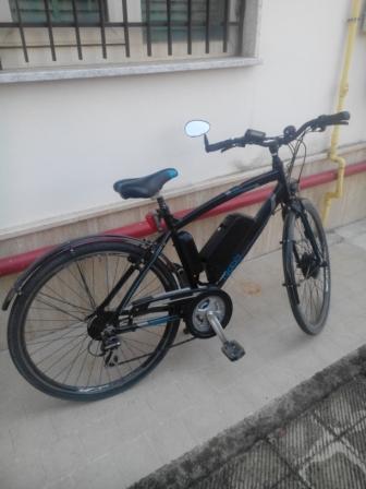

raffant
182 Messaggi
Inserito il - 24/08/2016 : 13:55:51  Mostra Profilo Invia a raffant un Messaggio Privato  Rispondi Quotando
Nessuna multa, se dai la tua bici elettrica a Cipollini è probabile che riesca a farle raggiungere legalmente anche i 60Km/h!!!
Solo che vorrei vedere chi di noi con bici elettrificata, quindi pesante, riesce a raggiungere i 35Km/h in pianura...
....mio figlio! 176 mt. x 72 kg.,
bici 20 kg. circa
hub bafang 36v 250 watt (260 rpm) su ruota 28 - batteria 36v 450 watt, centralina 36 15ah, consumo 10/11 watt /km circa, autonomia 40/45 km. tutto acceleratore, ...senza un colpo di pedale. (punte di 37 km/h (primo 1/4 di batteria - 32 km/h ultimo 1/4). km percorsi con l'attuale batteria 3000 circa in 2 anni. problemi nulla, tranne ruggine pignone per mancato uso...

Leggendola tutta ad un certo punto ho pensato che la novità della tua realizzazione fosse l'aver messo in linea il motore con la stessa catena, quindi niente doppie catene (cyclone 2 o 3 guarniture), ma esiste quella a singola guarnitura: quindi che la novità fosse niente doppio ruotino (non so come chiamarlo) di presa potenza (si dice così?) come nel cyclone a singola guarnitura.
Invece, pero' dimmi se stavolta c'ho azzeccato, hai pigliato un Bafang (migliore rispetto al cyclone) hub posteriore a l'hai messo a mo' di motore centrale. Corretto?
Tra l'altro, risparmiando pure perchè i motori all'hub sono mediamente più economici dei centrali (traslasciando che su certi siti di e-commerce, che si trovano nel forum, si trovano della soluzioni per poco più di 100 euro spese incluse).
Tanta
36518 Messaggi
Inserito il - 26/08/2016 : 09:13:47  Mostra Profilo Invia a Barba 49 un Messaggio Privato  Rispondi Quotando
Certo, ma dalle foto si evince chiaramente che il motore sta fermo, bloccato dalle staffe, mentre il pignone gira: Quale motore nel mozzo può fare altrettanto???
Dalle foto poi si capiscono bene le modifiche interne di cui non ci sarebbe stato bisogno se avessi solo "inventato" la trasmissione a catena unica.
Ho risposto alla tua Mail, probabilmente c'è qualcosa che non funziona, quindi casomai usa i Messaggi Privati, so che funzionano.
Se non hai l'attrezzatura per poter modificare un hub internamente puoi anche "accontentarti" di bloccarlo su di una staffa ad "U" come se fosse montato nella forcella lasciandolo libero di ruotare e limitandoti ad applicare un pignone fisso sulla filettatuta che dovrebbe ospitare i pignoni del cambio: La filettatura è fatta al contrario di quello che servirebbe, ma basta un grano per rendere solidale il pignone con il motore.
