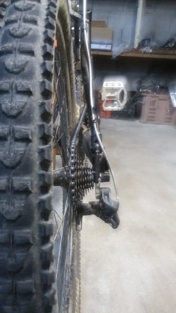

Ciao a tutti, finalmente ho montato un bbs02 su una freeride e va da dio, l'unica cosa che non mi convince è la linea catena, trovo che la corona sia troppo esterna e sul rapporto più grande lavora decisamente troppo storta e ho anche la corona da 36 di alcedo.
So che se ne parlato abbastanza ma ma la soluzione mi sembrava fosse la corona di alcedo e invece è cmq una linea troppo storta.
Ho pensato di ridurre i rapporti d 9 a 5 spessoranto il pacco pignoni portandolo verso l'esterno, tanto è una bici che usa quasi sempre rapporti da salita.....cosa ne pensate?
Ringrazio tutti anticipo

La corona di alcedo con la linea corona corretta è la 42 imbuttita.
Se decidi di non tornare indietro puoi migliorare le cose frenando il bbtube.
Se non lo hai già fatto ti consiglio di montare la catena kmc specifica per ebike che lavora meglio storta ed un guidacatena che evita che la catena cada, oltre a limitare l'usura della catena.

Per il tuo uso dovresti avere una 32 o 34 davanti e dietro io ho montato una sunrace 11 40 comperata a 48 euro su ridewill. Va bene. La 42 aggiusta la linea catena ma ti massacra le gambe. Per il resto se puoi fai come ha detto Steau.

Quot Stew851, la corona di Alòcedoitalia imbutita è solo quella da 42T, la 36T che hai acquistato tu è "piatta", quindi sposta tutta la linea di catena verso destra creando problemi!!!
Quanto a spessorare il pacco pignoni la vedo dura: Se hai una cassetta non ci sono problemi, ma se è una ruota libera non lo puoi fare, se ti limiti a spessorare il pacco rispetto al mozzo ti si rompe la filettatura!
La catena KMC con guidacatena migliora notevolmente le cose.

Ciao,non puoi ridurre i rapporti modificando il pacco pignoni la catena dopo in marcia bassa ti tocca il telaio ,ho provato !

Non facciamo le cose più difficili di quanto sono.. con i dieci rapporti 11 40 o 11 42 e catena non imbutita si adoperano bene almeno 9 rapporti e quindi anche il 36. Con un 32 36 si fa di tutto, compreso salire su mulattiere miitari dove poi hai difficoltà a scendere. Il rapporto superiore non serve quasi mai.Si va troppo piano e andando piano ti fermi, non sali. Il bafang fa giri catena diversi dai giri dei pedali.

Grazie, ora è tutto più chiaro, mi programmo per una corona 42 imbutita e un pacco pignoni 11 40, così la linea si raddrizza e con il pignone da 40 dovremmo essere apposto anche in salita,
Ora giro con 36 davanti e 34 dietro e va benissimo come rapporto massimo in salita. 42 davanti e 40 dietro dovrebbe dare lo stesso risultato
Inserito il - 25/02/2016 : 21:37:00  Mostra Profilo Invia a Barba 49 un Messaggio Privato  Rispondi Quotando
Si, il rapporto rimane invariato ed avrai una linea di catena assai migliore...
