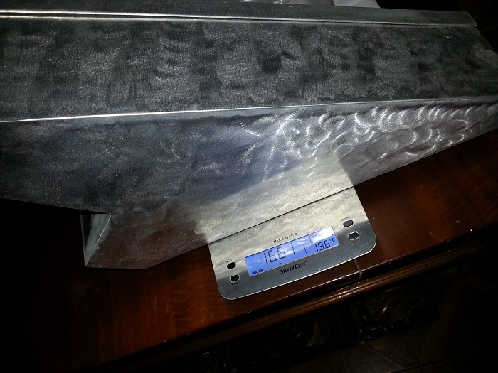

approfitto per dare l'idea di cosa pesa un robusto e capiente case.
144,05 KB

Claudio02: approfitto per dare l'idea di cosa pesa
una robusta e capiente cas...sa.
