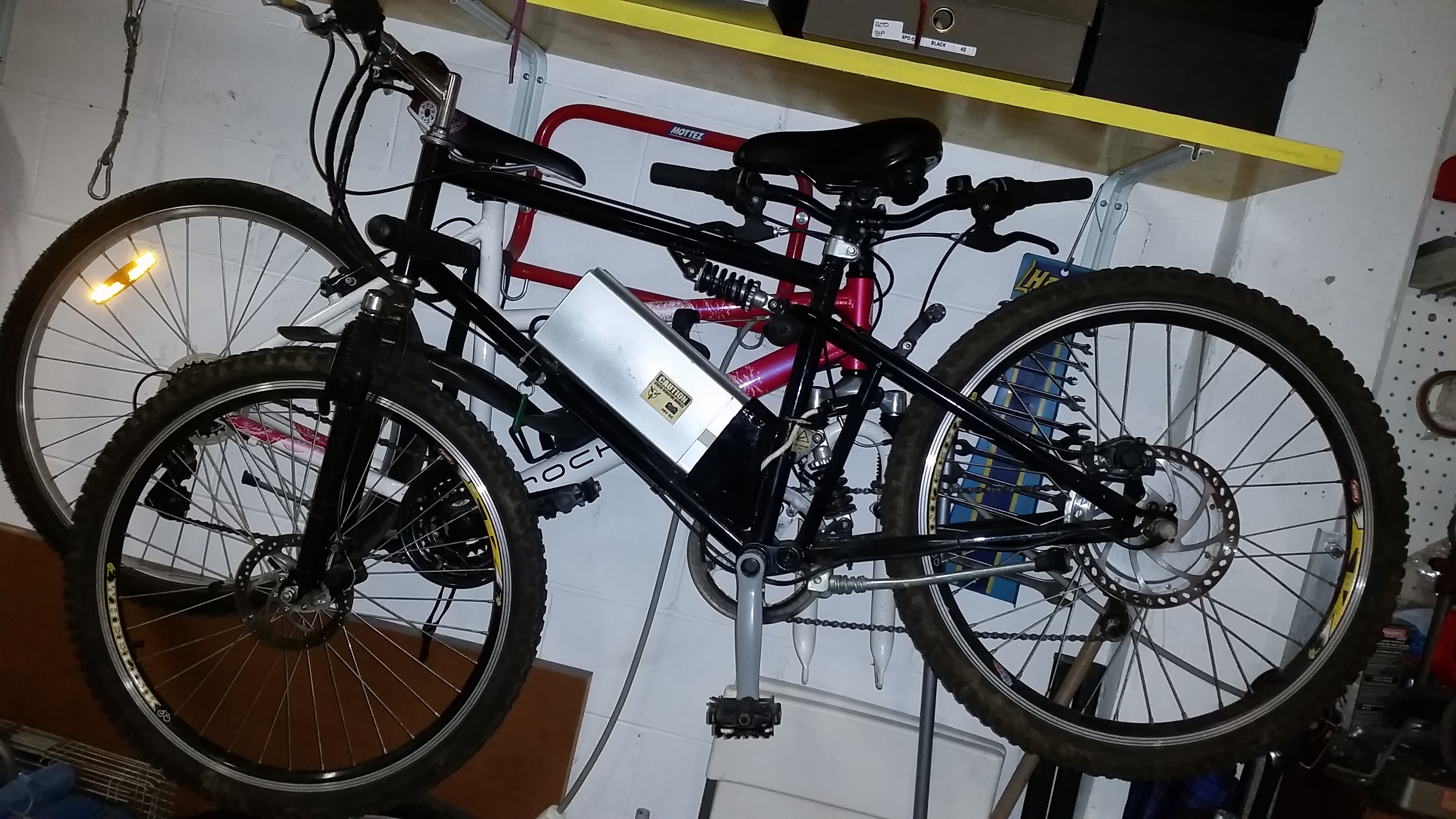

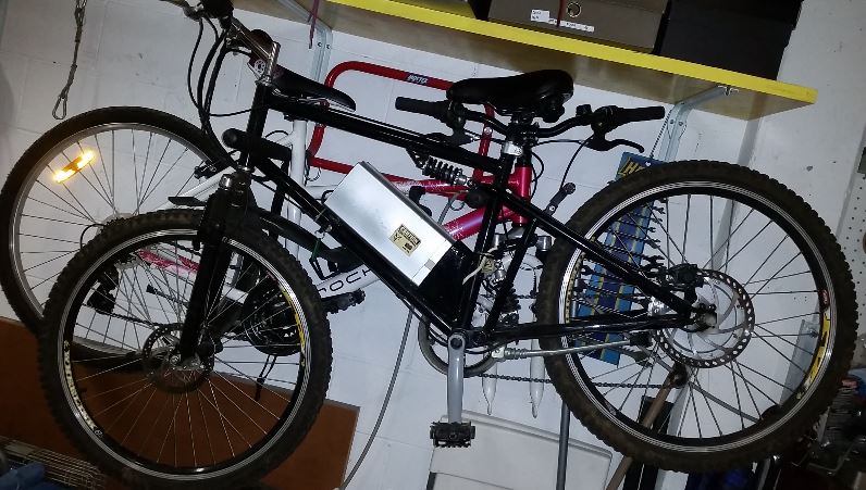

buongiorno a tutti ringraziandovi per avermi accettato nel forum ed avermi aperto alla passione x le ebike mi permetto di sottoporvi il seguente quesito:
Ho recuperato a poco prezzo la seguente e bike anche se senza batteria :
il motore è funzionante perché all'atto del acquisto mi è stato fatto provare con una batteria volante e ho fatto un giro di prova
é un po un cancello ma considerando quanto l'ho pagata e quello che devo farci (avanti indietro dal lavoro d'estate (10Km) penso possa fare al caso mio

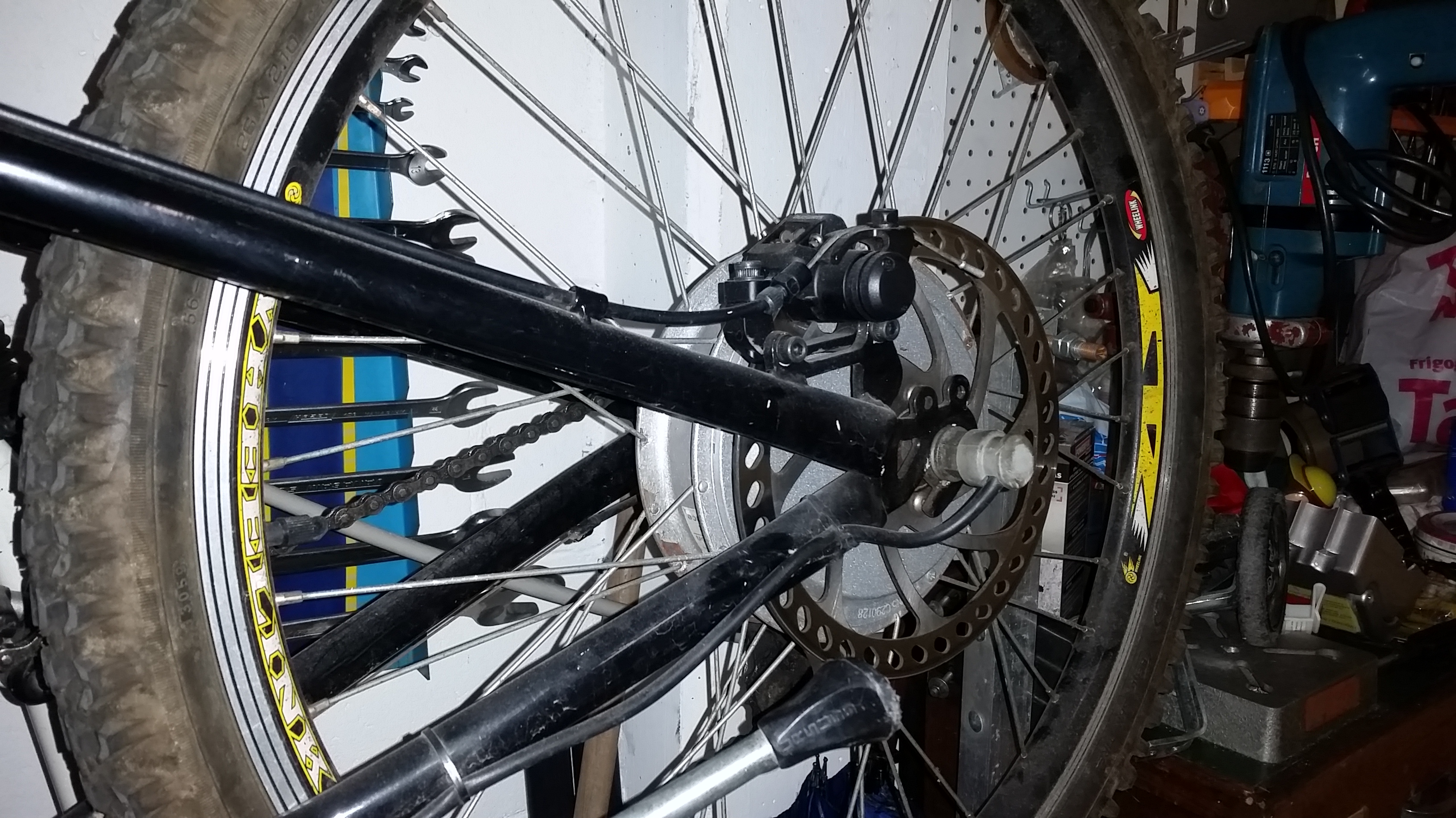

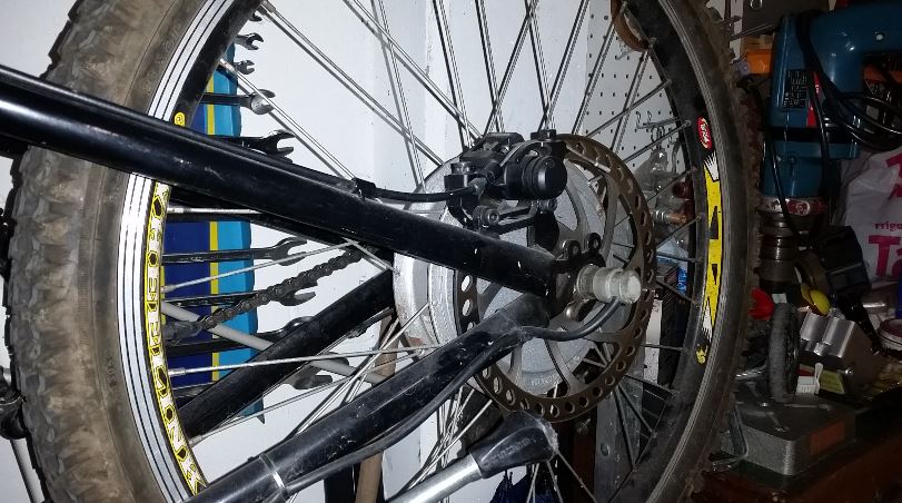

Sul motore non ci sono sigle se non le seguenti:
36V 26 hczwn5 0290128
il telaio ha un doppio ammortizzatore posteriore e forcella ammortizzata anche se non regolabile
sul telaio purtroppo non vi è nessun altra sigla che possa darmi indicazioni
La centralina presumo sia alla base dell'attacco della batteria perché tutti i connettori confluiscono li.
Non è dotata di pas ma ha in acceleratore al manubrio della wuxing
leve freno con sensori di frenata sempre della wuxing
chiedo a voi guru qualche info in più soprattutto x riuscire a capire l'eventuale potenza del motore x poter poi dimensionare adeguatamente la batteria.
da quanto è scritto sul motore presumo sia a 36v però sul contenitore vuoto della batteria è presente l'etichetta 48V può essere che il motore possa girare senza rovinarsi anche a quella tensione? pro e contro? chiedo questo solo perché forse ho un la possibilità di trovarne una d'occasione in buono stato ma non vorrei collegare e "SVAMPARE" il tutto
allego un paio di foto poi se avete consigli o volete altre info x aiutarmi nell'identificazione ve ne sarei immensamente grato
saluti luca

Ciao, il fatto che il motore sia siglato 36V mentre la batteria possa essere stata da 48V è cosa normalissima, i motori NON hanno una ben precisa tensione di lavoro, dipende tutto dalla batteria e (ovviamente) dalla centralina usata.
Se presumiamo che quel motore a 36V spinga la bici fino a 25Km/h ecco che alimentato a 48V raggiungerebbe i 33Km/h: Cerca di vedere cosa c'è scritto sulla centralina, se non è da 48V rischi la bruciatura!!!
PS) Anche la potenza (entro certi limiti fisiologici) non è tipica del motore, ma viene stabilita dalla centralina...

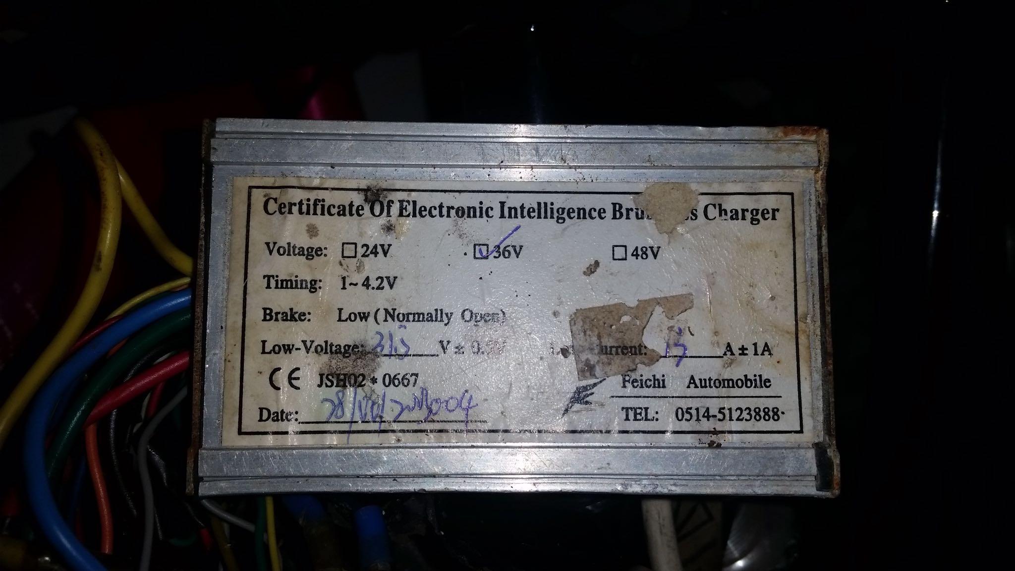

buongiorno ragazzi work in progress..... sono riuscito finalmente ad accedere alla centralina ed ho scoperto che è una brushless da 36 V che moltiplicato empiricamente con gli ampere erogati siamo nell'ordine dei 350 watt
a questo punto escludendo l'opzione batteria da 48 v sono ufficialmente alla ricerca di una buona batteria da 36v

Ciao, le bici cinesi di solito non hanno una marca definita, se ne ordini un certo quantitativo ti mettono addirittura il tuo marchio personale, ci possono scrivere sopra anche "Beppe"...
La centralina è una comunissima legale da 36V-7A continui (252W) e 15A di picco (540W) che equipaggia la maggior parte delle bici commerciali.
