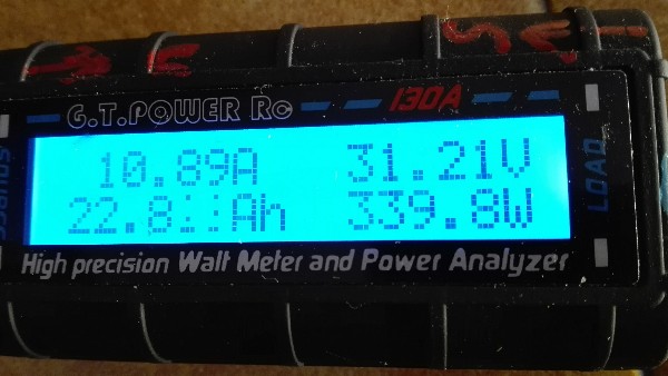

Inserito il - 15/04/2016 : 07:55:37  Mostra Profilo Invia a FabioR6 un Messaggio Privato  Rispondi Quotando
E-COSO, non è come dici tu, in realtà danno addirittura più di quello dichiarato.
Questo test l'ho fatto collegando il wattmetro e la batteria è da 22,4 ah.
Come puoi vedere sul wattmeter in basso a sinistra ci sono già 22,8 Ah ed è andata avanti ancora un po' prima che il BMS staccasse.

Inserito il - 15/04/2016 : 13:45:23  Mostra Profilo Invia a depis61 un Messaggio Privato  Rispondi Quotando
51,63 KB
Scusami Fabio....fammi capire....
Se assembli una batteria 10S4P con celle come le mie LG 3500mA, ti aspetti o proponi una batteria con capacità 504 Wh (3.5x4x36). Ma se il il CD la carica a 41.5 Volts (se va bene) e il cutoff del BMS la taglia a 3,2 Volts (se va bene) energia che ti da come è nel mio caso è di 2600 ma. La capacità della batteria sarà di 375 Wh circa. ......
Quindi o le mie batterie LG sono delle "ciofeche" e non credo perché le ho prese da Enerdan, oppure ha ragione Barba e quindi i commenti di E-COSO vanno ad hoc.
