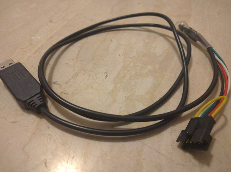

Chiedo agli esperti: queste centraline come si programmano? A parte il cavo, c'è un software fornito dalla casa? Ci vogliono dei drivers per il PC? Grazie
Ciao gizeta, non sono esperto, ma ho usato 3 o 4 di questi controller.
Si programmano con questo cavo USB, ed il software relativo, che contiene anche i driver.
Il software è molto semplice da usare e ben documentato, gira sia con Win7 che 10, ma le opzioni che si possono modificare non sono molte. Certo non a livello delle Kelly.

Grazie fakia! Però non ho ancora capito dove trovare il software...

Inserito il - 30/03/2016 : 21:27:09  Mostra Profilo Invia a bafiuz un Messaggio Privato  Rispondi Quotando
Il software o lo richiedi al venditore che te lo invia tramite e-mail dicendoti di nn condividerlo oppure lo trovi anche qui....
http://superbaics.forumfree.it/m/?t=71667809&st=30
Penso cmq sia compatibile con le varie centraline!!
