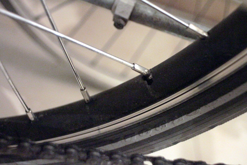

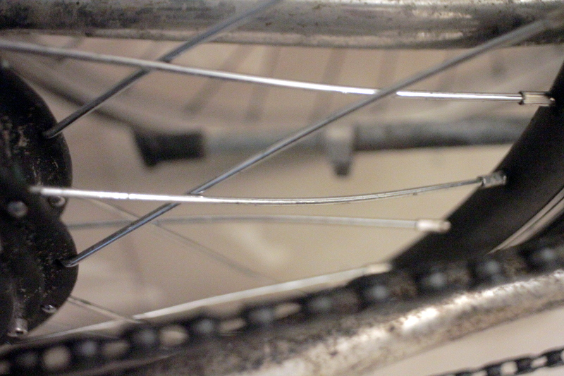

Ciao, ovviamente è andato tutto male. Impossibilitato a portare i raggi e la ruota in un altra città, ho chiesto aiuto ad un mio amico che uno alla volta ha sostituito tutti i raggi. Purtroppo è il cerchio che sta cedendo ed i raggi escono fuori uno dopo l'altro come si vede dalla prima foto. Ora potrei anche portarli da chi contattai l'altra volta ma vorrei capire alcune cose. I raggi (seconda foto) si sono un pò piegati... secondo voi sono ancora usabili? Se non lo sono piu secondo voi mi converrebbe far raggiare il nine allround su cerchio da 29 (comprerei anche la bici) oppure è meglio restare su 26? grazie
