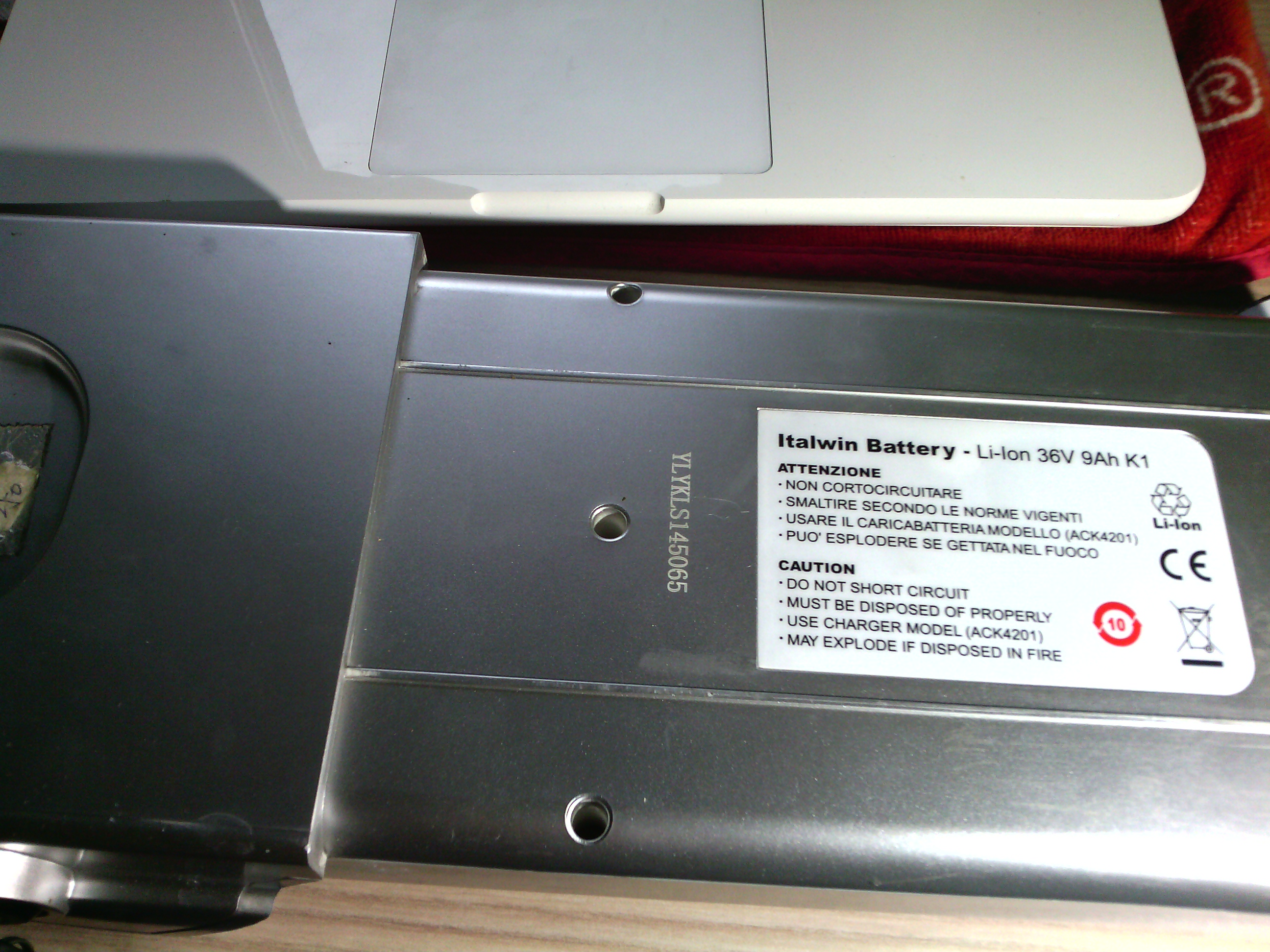

flavio287
159 Messaggi
Inserito il - 31/03/2016 : 18:11:55  Mostra Profilo Invia a flavio287 un Messaggio Privato  Rispondi Quotando
Eccola e una Italwin Li-ion 36v 9 ah
flavio287
159 Messaggi
Inserito il - 31/03/2016 : 18:19:59  Mostra Profilo Invia a flavio287 un Messaggio Privato  Rispondi Quotando
Questa
1688,16 KB
FabioR6
3375 Messaggi
Inserito il - 01/04/2016 : 08:03:39  Mostra Profilo Invia a FabioR6 un Messaggio Privato  Rispondi Quotando
Se è quella che penso io, all'interno ci sono 30 celle.
Quindi al massimo si riesce ad ottenere una 10,5 A.
Ovviamente si può salvare l'elettronica della batteria e ovviamente anche il caricatore se tutto è a posto, quindi con una spesa abbastanza contenuta.
Se riesci a postare delle foto in cui si vede l'Intera Batteria potrei essere ancora più preciso e sicuro, magari con un metro vicino alla batteria.

FabioR6
3375 Messaggi
Inserito il - 01/04/2016 : 10:20:27  Mostra Profilo Invia a FabioR6 un Messaggio Privato  Rispondi Quotando
Beh Stefano secondo me intendeva Ricellare comunque si capisce.
Comunque bisogna cambiare le batterie all'interno dell'involucro quindi dire ricellare o rigenerare cambia poco.
Riguardando la foto e pensando all'amperaggio dichiarato dal costruttore forse potrei dire anche che sia una 4p.
Perché se fosse una 3p dubito che di serie utilizzino celle da 3000 milliampere
