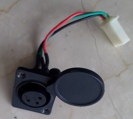

Buongiorno a tutti,
sto cercando un pezzo di ricambio di una Bixy Street del 2007. Si tratta del connettore per la ricarica della batteria. Qualcuno di voi potrebbe aiutarmi? Grazie mille.

Ciao, anche il mio si è rotto e l'ho sostituito con questo in metallo:
http://www.ebay.it/itm/NEUTRIK-XLR-NC3FD-LX-HA-CONNETTORE-FEMMINA-3-POLI-PANNELLO-NICKEL-/262258478847?hash=item3d0fd2ceff
Con anche la sua protezione antipioggia:
http://www.ebay.it/itm/NEUTRIK-SCDF-PROTEZIONE-PER-CONNETTORI-XLR-FEMMINA-PANNELLO-SERIE-D-/262296834175?hash=item3d121c107f:g:nDcAAOSwG-1WxhbV
Li ho trovati da un negozio di elettronica ben rifornito, e anche il fissaggio era uguale come interasse.
Spero ti sia di aiuto.

Chiedi conferma delle dimensioni però, non vorrei ce ne fossero vari tipi, io sono andato con il campione ed ero avantaggiato...
