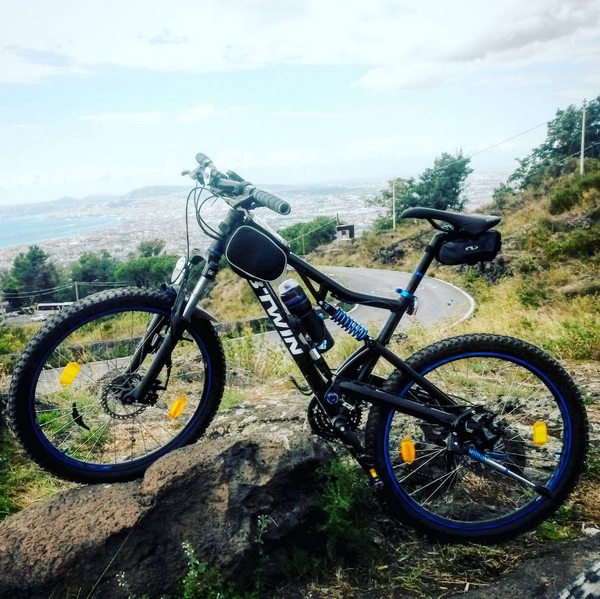

Buonasera,
sono nuovissimo del gruppo, ho da un anno una RockRider 500 S, e un giorno mi sono imbattuto in una BiPA e da li ho deciso che anche la mia sarebbe stata tale...
Ora ho raccimolato qualche soldino e vorrei elettrificare la mia.
Solo mi blocca tutto. Non conosco realmente nessuno che possa ben indirizzarmi in questo progetto, e sopratutto ho visto pochi progetti su cancelli come questo.
Sono ancora indeciso se usare un motore posteriore (e quindi raggiare il tutto) o montare un bel motore anteriore con una doppia corona... se fattibile, ... sono a Zero x quanto riguarda la conoscenza di centraline che si potrebbero prendere idonee, ma sono certo che per le battarie, si batterie perchè sono certo sul fatto di mettere delle celle autocostruite visto la struttura strana della bici.
Insomma avrei bisogno di una mano per la stesaru di un nuovo progetto, un progetto a 4 mani, a 8,10, 100... riempitemi di idee.
Piccolo punto è che il Budget iniziale al momento è sui 400 euri, e sono ben disposto di mettermi all'opera da solo nel montaggio.
163,88 KB
Speranzoso di un vostro aiuto vi saluto tutti

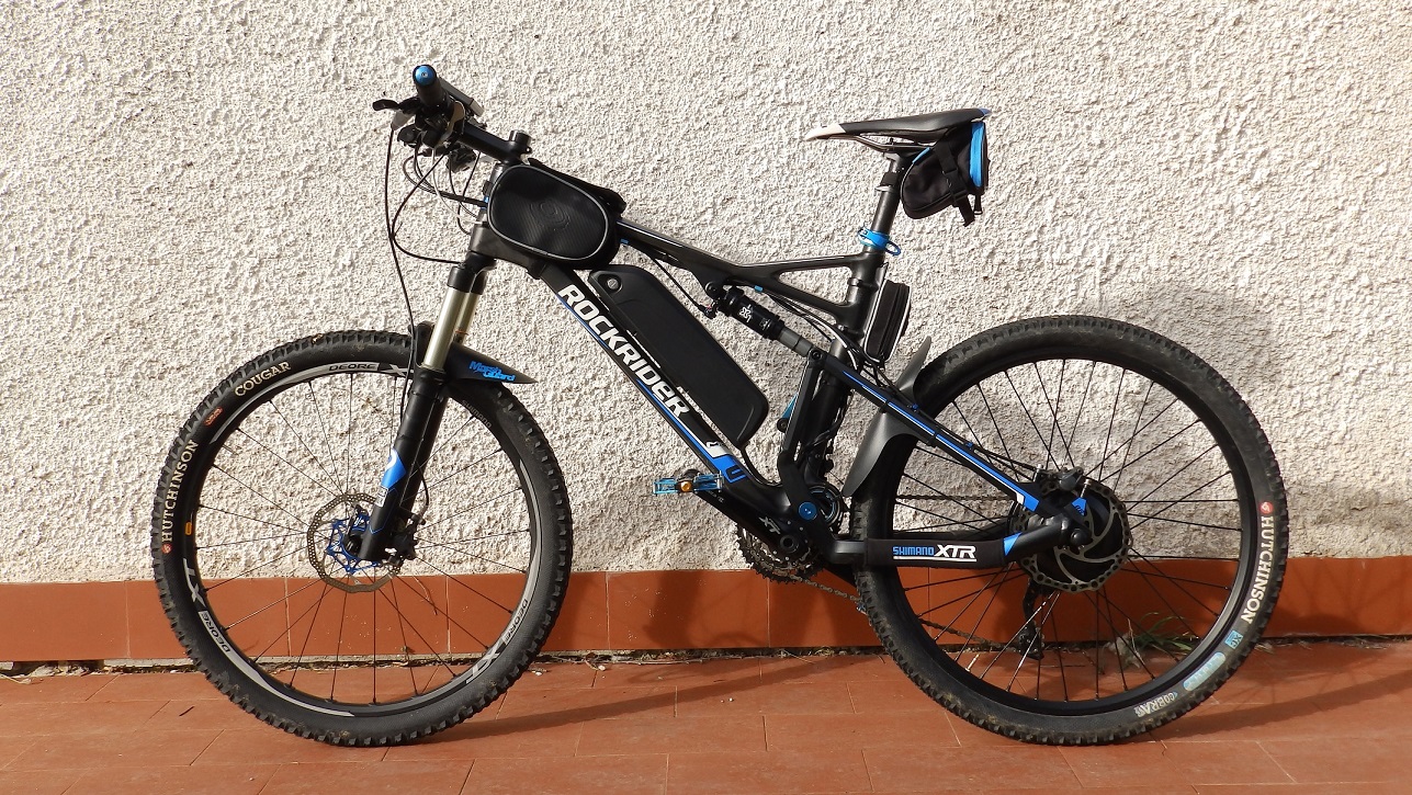

Ho da poco assemblato una Rockrider 9.9 con questo motore posteriore:
http://www.ciclotekstore.eu/b2c/producto/9822170/2/bpm-lcd5-b-o-s-e-bike-motor-kit-36v-without-battery-
Per la batteria avendo poco spazio ho usato questo case, dovrebbe andare bene anche per te:
http://www.eclipsebikes.com/hailong-145ah-lithium-frame-battery-samsung-cells-p-1119.html

bellissimo lavoro pulito e coi contro... nonostante non sia esperto... mi piace molto il lavoro effettuato... mi ispirerò al tuo progetto...

Inserito il - 04/04/2016 : 17:13:43  Mostra Profilo  Rispondi Quotando
Visti gli elogi,la metto in mostra....

Inserito il - 05/04/2016 : 19:18:09  Mostra Profilo Invia a Eze73 un Messaggio Privato  Rispondi Quotando
bella,complimenti molto snella!!!
una domanda ma il motore quanto tira in salita? impressioni tue e prove su off road...

Inserito il - 05/04/2016 : 19:27:05  Mostra Profilo Invia a bubunapoli un Messaggio Privato  Rispondi Quotando
..bel lavoro, pulito.
Bravo

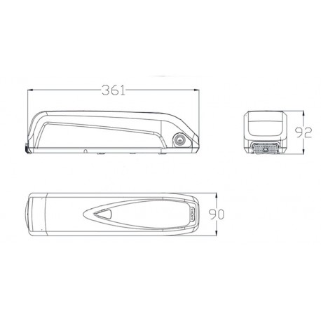

dimensioni batteria? e foto manubrio con strumento e/o acceleratore...
La batteria è assemblata con 50 celle samsung 35E , in totale 17,5Ah nominali , in pratica circa 16 Ah reali
il case ha queste dimensioni:
15,61 KB
66,78 KB
le foto del manubrio posso inviartele in serata o domani, contattami per email per il motore se non riesci trovarlo
15,61 KB
h ... mi sa che la batteria è di 2 cm piu alta del mio spazio disponibile :(

dopo quasi un anno riprendo in mano il tutto, è in arrivo il motore TSDZ2 350W 36V per la bici,
per la batteria è in fase di progettazione.
si attende l'arrivo per il montaggio e fare un album fotografico.

Scusate ma che bici è quella in foto con il kit?a me non sembra una rockrider 500s
14673 Messaggi
Inserito il - 01/02/2017 : 21:14:38  Mostra Profilo Invia a andrea 104KG un Messaggio Privato  Rispondi Quotando
lo dice sopra r.r 9.9 ... rara, sarà costata un botto :-) ha il neuf come tutta la serie 9...

È vero Andrea scusa non avevo letto bene cqm sti cavoli che bici
è la mia la 500s ...
