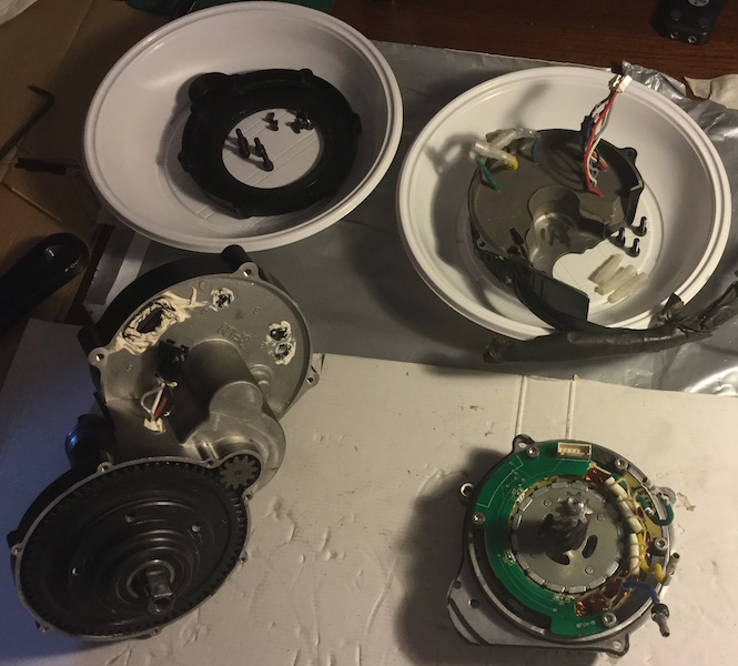

Dopo aver sostituito le pedivelle del mio bbs01 (quelle originali sono veramente di infima qualità) perchè si allentavano di continuo e risolto il problema (niente più rumori dalle pedivelle!), mi si è presentato lo stesso identico problema di Kubo (si sente un fastidioso Tak ad ogni giro di pedale quando spingo sulle pedivelle).
Pensavo fossero i cuscinetti interni, ma poi ho notato un piccolo gioco del motore che passa nella scatola del movimento centrale, come descritto sopra nella discussione.
Ho serrato nuovamente, ma il problema si è ripresentato.
Credo che mi ispirerò alla soluzione di Kubo, spessorando la parte esterna dell'asse del bbs che passa nella scatola del movimento centrale.
Solo che non so che materiale utilizzare e dove trovarlo...
Aspetto con ansia vostri consigli... quel tak ad ogni giro di pedale non si può proprio sentire.

I Pedali sono ok, conosco il tak dei pedali per un problemino riscontrato in passato per un piccolissimo problema di accoppiamento con le pedivelle, poi risolto.
Ho riscontrato invece un minimo ma fastidioso gioco del motore, con un TAK che si sente ad ogni giro delle pedivelle quando sono in salita che spingo anche muscolarmente.
Per farti capire se faccio pressione sulle pedivelle in senso opposto si avverte un po' di gioco e si può vedere che anche la corona si sposta un po'. Quindi, considerata la costruzione del BBS01, è proprio il motore che si muove nella scatola del movimento centrale, come nel tuo caso.

Ed ecco il mio motore a nudo.
Devo ancora riuscire a smontare l'asse del movimento centrale e gli ingranaggi interni e spero che omissam possa aiutarmi a superare lo scoglio.
110,73 KB

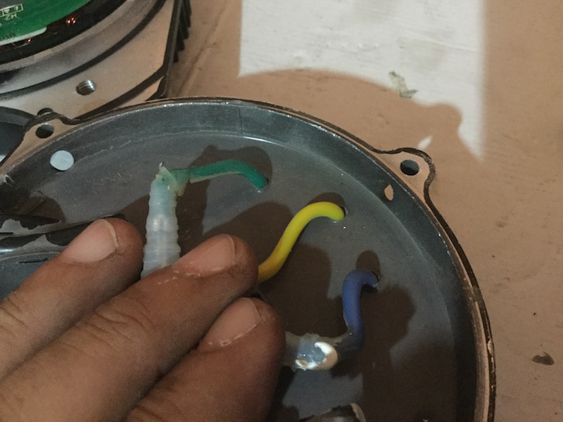

Considerazioni sulla resistenza all'acqua della centralina:
praticamente in corrispondenza di due delle tre viti di serraggio ci sono due fori belli grossi... e ti credo che ci entra l'acqua!
Per fortuna, anche grazie ai consigli del forum, ho evitato l'acqua e non ho avuto problemi.
Ma per il resto si accumula polvere e terra che penetrano proprio dai due buchi di cui sopra.
Secondo voi sarebbe bene tapparli? o potrebbero essere stati pensati come una sorta di "sfogo" per il calore?
Anche se la soluzione mi parrebbe abbastanza primitiva, proprio per il pericolo che l'acqua possa penetrare all'interno (immaginate di passare su una pozzanghera) con le conseguenze che ben potete immaginare.
113,14 KB
Modificato da - Daiwer in data 22/07/2016 18:06:01

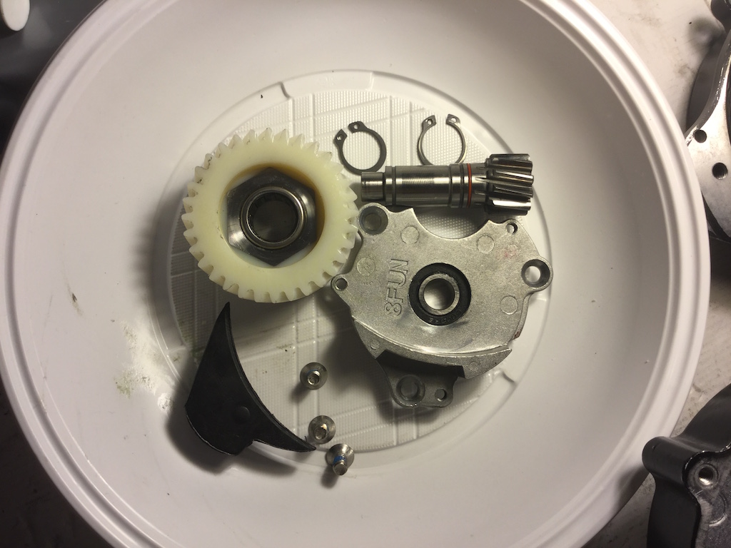

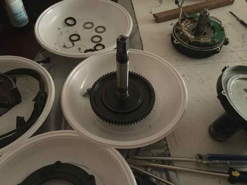

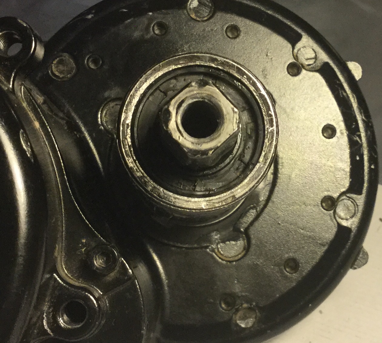

Ieri sera, grazie alla preziosa e graziosa assistenza di omissam, sono riuscito a smontare l'asse del movimento centrale
33,28 KB
questa è la foto del componente intero, ma ieri sera l'ho smontato completamente (ingranaggio, disco con i magneti del PAS, ruota libera), ingrassato tutto l'ingrassatile (cuscinetto e ruota libera) e riassemblato.
purtroppo per smontare il tutto ho rovinato la protezione in gomma, ma conto di sostituirla.
137,64 KB
Stamattina, con le indicazioni ricevute da omissam (che non finirò mai di ringraziare!) conto di continuare l'ispezione e di smontare la placchetta di tenuta degli ingranaggi interni del motore e di estrarre il blocco con magneti ed asse principale di trasmissione.
Fino ad ora non ho ancora scoperto alcun problema che possa spiegare il TAK che si sente quando il motore eroga potenza.
L'unica cosa che si può dire è che il motore stava comunque funzionando con pochissimo grasso... ma tutto ciò non accadrà in futuro.
Ora corro in officina a continuare l'ispezione.

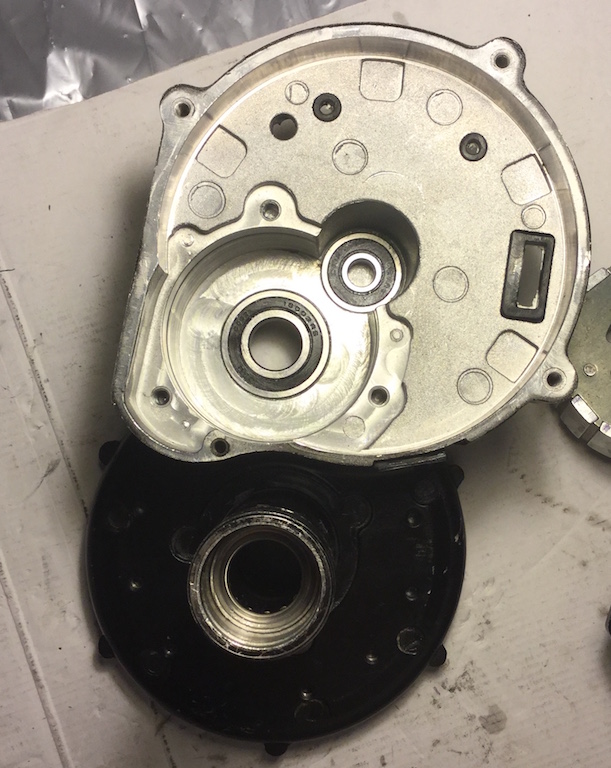

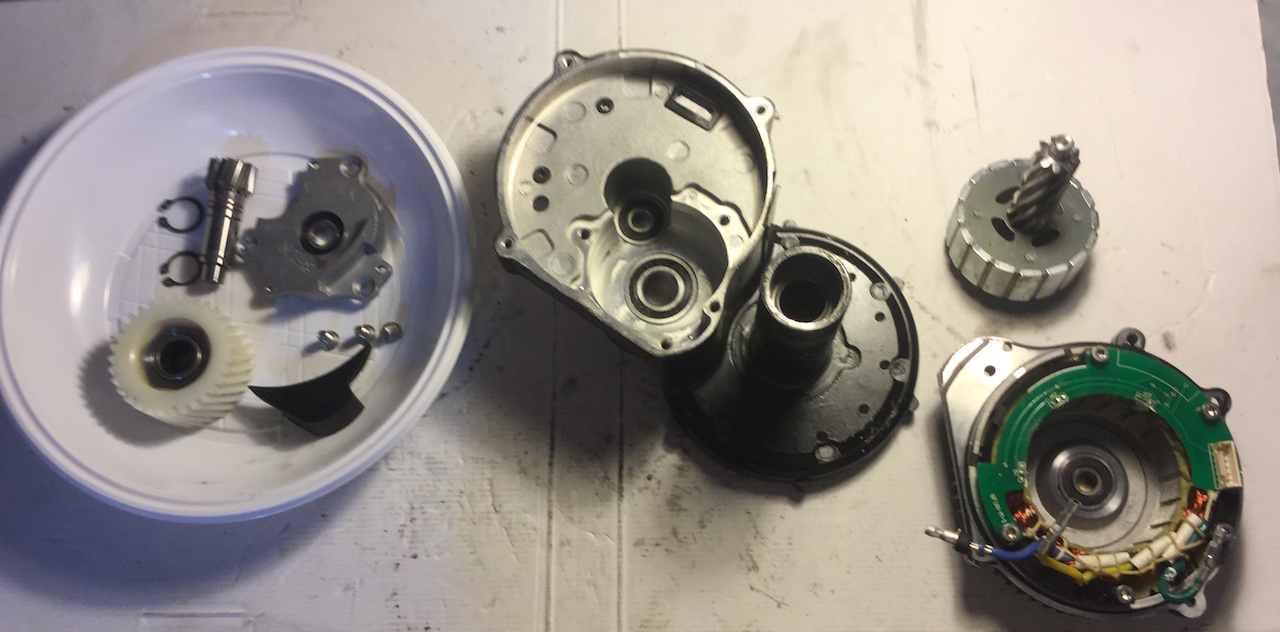

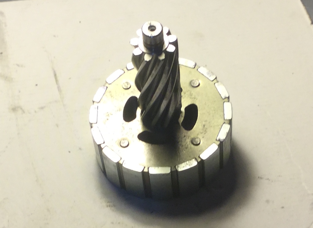

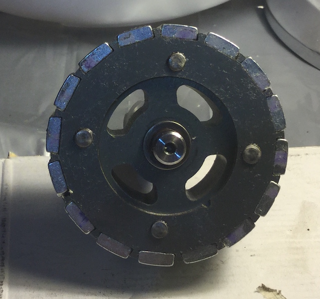

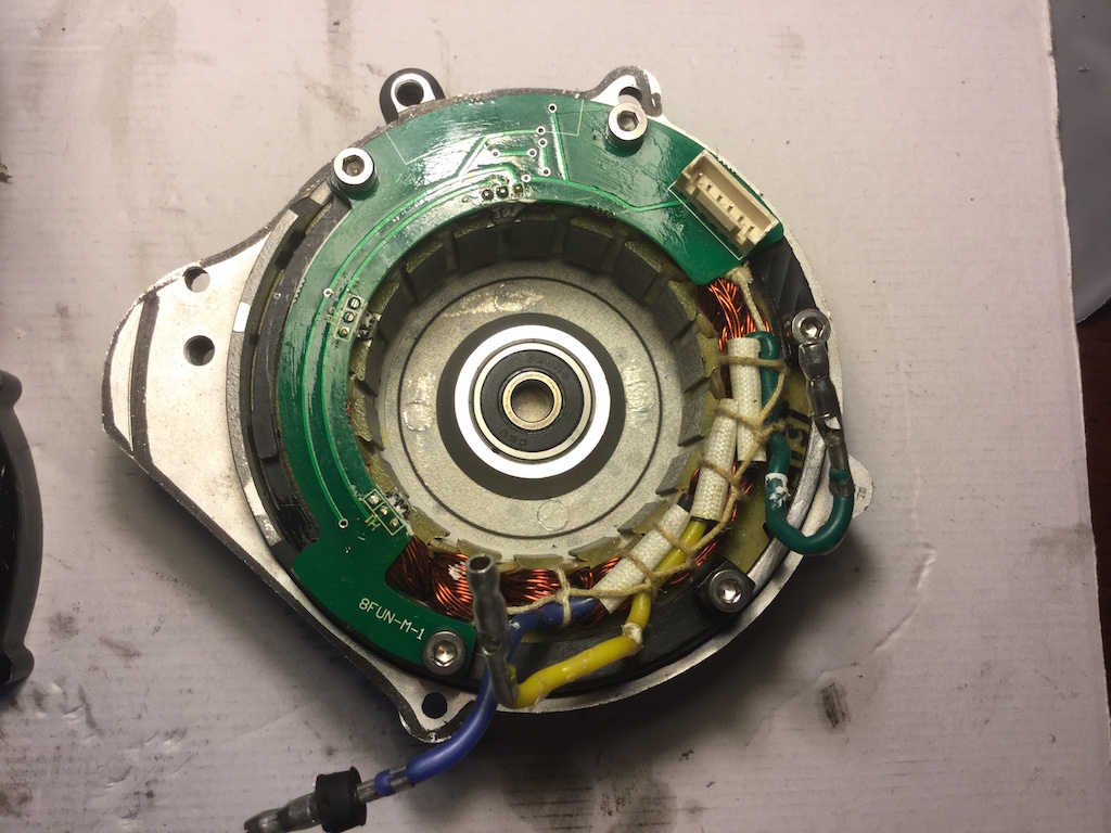

Ed eccovi altre foto delle parti smontate stamattina con l'ausilio di strumenti un po' più professionali.
magnete e ingranaggi interni smontati
244,66 KB
trasmissione interna motore singoli elementi
210,49 KB
alloggiamento lato centralina ingranaggi interni
190,58 KB
vano magnete e avvolgimenti motore
304,44 KB
magnete con ingranaggio elicoidale
169,05 KB
Magnete parte inferiore
127,81 KB
