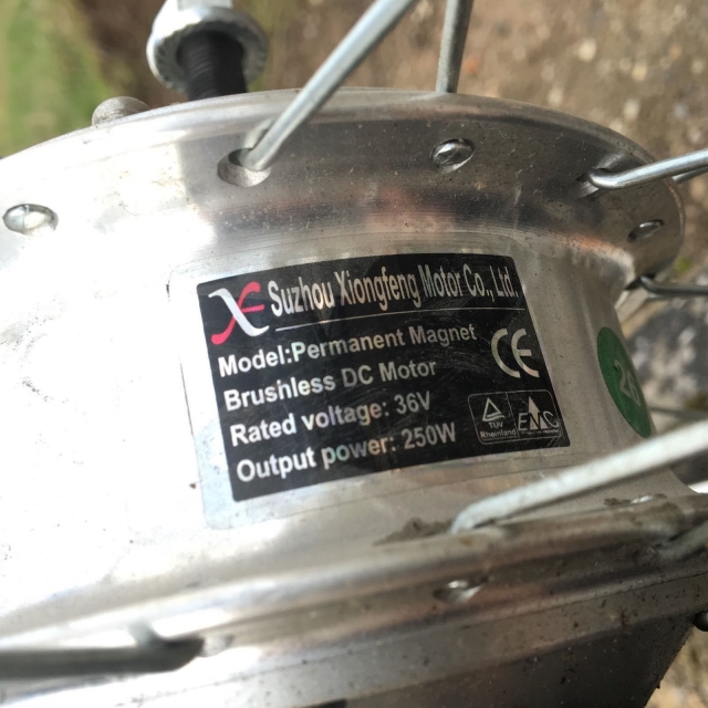

Salve ragazzi, ho assemblato una bipa con vari pezzi acquistati su ebay in giro per il mondo.
Risultato mi trovo con un motore 36v 250w posteriore (suzhou xiongfeng) che arriva alla velocità massima di 20 kmh
Come faccio a capire se è un limite di questo motore?
La centralina è una standard da 36v 15A max. con trimmer limitatore di velocità che ho anche provato ad escludere totalmente.
Per le primissime prove ho usato 3 batterie nuove da 12v 12ah al piombo (ma verranno sostituite subito tranquilli ).
dal numero serigrafato sul motore dietro il rocchetto shimano, (XF1107B6809) sono riuscito a capire che si tratta del modello XFB, ma non riesco a trovare informazioni in merito.
Qualcuno di Voi lo conosce?
Questo è l'adesivo sul motore (la ruota è da 26 pollici).

Se sei certo che la centralina non ha nessun limitatore inserito e che la tensione delle batterie non scende troppo sotto sforzo allora hai di fronte un motore da salite, ce ne sono, se vedi i Bafang BPM si va da 192RpM fino a 398RpM in ben nove modelli distinti: Se il tuo fosse (ad esempio) un 192RpM ecco che con ruota da 26" non andrebbe più veloce di 20Km/h esattamente come ti accade...

Grazie per la risposta... Si ho provato prima ad agire sul trimmer e poi a tagliarlo e collegare direttamente i 2 fili, senza notare mai alcuna differenza. Il dubbio è proprio che sia un motore da salita infatti... ho provato anche a bici sollevata da terra ed arriva a 21 kmh in effetti anche se ha una centralina standard, ha un ottimo spunto di partenza.

Hai un link dell'inserzione?

Di cosa? del motore? Era usato da un privato su eBay
