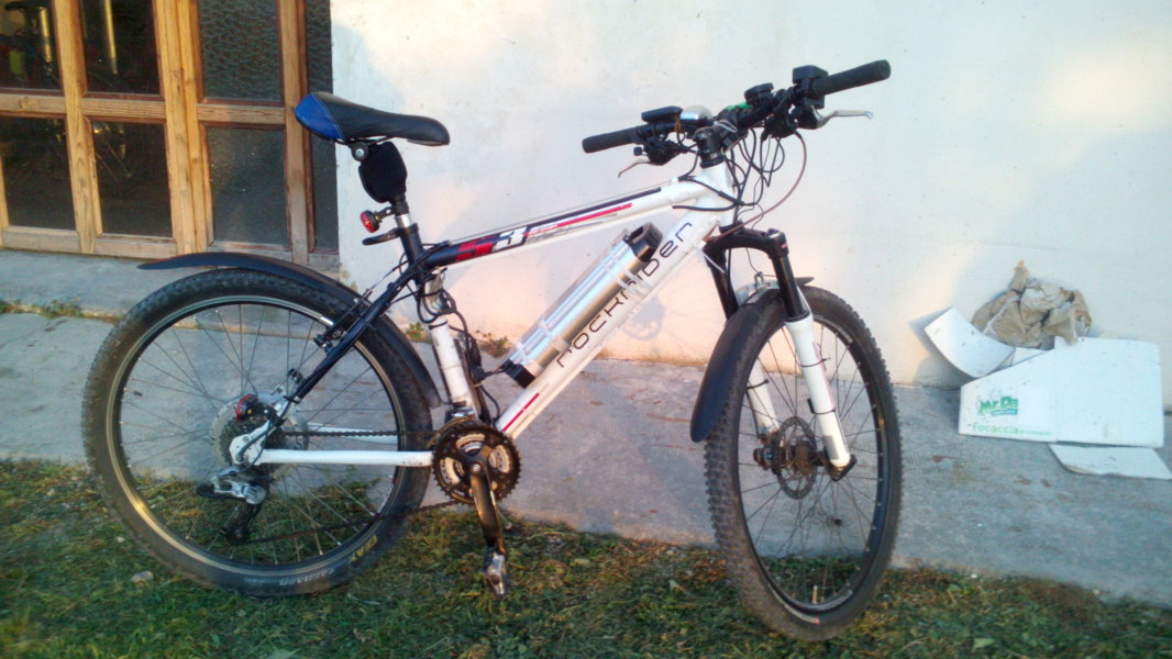

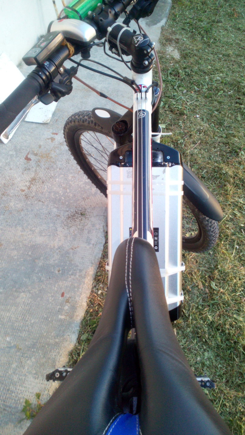

Oggi ho tolto la vecchia batteria di Alcedo che tutto sommato mi faceva fare ancora 30km ma degli 11 ah a 36v ormai non ne rimanevano più di 7 per montare questa batteria da portapacchi lifepo4 il risultato è un pò da bipacesso...
139,14 KB
268,23 KB
ma che goduria!
forse anche troppo....
i "C" di scarica di questa batteria sono molto più elevati della vecchia, arriva a 768w come ridere... e droppa solo di 2v! l'altra più di 620w non dava.. e droppava di quasi 5v...
Adesso ho letteralmente la sensazione di avere un motorino elettrico, tira come un bue :-)
Ho sempre pensato che questo motore, rispetto ad un'altro uguale che avevo fosse un pò spompato, ma in realtà era la batteria...
mi tocca cambiare tutto lo stile di guida con questa batteria dove prima sceglievo certi rapporti per aiutare il motore adesso va su da solo...
devo dire che forse è anche troppo ridicola , non è più una bici ma un motorino elettrico... anche perchè il gas non è per nulla dosabile arriva a 600w appena lo tocchi...
e adesso la domanda...
Questa batteria non ha il bottone di accensione (forse lo aveva nel suo attacco apposito, ci sono un sacco di fili oltre all'alimentazione) quindi sono costretto a staccare sempre il connettore principale, si rovina qualcosa così facendo?
ciao a tutti!!
