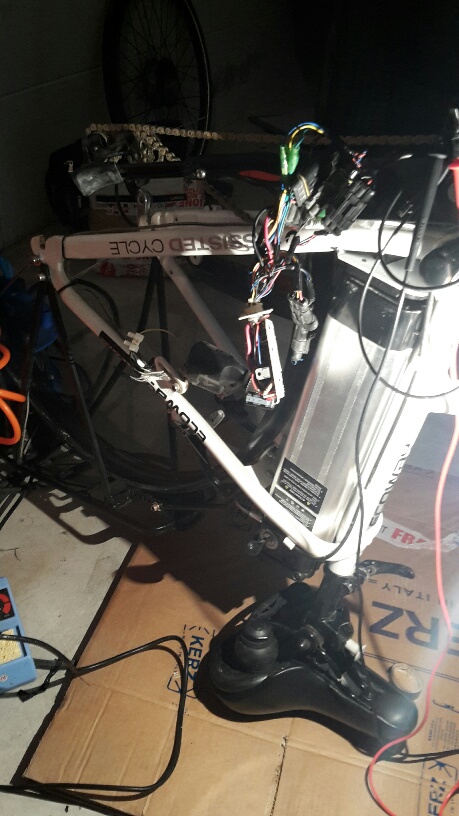

Ciao a tutti, ho seguito i vostri consigli e ho fatto le seguenti prove:
- Collegato una lampadina 24v alla batteria per vedere se regge: batteria ok
- Sostituito condensatore elettrolitico sul controller: ora la bici si accende! (sarà stata quella la soluzione? boh che importa: ora si accende)

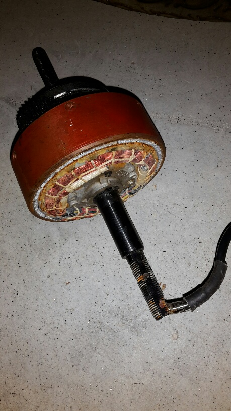

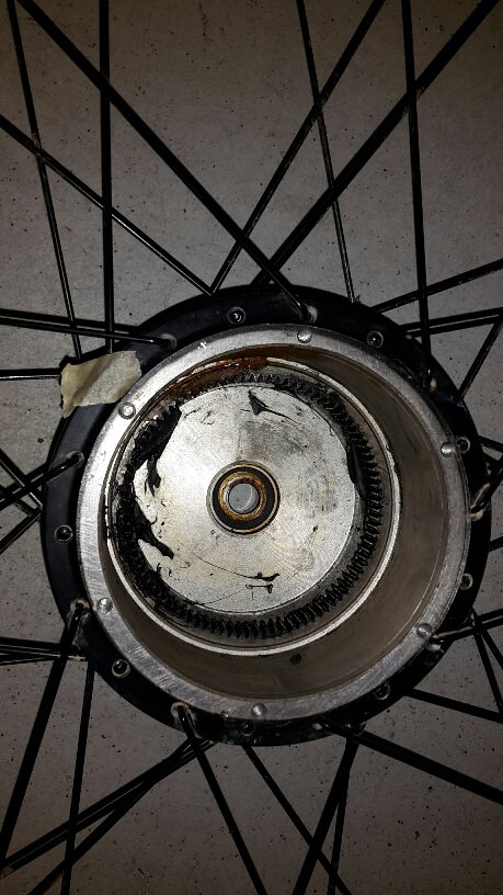

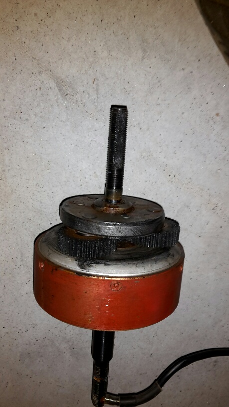

- Smontato ruota posteriore ed estratto il motore. Sostituito i cuscinetti alle 3 ruote dentate del riduttore. Pulito bene, ingrassato, rimontato...il motore non è più bloccato.
La bici ora funziona!
Ma...(c'è sempre un ma, quando stai per cantare vittoria) dopo un po' di giri (percorso circa 500 mt) ha iniziato a farmi questo scherzo:
- Giro la chiave sulla batteria, accendo il pannellino: ok
- Pedalo, parte il motore, faccio 3 metri e si spegne tutto. Provo a fare il battery test su batteria: i leds non si accendono: quindi dalla batteria non esce niente come se fosse andata in protezione...
- Giro la chiave su off, la giro nuovamente su ON, battery test su batteria: OK. Accendo il pannellino: ok. Pedalo...stesso problema e così via...
Sapete dirmi cos'è? Sembra essere la batteria che è scarica, ma perchè si spegne del tutto, costringendomi a riaccendere con chiave? C'è qualche elettronica di protezione al suo interno (tipo BMS?) che sgancia?
Potrebbe essere qualcos'altro?
Grazie!

Probabilmente avresto dovuto sostituire anche i cuscinetti più importanti, quelli del motore vero e proprio.
