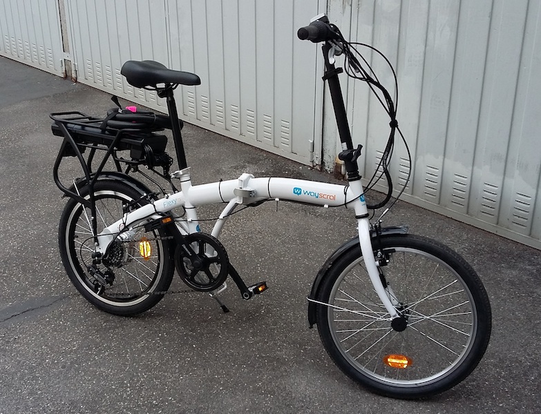

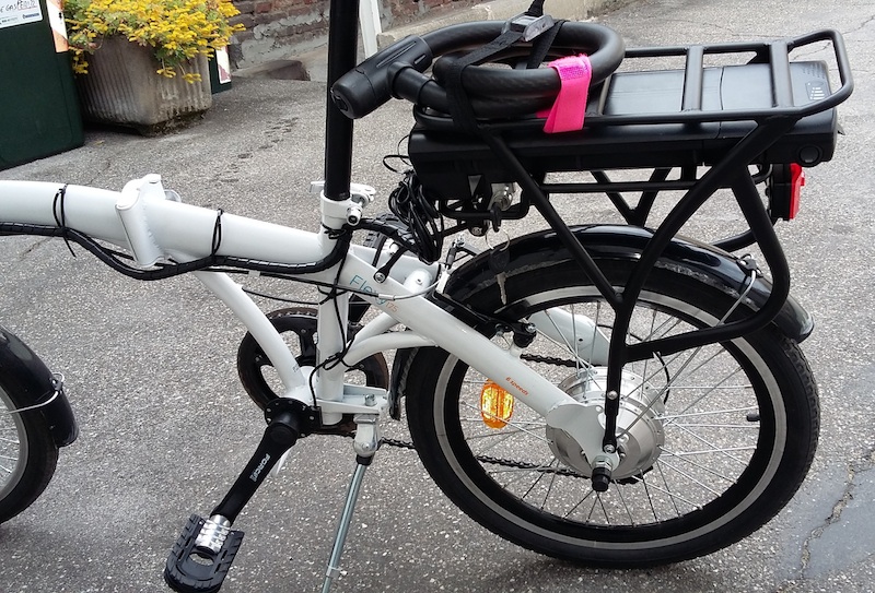

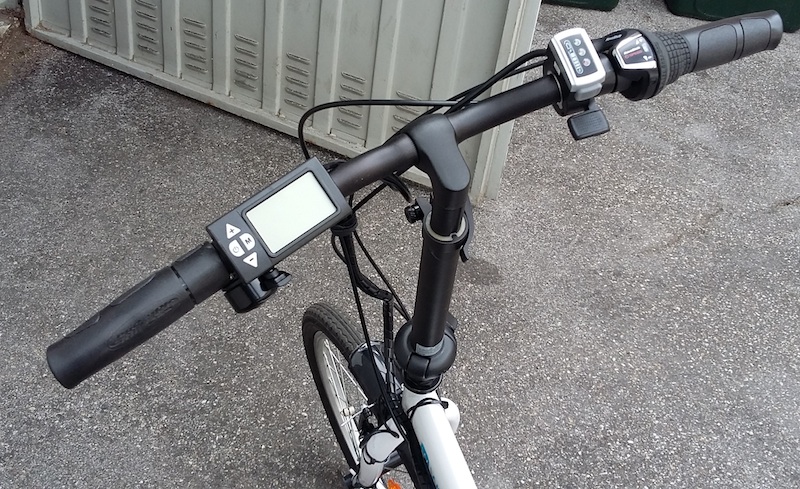

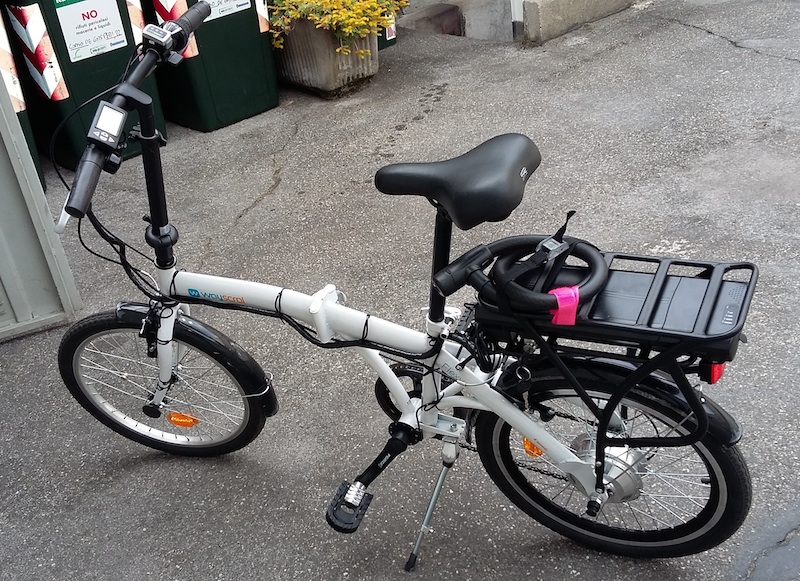

Ciao a tutti mi presento sono maurizio
e vi leggo da molto tempo.
Oggi grazie a tutti voi e alle vostre discussioni ho finito la mia prima bipa pieghevole.
Premetto che un mese fa ne ho comprata una usata, una vecchia armony capri 24V monomarcia al piombo.
Per l'uso prettamente cittadino (non sale molto ma abito a Torino e, collina a parte, sale dappertutto) sono molto soddisfatto anzi mia moglie è molto soddisfatta e allora abbiamo deciso di averne una a testa; ma usate a prezzi decenti non ne ho trovate, nuove costano una cifra e poi mi avevano regalato a febbraio per il compleanno una pieghevole Wayscral di norauto e mi spiaceva sprecarla.
Comprato kit alla electricbikes di messina (36V 250W LCD configurabile e accelleratore batterie samsung da 8,8 ah volevo poco peso e poca spesa tanto viaggiando in coppia con l'altra al piombo l'autonomia basta e avanza) arrivato tutto in tempi brevissimi ma senza alcuna istruzione e con precablaggi sbagliati e qui devo la vita alle vostre discussioni perchè ho tribolato un po per sistemare tutto ma alla fine tutto funziona e anche se l'accelleratore non è a norma, ma io vado solo di PAS, risulta comodo in alcune circostanze.
Veniamo alle prime impressioni, poi allego anche delle foto, la bipa non è un fulmine arriva sui 24Km/h ma è reattiva e sembrerebbe, dai primi cavalcavia cittadina una buona scalatrice ha 5 livelli di potenza e con l'altra bipa pieghevole si viaggia bene in coppia, abbiamo scelto delle pieghevoli anche per usarle con il camper o caricarle in macchina e visitare altre città o altri posti.
Bene per adesso non ho altro da aggiungere.
Appena ho dei riscontri e delle prove più documentate vi aggiorno
grazie ancora a tutti ed ecco le foto.
226,8 KB
273,91 KB
232,94 KB
249,09 KB
