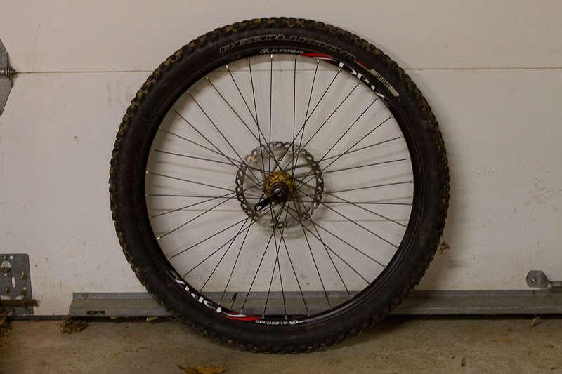

Per quanto rigurada i copertoni non penso ci siano problemi a mettere qualcosa di più cicciotto.
I cerchi della tua bici dovrebbero essere questi
48,94 KB
e come vedi montano copertoni generosi
