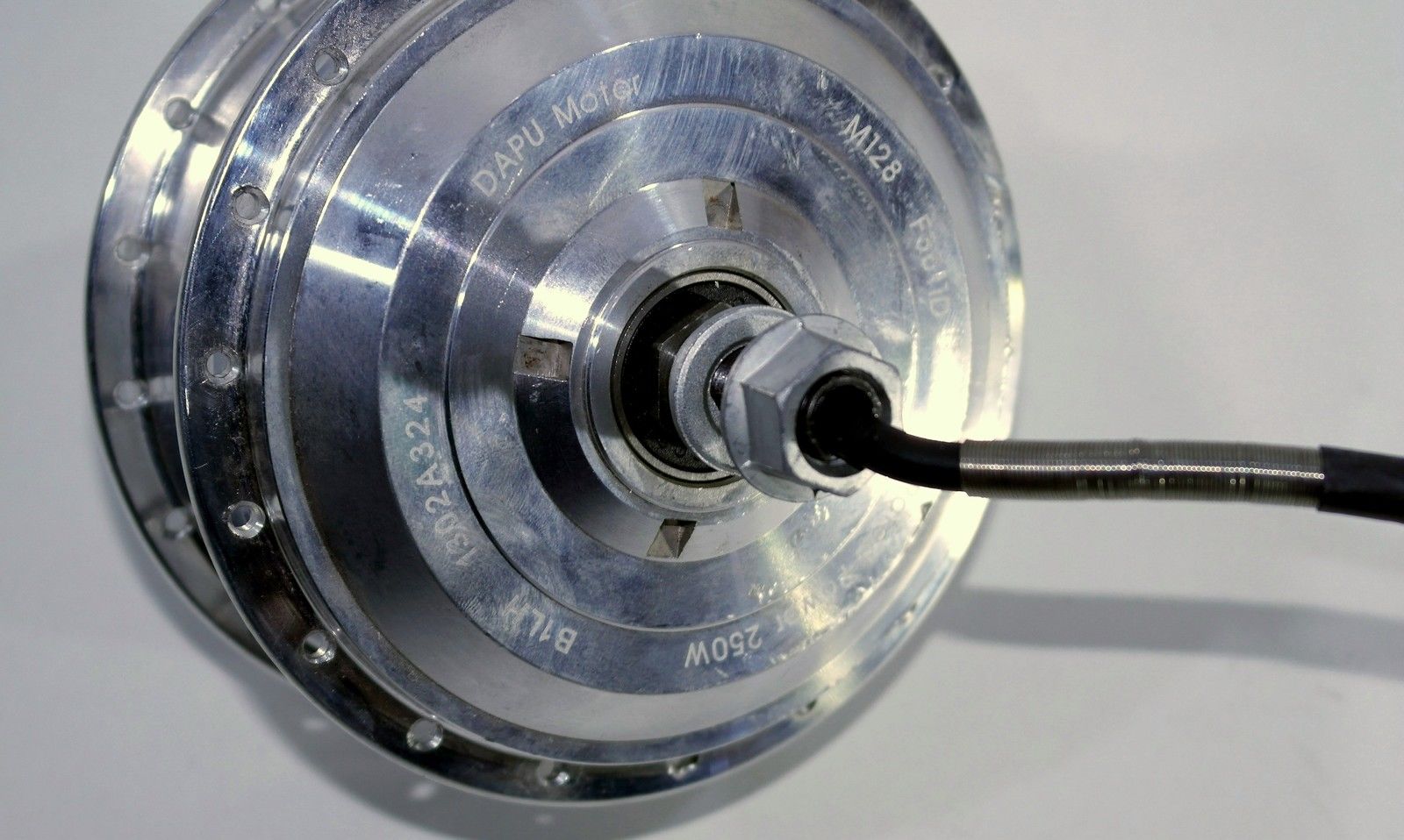

Ciao ragazzi , qualcuno che abita in zona imola o dintorni con bipa 36v 250w può gentilmente farmi testare il mio motore 36v 250w con connettore a 9 pin sulla sua bipa ????
Ho comprato il motore dapu , ma vorrei provare se funziona prima di acquistare centralina,batteria ect.....
Mi basta solo vederlo girare una volta , un semplice collegamento con lo spinotto di serie .......
Grazie mille

Perchè ho comprato un motore in germania da un venditore che lo vendeva "nuovo" ma con dei graffi per tanto non poteva essere venduto con le bipe nuove , ma come si dice fidarsi è bene non fidarsi è meglio , quindi prima di acquistare tutto il necessario vorrei provarlo ......

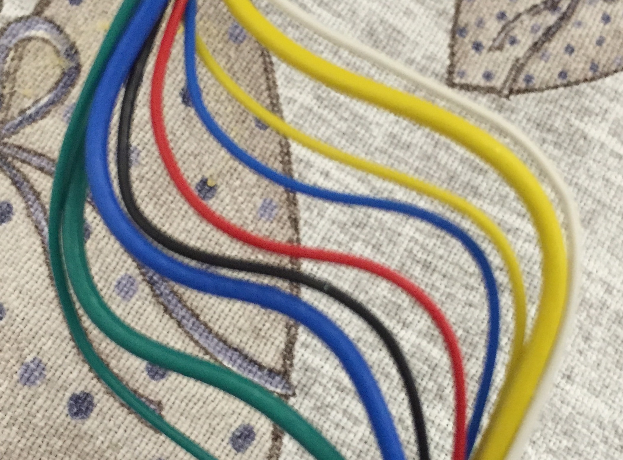

Qualcuno per caso sà come far funzionare il motore avendo solo il pacco batterie e il motore giusto per vederlo girare anche un solo secondo ???
Dal mio connettore ci sono 3 pin/cavi grossi penso sia la fase , mentre gli altri 6 sono i sensori ......
Se sapete quali collegare di questi 3 cavi e colori posso provare se gira .
Allego foto ....... Al centro nelle due estremità e a destra vedete i pin più grossi e questi sono i 3 pin della fase , ma come li collego alla batteria ?

36518 Messaggi
Inserito il - 29/04/2016 : 23:20:04  Mostra Profilo Invia a Barba 49 un Messaggio Privato  Rispondi Quotando
Intanto non puoi collegare il motore direttamente ad una batteria, forse ti sfugge il fatto che questi motori sono dei trifase in corrente alternata, e che è la centralina a trasformare la corrente continua della batteria in corrente alternata adatta al funzionamento!!!
Poi la maggior parte dei motori di quel tipo ha tre cavi grossi di potenza e cinque cavi sottili per i sensori, Rosso-Nero-Verde-Giallo-Blu mentre alcuni hanno un cavo in più di colore bianco. Comunque se trovi qualche utente che ha lo stesso identico tuo motore puoi fare una prova.

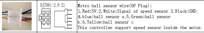

No... Gli altri sei cavi sono quelli che portano la tensione di 5V dalla centralina ai sensori Hall presenti nel motore (Rosso-Nero) e trasportano alla centralina i segnali provenienti da questi (Giallo-Verde-Blu sottili)...
In più tu hai un cavo (probabilmente bianco) che di solito non è impiegato sulle normali centraline.
I cavi che vanno al display provengono DIRETTAMENTE dalla centralina, non dal motore!!!

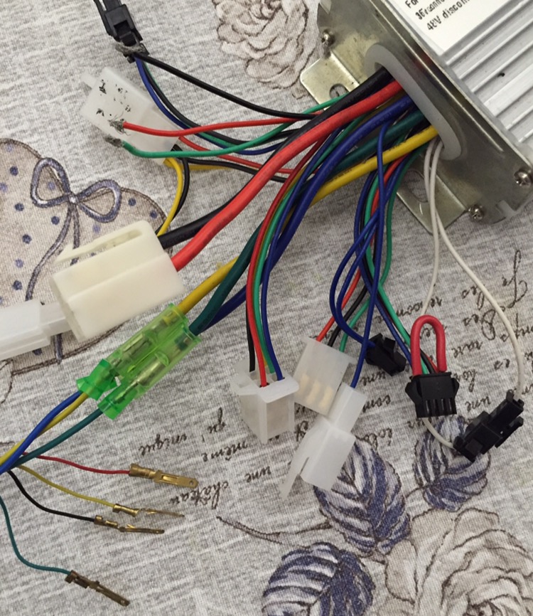

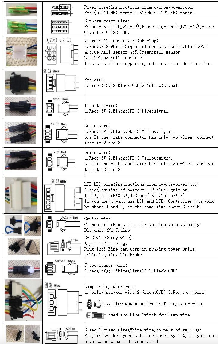

Ok grazie , per caso hai uno schema di montaggio delle centraline e motori a 8 pin??giusto per avere qualcosa su cui lavorare con i vari collegamenti .....
Ti allego la foto della centralina wayel se puó essere utile in qualche modo
109,68 KB
Modificato da - dany83 in data 30/04/2016 13:40:26
36518 Messaggi
Inserito il - 30/04/2016 : 14:14:05  Mostra Profilo Invia a Barba 49 un Messaggio Privato  Rispondi Quotando
Fino a quando non avrai fisicamente in mano la centralina e posterai qualche foto è difficile darti consigli: Sicuramente l'acceleratore avrà il connettore giusto per la centralina in oggetto, e quanto ai collegamenti con la batteria avrai due cavi di potenza, uno rosso e uno nero, e la stessa cosa accadrà per il display...
L'unica incognita come abbiamo detto è la compatibilità dei collegamenti interni al connettore della centralina rispetto a quelli del tuo motore, se tutto corrisponde (e te lo auguro di cuore) basterà inserire il connettore e tutto funzionerà, altrimenti dovrai pasticciare un bel po' con i cavi: Un consiglio per il futuro, visto che sei alle prime armi acquista kit COMPLETI dallo stesso fornitore, almeno sarai al riparo da questo genere di problemi!!!

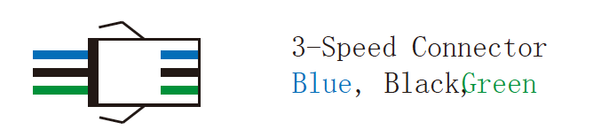

Ho trovato questa indicazione dove dice che il cavo bianco è il sensore di velocità .......
77,45 KB
Qui lo schema completo di una centralina , magari possiamo capire qualcosa in più di questi collegamenti e come poter bypassare questo cavo usando altre centraline ...
http://it.aliexpress.com/item/36V-48V-350W-Brushless-DC-Sine-Wave-Controller-ebike-Electric-Bicycle-Hub-Motor-Controller-with-right/32650404696.html?spm=2114.010208.3.95.5rKG0m&ws_ab_test=searchweb201556_8,searchweb201602_5_10017_10005_10006_10034_10021_507_10022_10009_10020_10008_10018_10019,searchweb201603_6&btsid=56f5bb6b-e941-4d79-aa98-47585ca60002
649,06 KB
Modificato da - dany83 in data 30/04/2016 15:12:35
36518 Messaggi
Inserito il - 30/04/2016 : 15:40:56  Mostra Profilo Invia a Barba 49 un Messaggio Privato  Rispondi Quotando
Come vedi su quella centralina sono presenti bel altri tipi di connettori rispetto a quello che hai sul motore, quindi avrai due possibilità:
1) Sostituire il connettore del tuo motore con uno adatto alla centralina.
2) Sostituire il connettore della centralina con uno adatto al tuo motore!!!
Come vedi c'è da pasticciare un pò...
Acquista quindi la centralina in oggetto, visto che oltretutto ha anche l'ingresso per il nono cavetto, poi vedremo come fare il collegamento con il motore vista la differenza di connettore!!!

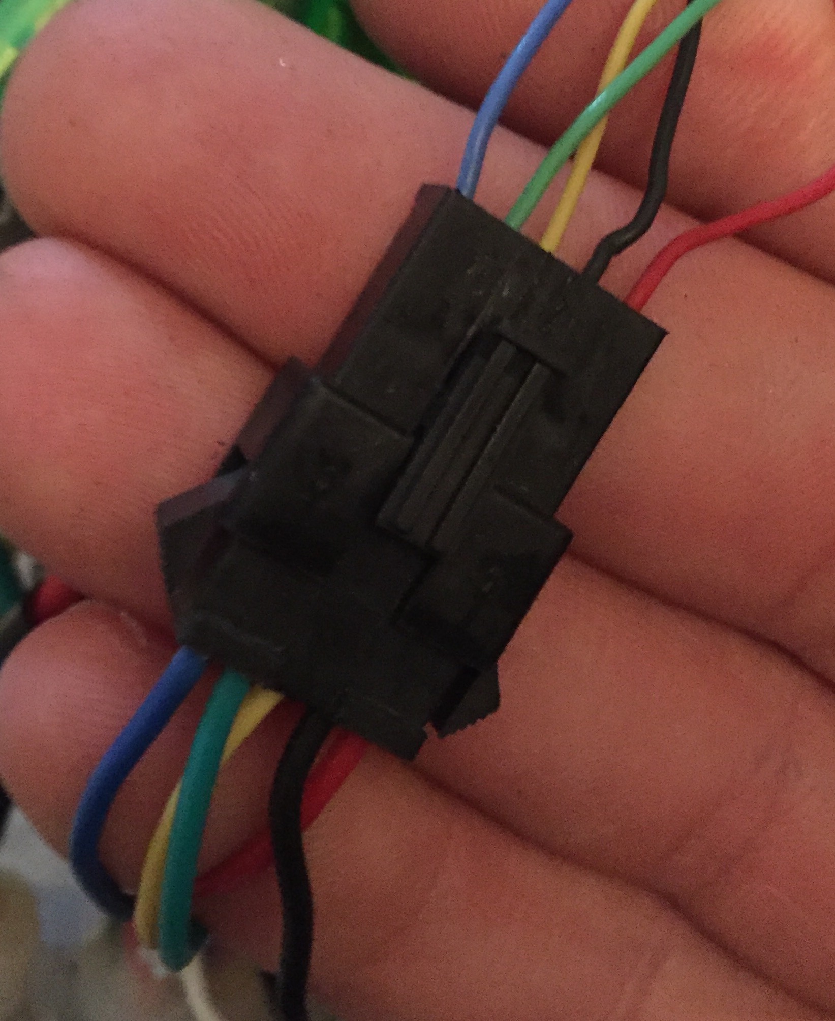

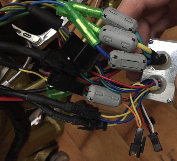

Allora ho smontato la mia bipa wayel e come immaginavo dal cavo che esce dal motore a 9 pin usa 8 pin come si vede in foto ....
Quindi le cose sono 3 anzi 4
1) il motore che ho comprato ha 9 pin
2) il motore ha il connettore a 9 pin ma sono 8 pin realmente collegati come tutti
3) la mia bipa non riesce ad avviare il mototr da 36v ( forse per il display?x la centralina? Non saprei .... )
4 ) il motore che ho comprato è rotto !!!! "Spero di no"
Come posso smontare il motore senza estrattori cosi verifico quanti cavi ha dentro? Il mio non ha le viti ...

36518 Messaggi
Inserito il - 02/05/2016 : 10:54:02  Mostra Profilo Invia a Barba 49 un Messaggio Privato  Rispondi Quotando
Forse non mi sono spiegato bene, il fatto che il connettore della tua bici Wayel sia identico a quello del tuo motore NON significa affatto che i cavetti al suo interno siano disposti nello stesso ordine, se hanno invertito anche solo due degli 8 o 9 cavetti il motore NON si avvia assolutamente!!!
Ogni costruttore fa come meglio desidera, non esiste uno standard, e la maggior parte degli impianti delle bici elettriche sono personalizzati per i Bafang, che sono in assoluto i motori più diffusi, mentre il tuo è quasi sconosciuto e probabilmente con un cablaggio dei cavi all'interno del connettore diverso, ecco perchè non funziona se lo colleghi alla Wayel...

Ho spelato per bene il connettore del motore e purtroppo avevi ragione tu fin da subito , questo motore ha 9 cavi compreso il famoso cavo bianco , che sia collegato dentro il motore non saprei non riesco a smontarlo .
Hai qualche soluzione in merito al collegamento di questo cavo bianco in piu ponticellato con qualche altro ?
690,46 KB
242,42 KB
Modificato da - dany83 in data 05/05/2016 00:30:23
36518 Messaggi
Inserito il - 05/05/2016 : 00:31:41  Mostra Profilo Invia a Barba 49 un Messaggio Privato  Rispondi Quotando
Il cavo bianco puoi lasciarlo morto, sulle centraline normali non è mai presente e va solo sull'eventuale display che tu non hai.
La cosa importante è che su tutti i connettori (motore, pas, acceleratore) i colori dei connettori maschio siano identici a quelli dei connettori femmina, se la tua centralina per l'acceleratore ha come credo Nero-Rosso-Blu mentre i cavi dell'acceleratore sono di colore diverso non funzionerà niente, dovrai cercare di capire le combinazioni dei colori.
Lo stesso vale per il motore, i tre cavi Giallo-Verde-Blu che vengono dalla centralina devono corrispondere agli stessi colori lato motore, e lo stessa cosa deve essere per i cinque cavetti sottili Rosso-Nero-Verde-Giallo-Blu dei sensori del motore: Il Bianco lascialo proprio morire nel connettore, non deve fare contatto con nessun altro cavo.

Ho fatto tutte le prove come hai detto , misurato sul cavo nero e rosso del pas arriva corrente 5v ,
misurato rosso e nero dei sensori arriva corrente 4,4v ?? , misurato rosso e nero del connettore della centralina dell'acceleratore arriva 5v , ma collegando l'acceleratore il voltaggio scende a meno di 2v .
Ho provato a invertire i cavi dei sensori con tutte le conbinazioni ma nulla non lo sente neanche il motore collegato !!!
Ti chiedo , questa centralina ku93 della bms battery funziona anche se non viene collegato fisicamente il pas ? funziona solo con l'acceleratore ?
Visto che non siamo sicuri che senza il display possa funzionare tu hai modo di scollegare da te il display per vedere se funziona lo stesso ponticellando il cavo rosso con il blu ?
In teoria se dalla centralina escono 5v in tutti i cavi ( tranne con acceleratore collegato che scende a meno di 2v ) la centralina sta funzionando ??????
Mi rimane soltanto di aprire il motore , secondo te questo motore di cui allego modello DAPU M 128 si svita da queste 4 asole ??
PS : Ho anche provato a collegare questa centralina al motore wayel 24v 250w e non gira neanche quello !!
188,94 KB
Modificato da - dany83 in data 05/05/2016 11:28:00

Le centraline lavorano benissimo senza collegare il pas, anzi, vanno meglio, concentrati però sul discorso dell'abbassamento di tensione, con 2V non si va da nessuna parte, e se diminuisce sul connettore del gas è ovvio che diminuisce su tutti i connettori, bloccando di fatto tutti i servizi...
Esatto dalla centralina escono 5v ma quando collego acceleratore misurato la tensione dalla parte dell'acceleratore scende a meno di 2v .....
il connettore è questo e così è collegato : blu con rosso , nero con nero , verde con bianco
dalla parte dell'acceleratore rosso e nero esce 1,28v , bianco nero 1,96v , bianco e rosso 0,68v
16,64 KB

Il connettore dell'acceleratore non è quello mannaggia .......
Quello con il cavo verde nero blu che tra l'atro ha il connettore identico all'acceleratore di chiama 3 speed control
Quello dell'acceleratore è il throttle wire di colore bianco con cavi rosso nero verde!!!!
X favore vedi la foto che avevo allegato dei collegamenti della centralina ......
Adesso il motore gira pianissimo ma se lo tengo in mano cerca di girare e poi va al contrario ! Perchè ?
Il connettore 3 speedcontrol a cosa serve ???? Va collegato alla display ?
Come porticello il tutto per farlo ruotare veloce ??

Ho dovuto invertire la fase da uno dei 3 connettori grandi perchè non girava .....
Mi resta solo da capire se basta porticellare due dei tre cavi del 3 speed control per la velocità......

Si, ponticellando i cavi in una determinata posizione ottieni la massima potenza... La posizione giusta la ottieni provando, se non colleghi nessun cavo la centralina si staa al 50% della potenza massima!

Ho risolto anche per la massima velocità
Diciamo che mi ha fregato proprio il connettore della velocità che è identico a quello dell'acceleratore e usavo quello come acceleratore!
Alla fine le fanno loro le centraline e non sanno neanche mettere connettori nel posto giusto , hanno messo il connettore della velocità come quello dell'acceleratore e un classico connettore per l'acceleratore ....... Assurdo !
