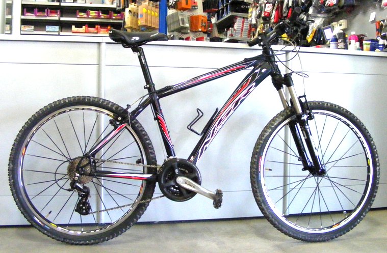

La bici la userei per il tragitto casa e lavoro (12km a tratta di saliscendi) ma in caso di pioggia sarei propenso a utilizzare altri mezzi .
Non disdegno l'idea di fare anche qualche giro ma ho una mtb con cui mi diverto già nell'offroad e girando con il mio cane
Peso 85/90kg a seconda della stagione e non prevedo di attezzare la bici con grossi carichi, al massimo uno zaino in spalla.
mi piacerebbe sostituita dal motore in quanto la userei per la stagione calda e quindi vorrei evitare di arrivare in ufficio lavato.
preferirei una bici che mi permetta di affrontare le salite senza dover sforzare troppo sui pedali..
non importa.
posso caricare sia a casa che in ufficio, direi che quando ha 30km di autonomia a me va già bene
La userei anche senza assistenza
posso metterci le mani
non mi piacciono le pieghevoli nè le "olandesi", mi piacciono le classiche bici da uomo con ruote sottili, ma non è vincolante
1500 potrebbe essere un buon prezzo, potrei salire qualcosa ma anche scendere!
aggiungo che ho una mtb front, una NSR (Nuzzi sport Racing, RIP) buck jack che potrei valutare di elettrificare se un kit mi garantisse le caratteristiche che ho in testa. allego foto della mia mtb attuale. grazie a tutti per qualsiasi consiglio, suggerimento, se qualcuno di voi sa di una bella bici in offerta... sono pronto.

Prova a dare un occhiata al mio sito e poi quando hai qualche idea più chiara ne parliamo. Ci sono caratteristiche e prezzi. Io consiglio sempre motori centrali se piace andare in bicicletta. Sono più naturali nella pedalata e più efficenti in salita.

io ho da poco un centrale bosch e ne sono entusiasta! (sembra di far tutto da solo, non te ne accorgi ma sei sempre ai 26 Km/h).
Ma nel tuo caso con un motore nel mozzo posteriore della tua MTB e centralina/batteria in borsa nel triangolo del telaio (asportabile se vuoi andare in muscolare + leggero) fai tutto quel che ti serve con 600€ direi, ma aspetta i consigli di quelli + esperti...

elettrificare la mia a 600 euro mi interessa, avresti qualche link (anche in privato, come vuoi) perchè per ora tutto quello che ho trovato sta in sostanza a 1000 circa..
