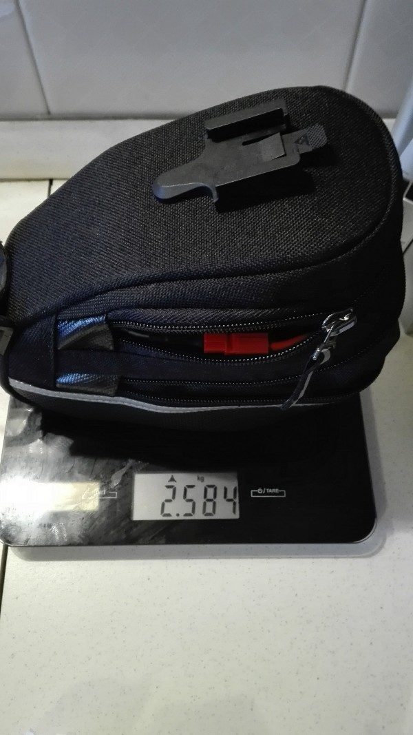

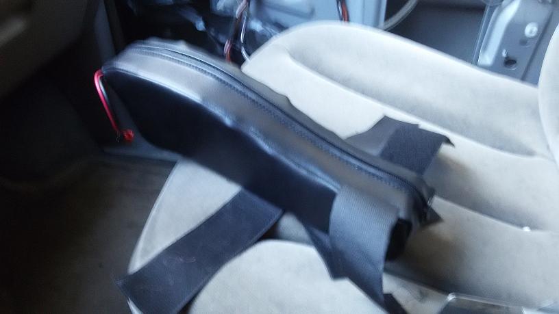

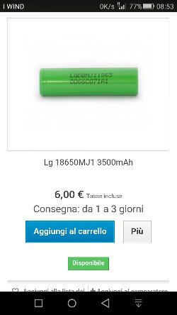

Le celle che loro indicano inserite in quel pacco sono carissime e ho fatto un paio di conti e non so se loro intendono lavorare e dare pure garanzia per un guadagno di FORSE 50 €. E poi devono pagarci anche le tasse quindi ci rimettono pure.

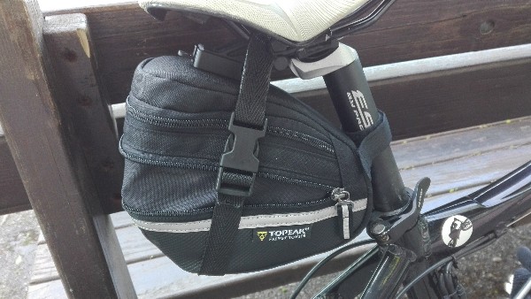

Altra cosa, se guardate bene dalle loro foto Il borsello dove si vede che va' inserita la batteria è diverso da quello rappresentato nella foto dove invece è appeso alla sella.
Fra l'altro visto che l'avevo già fatta io con le mie mani e più di una volta, vi posso garantire che il borsello così chiuso non può contenere 50 celle con BMS perché, già aperto con l'apposita cerniera per ampliarne il volume interno, la batteria sta dentro giusta giusta.
Fra l'altro la foto dove si vede la batteria avvolta nella termorestringente blu non mi da proprio l'idea di una batteria formata da celle 18650.
Altra cosetta la Batteria pesa leggermente in più di quello dichiarato.
Tutto sta provare quindi coraggio qualcuno senz'altro farò da cavia ma quel qualcuno non sarò di certo io.
115,71 KB
Notate la cerniera aperta.
68,2 KB

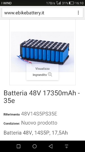

Questa foto l'ho scaricata dal loro sito.
18,53 KB
Quindi siamo già a 300 € di sole celle,
Perché o sulla Batteria completa, ve le regalano, oppure come credo io in quella batteria non ci sono quelle celle.

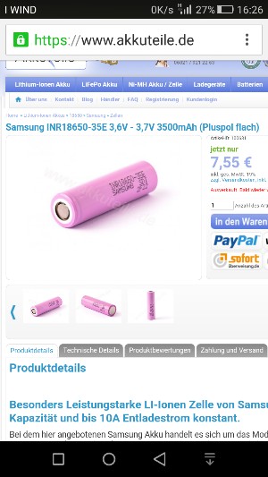

SHILAH, per curiosità puoi pubblicare qualche foto delle tue batterie prese su quel sito?
Non mi pare che nel 2014 ci fossero celle da 3.500 mah....
Tra l'altro come ho già detto in quella borsa sottosella non ci stanno assolutamente 50 celle se non viene aperta la seconda cerniera.

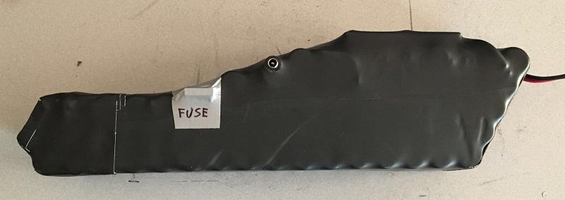

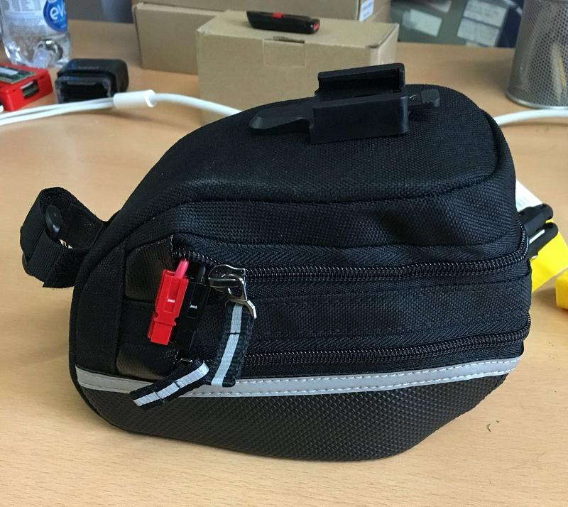

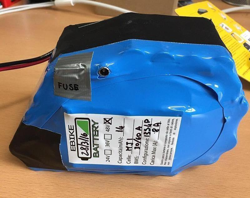

Ciao, mi intrometto nella discussione come cavia e testimone e aggiungo: "GRAZIE A DIO FINALMENTE UNA PERSONA SERIA ED ONESTA" nel settore la serietà e l'onestà è per pochi
Allego qualche foto dei lavori a me fatti.
23,98 KB
47,74 KB
63,72 KB
Questa è una 10s 7p con le samsung 29E
76,12 KB
91,99 KB
Qui è riuscito a farci stare 52 celle...14 Ah 48 volt sono tanta roba sotto la sella.
Quindi io non posso che essere super soddisfatto, sia per la persona che per i lavori e vi assicuro che non è mio parente
Oggi fortunatamente giro con la mia mondraker dune con 17,4 Ah 48v grazie a lui e in una borsetta decisamente piccola.
Come ripeto, il settore è una giungla e comunque se non rischi e provi non potrai mai sapere, io non lo conoscevo, prendevo batterie a destra e a manca e ora finalmente, mi sento coperto discorso batterie. Gli ho fatto ricellare cover classiche da piombo senza aver nessun problema.
Questo è quanto.....

Inserito il - 16/05/2016 : 15:39:03  Mostra Profilo Invia a FabioR6 un Messaggio Privato  Rispondi Quotando
Se ha 52 celle è una 13s e non una 14s.
Avendo a disposizione a piena carica 54,6 volt intervenendo il cut-off della centralina a 42 volt.
Quindi a disposizione ben 4,2 volt in meno.
In pratica avrai meno autonomia rispetto a una 14s e anche un filo di meno velocità.
Ora vanno di moda queste 13s ma a me sinceramente non piacciono, preferisco restare sulla configurazione standard.
Batteria da 24 volt 7 s batteria da 36 volt 10 s batteria da 48 volt 14 s

Allego un paio di foto scaricate.
una dal loro sito e una riguardante le celle che vengono indicate nel pacco.
A parte questa è una 10S e non una 14S ma le celle menzionate non sono proprio quelle.
30,99 KB
44,36 KB
Cube trekking
34.600 km in aumento....
Inserito il - 16/05/2016 : 16:48:51  Mostra Profilo Invia a Steu851 un Messaggio Privato  Rispondi Quotando
L'unico dubbio che ho, ma non solo per i cuneesi ma per tutti quelli che vendono ufficialmente batterie su misura, è che per poterle vendere dovrebbero avere certificazione CE, cosa non fattibile su esemplare unico, credo.
Fabio, se compri le celle con partita IVA accedi ad altri listini con scontistica su base annua, oltretutto se il prezzo del sito che mostri è iva esclusa (non si capisce è troppo sgranato) è piuttosto caro, anche per un privato.
FabioR6
3375 Messaggi
Inserito il - 16/05/2016 : 17:08:05  Mostra Profilo Invia a FabioR6 un Messaggio Privato  Rispondi Quotando
Stefano io non mi riferivo a quel prezzo lì ma al tipo di celle guarda il colore.
Per poco che le paghi sicuramente non le paga meno di 4 € l'una.
Mettiamo che anche gli restassero pulite €100 poi paga il 57% di tasse e gli restano €43 a Batteria.....
Non ha alcun senso quel prezzo a meno che le celle non siano quello dichiarato.

Beh... fare il prezzo con le 29E non è così difficile ormai si trovano a prezzi bassissimi.
Un'altra cosa e invece farle con le 35E che fra l'altro mi ha detto ieri enerdan essere state bloccate per problemi dalla Samsung.
Come del resto le mj1 di cui non hanno ancora notizie riguardo l'approvvigionamento da parte di LG.
Mi piacerebbe davvero moltissimo vedere il colore di quelle di quelle celle...
