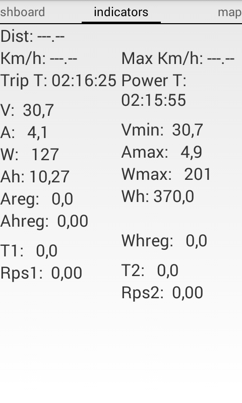

Inserito il - 20/05/2016 : 14:26:44  Mostra Profilo Invia a @lby64 un Messaggio Privato  Rispondi Quotando
Ecco il risultato del test al banco:
Batteria: 36V e 11,6 Ah dichiarati
Carico: tre lampade 12V da 60W in serie.
Che ne dite?
70,24 KB
Inserito il - 20/05/2016 : 22:15:16  Mostra Profilo Invia a Barba 49 un Messaggio Privato  Rispondi Quotando
Direi che grosso modo corrisponde alle aspettative, anzi, di solito dopo qualche ciclo di ricarica le batterie tendono a migliorare, quindi sei a cavallo!!!
