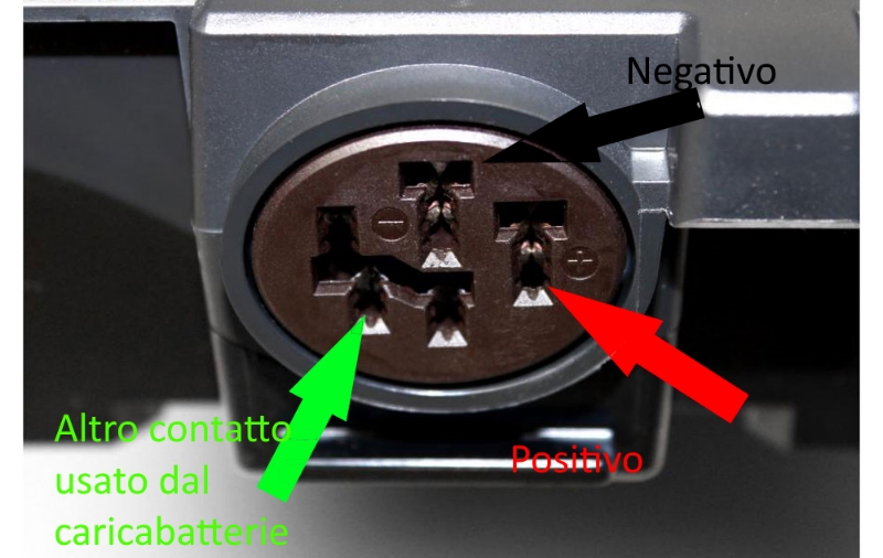

Io realizzerei il collegamento usando la porta di ricarica posta sotto la batteria bosch: sarà sufficiente collegare + e - , o occorre collegare il terzo contatto che usa il caricabatteria originale perché l' accrocchio funzioni ? In teoria visto che lì misuro la tensione dovrebbero bastare i due contatti ma non vorrei che il sistema bosch interpretasse il collegamento con la seconda batteria come un "ricarica in corso" bloccando tutto.

PS-Curiosità: come ti inserisci nello spinotto di ricarica?
Soluzione 1 : chiedo a Stefano di farmi uno dei cavetti che faceva tempo addietro
Soluzione 2 : mi faccio una presa coi due poli usando dei faston e della colla bicomponente. Probabilmente verrà un aborto, ma funzionante

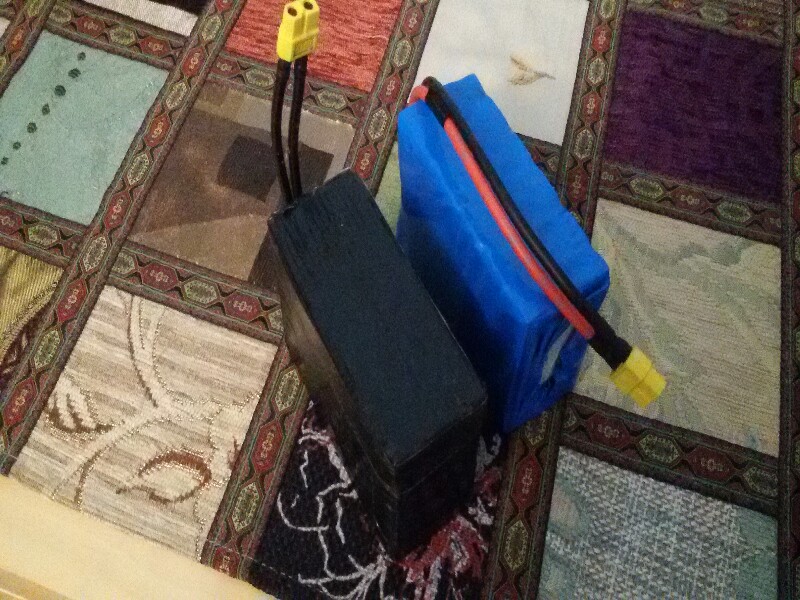

Nell attesa di avere finalmente entrambe le batterie a 42 V esatti, ho deciso di fare una prova con quello che adesso posso fare.
Ho lavorato un po' per portare la batteria supplementare agli esatti 40,6 V segnati dalla powerpack, avendo quel problema al caricatore di cui parlavo sopra.
Comunque con un tester anche impreciso , e un po' di pazienza si fa...
Come ho letto qui, prima va acceso il sistema e poi collegato l' extender. Nessuna fiammata né scintilla, bene !

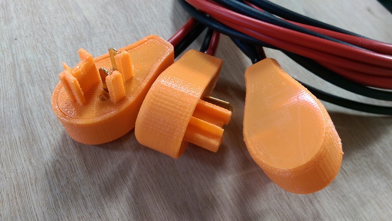

Incuriosito dalla triste esperienza di Ossicino ho preso e ho realizzato alcuni connettori per la presa di ricarica Bosch
141,41 KB
Ne ho preso uno, lo ho collegato ad una batteria 36V inserita in una borsetta sottosella, e ho applicato il tutto alla bici di un conoscente sempre in astinenza di watthora con un bosch 2015 NON AGGIORNATO.

Riprendo la discussione per aggiungere qualche info.
Il caricabatterie bosch di cui sopra, era poi effettivamente guasto e mi è stato sostituito in garanzia dalla casa madre con il modello più recente: è più piccolo , leggero e ora quando la batteria è carica al 100% la spegne, a differenza del modello precedente. Quindi non si può più ( come prima ) forzare una carica prolungata lasciando il caricatore acceso per ore e ore.
Comunque ora il nyon mi segna correttamente una carica finale della batteria del 100%.
Mi sono fatto fare un mini extender da 36V e 2,6 Ah utilizzando delle sony VTC, senza bms; collegato in parallelo alla batteria principale da 400Wh mi aggiunge quindi circa 98 Wh , che per quanto possa sembrare poco è comunque un buon 25% in più ; insomma è quasi come avere una batteria da 500 Wh spendendo moooolto meno.
175,3 KB
E ora i lati negativi...
Vista la piccola capacità dell extender il software di gestione Bosch non rileva la batteria aggiuntiva finchè la richiesta di W è moderata, poi scatta il famigerato errore 550, cioè quando viene superata quella tolleranza che è stata prevista dai progettisti nelle equazioni [ caduta Volt prevista /km in funzione dei Wh utilizzati/km ]
In pratica con il mio extender si possono usare circa 300 W medi senza che il sistema vada in blocco; quella volta invece che ho fatto una salita ripidissima , e causa stanchezza sono passato in modalità sport , e nonostante usassi il rapporto più corto sono finito a consumare 350/400 W costanti per un tratto superiore ai 2 km, ho provocato il fatale errore.
Per me è più che sufficiente come soluzione, visto che uso quasi sempre un assistenza in tour al 110% e raramente mi serve più potenza dal motore, ma per chi fa della bipa un uso prettamente fuoristradistico credo non sia adatto.
Soddisfatto del giocattolo mi sono fatto fare una seconda batteria identica alla prima, più un cavo a y per collegare le tre batterie insieme.
Come prevedevo , aumentando la capacità della batteria extender la soglia di errore si è abbassata: ora si può utilizzare il motore fino a una richiesta di circa 150 W costanti; a 200 provoca certamente il blocco.
E' probabile che raddoppiando la capacità della batteria in parallelo la potenza disponibile al limite sia esattamente la metà, o almeno così sembra da quello che leggo sul display di nyon.
La soluzione con 5,2Ah aggiuntivi è quindi valida per quando voglio fare giri pianeggianti,e spingere più io che il motore, ma penso che ne farò un uso molto limitato ...
All' incirca dovrebbe essere così:
Powerpack bosch = 10,8 Ah
10,8+2,6 = 13,4 Ah potenza disponibile 300W ; autonomia circa 24% in più
10,8+5,2= 16 Ah potenza disponibile 150W ; autonomia circa 19% in più rispetto alla versione sopra e circa 48% rispetto alla sola powerpack
metto anche una foto della bipa, eheh
137,59 KB
