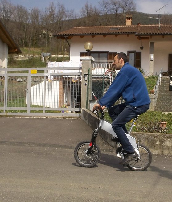

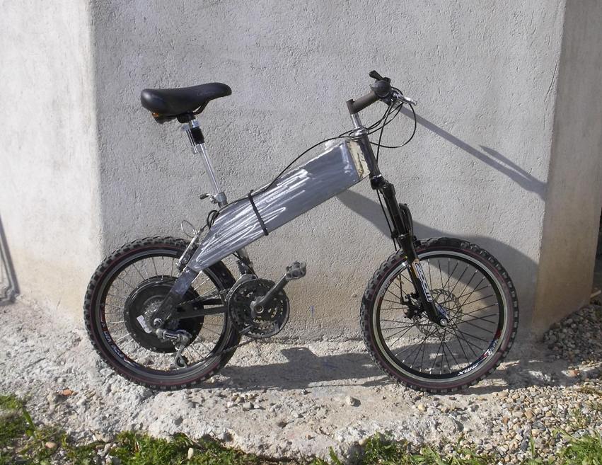

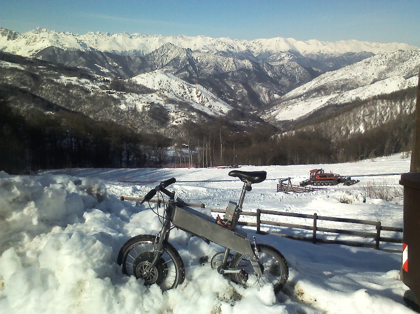

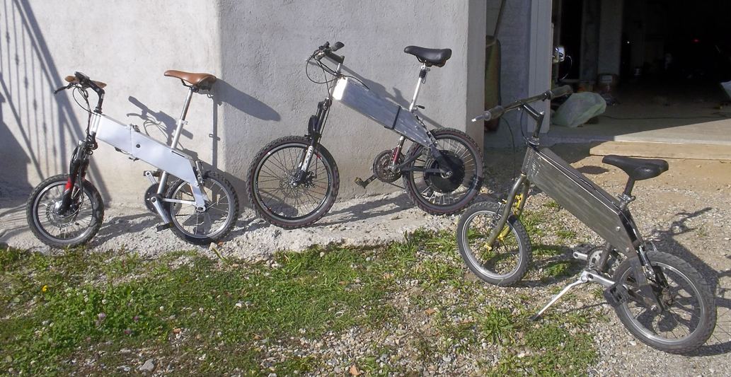

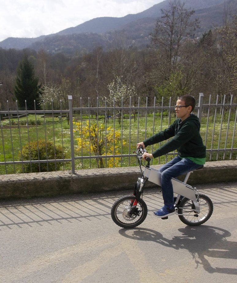

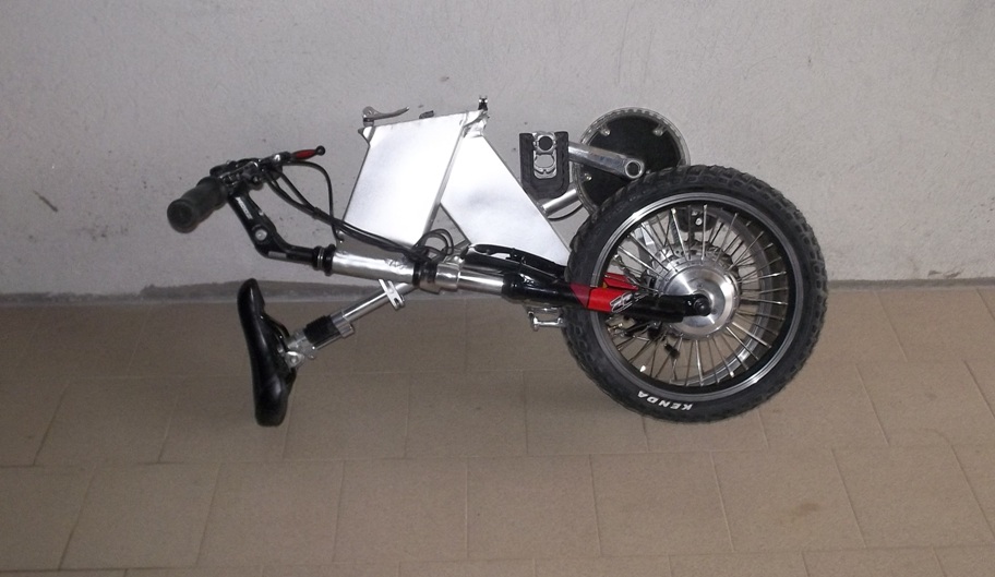

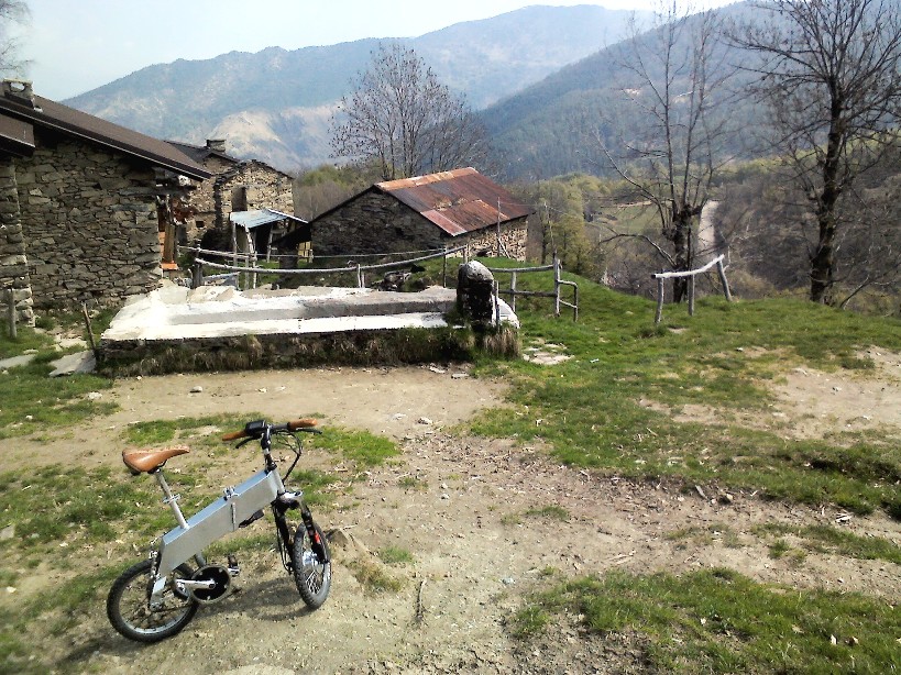

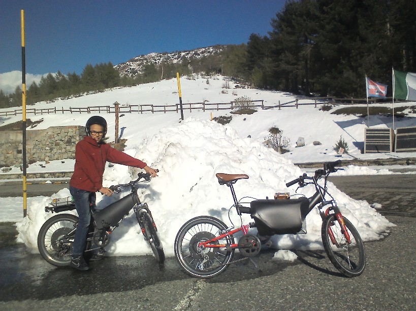

Negli ultimi mesi ho trascurato un po' Jobike... ero occupato a tranciare vecchi telai a colpi di flessibile, saldare tubi e lamiere e ficcare motori e batterie dove viene viene... poi a fare su e giù per il Col del Lys per vedere se tutto se ne stava al suo posto o se perdevo ruote e denti . Il tutto con l'aiuto del mio fido collaudatore inconsapevole vittima del lavoro minorile.

Cavolo che lavori! Complimenti, ma quanti hub hai???

ammazza che lavoroni dalle foto neanche sembrano pieghevoli,bravo!!!

Gli Hub sono 4 (un piccolo geared anteriore e tre Nine Continent dei bei tempi di Wheelkits, di cui uno felicemente Garchofizzato).
Solo la bicina col motore anteriore ha il telaio pieghevole (che casino farlo robusto e con chiusura perfetta!)

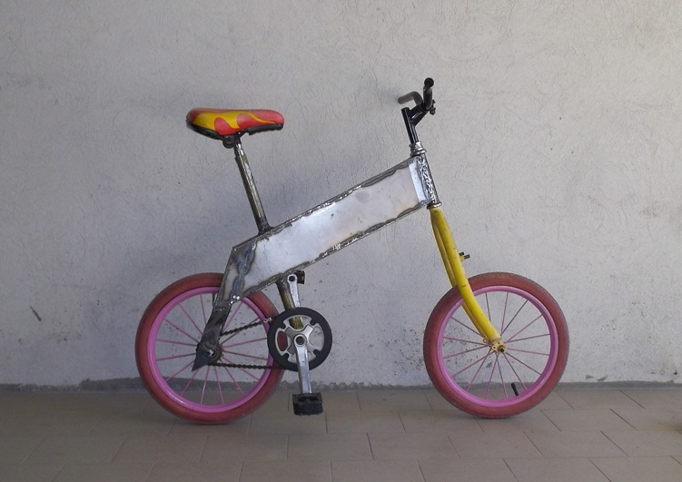

Quanto ai telai grezzi spazzolati col flessibile, anche a me piacciono... li tengo fino alla prima pioggerella, poi scartavetro e vernicio. Però il primo accrocchio di prova me lo tengo arrugginito e con le sfumature violacee delle saldature che si intonano a meraviglia con le ruote rosa...

Lo ho detto più volte e lo ribadisco: secondo me Ecocar è geniale.

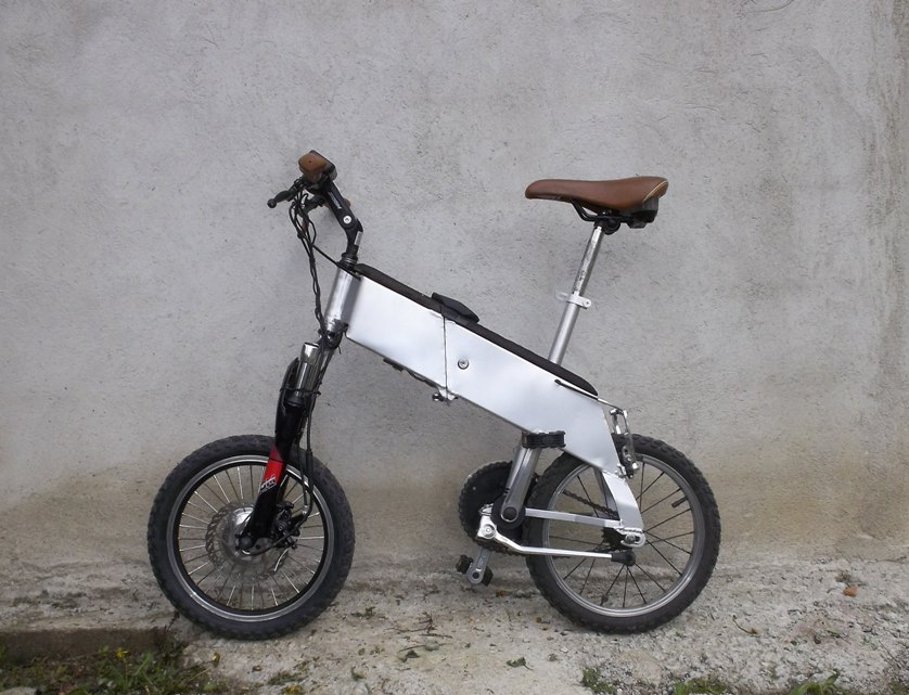

Il passo ridottissimo delle sue ultime creazioni rende praticamente inutile il telaio pieghevole. Anche se apparentemente il peso sembra sbilanciato all'indietro, complice il carro ultra-corto, è controbilanciato dal motore hub all'anteriore.
Stupende le forcelle da 20" con attacco disco (di Silver Star, se non sbaglio), bellissima la forma del telaio scatolato.
Ti chiedo, se non sono indiscreto, il peso del telaio senza batterie.
Mi interessa perchè, abitando in salita ripida, mi capita di dover tornare a casa anche in "muscolare" e volevo capire se anche con le tue ultime creazioni è possibile.
Ancora complimenti da Marco!
ecocar
1816 Messaggi
Inserito il - 28/05/2016 : 11:23:29  Mostra Profilo Invia a ecocar un Messaggio Privato  Rispondi Quotando
Grazie. La bici con le ruote da 20", quella col cambio, ha una geometria abbastanza normale di una bici da ragazzo e non pone nessun vincolo. Nel caso delle bici con ruote 16", il peso è effettivamente sbilanciato all'indietro e mettendo un motore posteriore tenderebbe ad impennare troppo, mentre con l'anteriore va bene per salite fino al 10% anche sul bagnato. Quando le salite diventano più ripide è necessario spostare il peso del corpo in avanti altrimenti quando si accompagnano la massima potenza del motore e la spinta sui pedali compaiono slittamenti.
Le forcelle sono tutte Zoom comprate da Silver Star.
Il telaio della pieghevole pesa circa 4kg. La bici completa di motore senza batterie pesa 14kg. Io l'ho pensata come un mezzo per spostamenti urbani e da mettere su autobus, treno o anche aereo, in alternativa ai monopattini elettrici. L'ho usata intensamente in montagna per prove, ma non è la sua utilizzazione ideale. Senza l'aiuto del motore non è adatta a forti salite.
