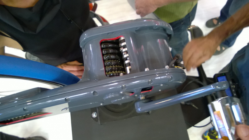

Inserito il - 29/05/2016 : 22:25:16  Mostra Profilo Invia a pixbuster un Messaggio Privato  Rispondi Quotando
Ecocar, quello della Neox è un cambio completamente diverso dagli epicicloidali (con ingranaggi piccolissimi) dei cambi interni
Questo è un cambio "da moto" ridotto per le potenze delle bipa
132,02 KB
A guardarlo, sono convinto che non si mangino gli ingranaggi

Inserito il - 29/05/2016 : 22:52:53  Mostra Profilo Invia a ecocar un Messaggio Privato  Rispondi Quotando
Fantastico! Era proprio qualcosa del genere che intendevo come "innovativo". Peccato per il prezzo alto, però mi sembra giustificato.
