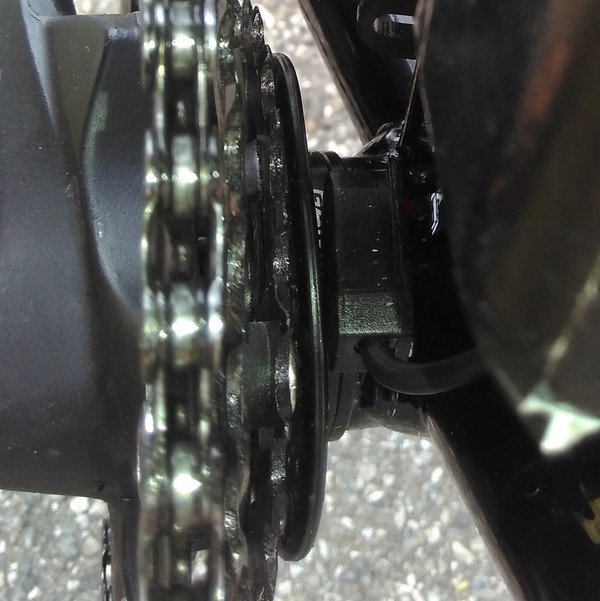

Ho poi comprato quel sensore pas, ed ho comprato anche dei sensori cutoff da inserire lungo il cavo, in quanto le leve sensorizzate cinesi oltre che pessime, non sono compatibili con i comandi cambio a levette, non ci stanno. Ultimo problema la batteria, con i cavetti dei deragliatori che corrono scoperti sul tubo obliquo le fasce in velcro di fissaggio danno fastidio e impediscono la cambiata.
Decido quindi di smontare la batteria a portapacchi dalla libellula, dopo tutto ho deciso di farle una batteria a 24V.
I problemi non finiscono mai, il disco magneti del pas va incastrato nella corona piccola della tripla, ma evidentemente è fatto per le triple shimano, e la mia è diversa, manca quasi un mm ed il disco non monta. Per fortuna non è la prima bici che trasformò, recupero una guarnitura delle precedenti trasformazioni e monta, trapianto quindi la corona piccola sulla guarnitura e risolvo.
Finisco di montare tutto, metto in carica la batteria è vado a pranzo.

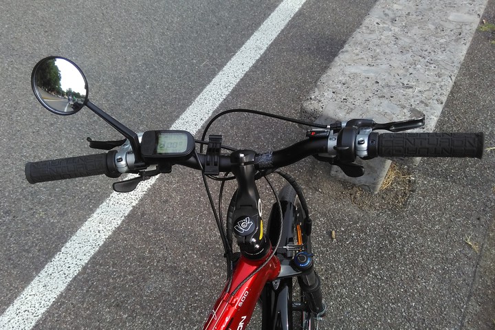

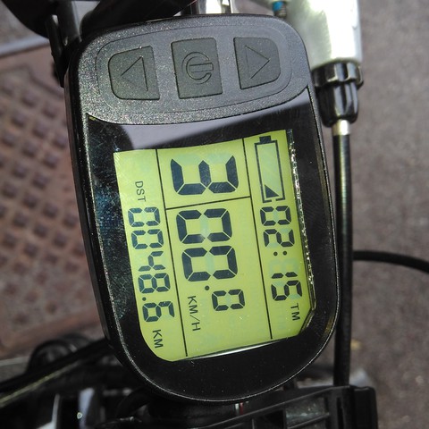

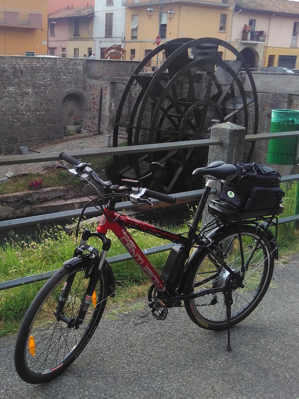

Pomeriggio giretto di collaudo, ecco qualche foto

Bella, ottimo compromesso mtb/city, ottima per i viaggi anche se mi piace molto di più il bpm...
Inserito il - 26/07/2016 : 12:52:56  Mostra Profilo Invia a Steu851 un Messaggio Privato  Rispondi Quotando
l'ho definita una Crossover, prendendo il termine dal mondo automobilistico, dove definisce le via di mezzo tra le auto ed i SUV.
Inizialmente volevo usare un BPM CST, ma risultavano introvabili o carissimi, ho approfittato di una svendita di Alcedo prendendo l'ultimo SWXH disponibile.
Tutto sommato non è male, ha anche un buon tiro in salita, sui cavalcavia dove con la libellula devo spingere molto sui pedali sale praticamente solo di motore, e come sai non sono un peso leggero (ma ti sto raggiungendo ) Vorreo solo riuscire a far andare come si deve la centralina S06S, non c'è verso di farle rispettare i limiti velocità impostati, invece funziona bene lòa gestione dell'acceleratore (che per ora ho montato ma dovrò togliere per eccessivo affollamento del manubrio) col settaggio attuale funziona da walk-assist se non si pedala, per attivarsi completamente dando un giro di pedali

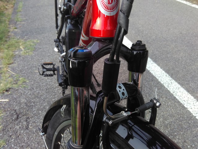

Steu per favore potrei sapere dove hai preso quei bei parafanghi? Hai avuto problemi per fissarli?

Inserito il - 28/07/2016 : 09:27:32  Mostra Profilo Invia a Steu851 un Messaggio Privato  Rispondi Quotando
i parafanghi li presi qualche anno fa su chainreaction. Per fissarli come puoi vedere dalle foto ho realizzato una staffetta che abbraccia il ponticello della forcella anteriore ed un'altra lo stelo della forcella e poi mi sono attaccato dove ho potuto, viti del portapacchi posteriore e della pinza freno a disco anteriore. ho poi tagliato via un raggio che non sapevo dove attaccare.
