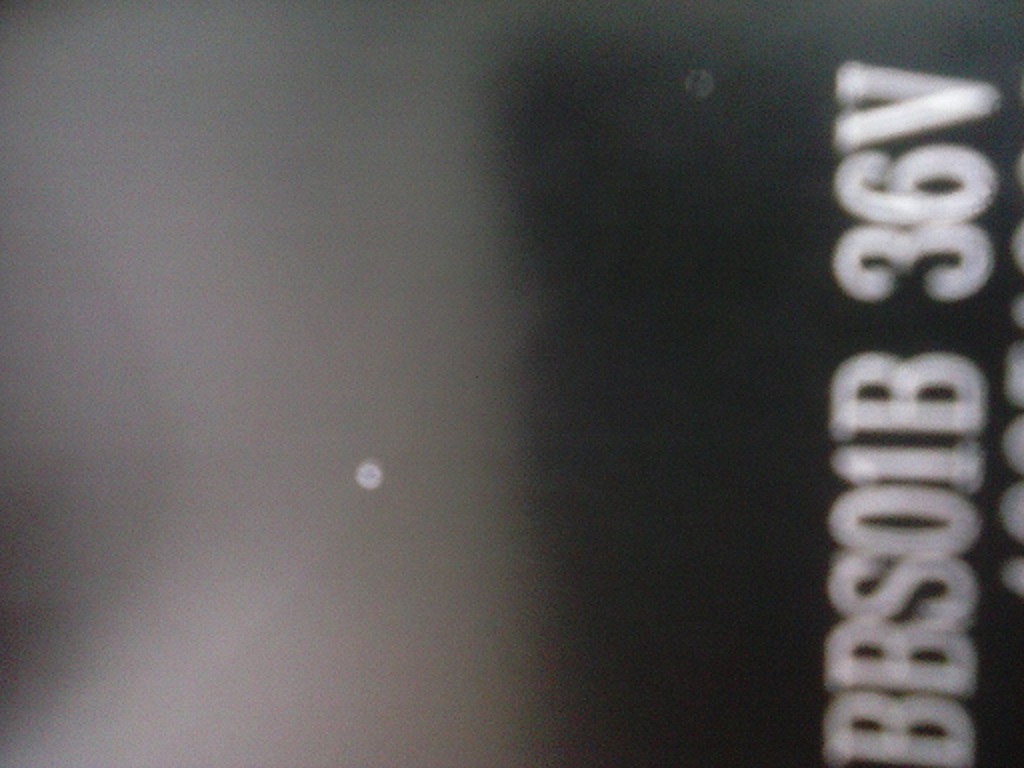

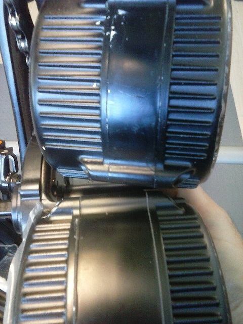

Inserito il - 21/06/2016 : 19:15:04  Mostra Profilo Invia a omissam un Messaggio Privato  Rispondi Quotando
aggiornamento BBS 01,
c'è anche il BBS 01B,
basamento più largo e centralina differente, è più stretta,
provandolo, pare più progressivo nell'aumentare i giri e più modulabile come regime di rotazione
878,72 KB
539,08 KB

Allegato: CAM02959[1].tif
1157,66 KB
Allegato: CAM03004[1].tif
728,03 KB
qua dovrebbero esserci le foto,
spero che si vedano,
sono in formato tif, il forum non mi fa inserire in formato jpg
questo ha la scritta bafang,
la centralina non è compatibile col BBS 01,
lo avete provato ???
Modificato da - omissam in data 22/06/2016 19:49:35

15284 Messaggi
Inserito il - 22/06/2016 : 22:14:40  Mostra Profilo Invia a andrea 104KG un Messaggio Privato  Rispondi Quotando
Se è nuovo e la produzione è industriale, prima o poi usciranno tutti così. Vedo che è diversa l'ampiezza dei carter e in una fabbrica gli stampi costano, se si cambiano non credo che si torni indietro... anche se coi cinesi tutto è possibile :-)

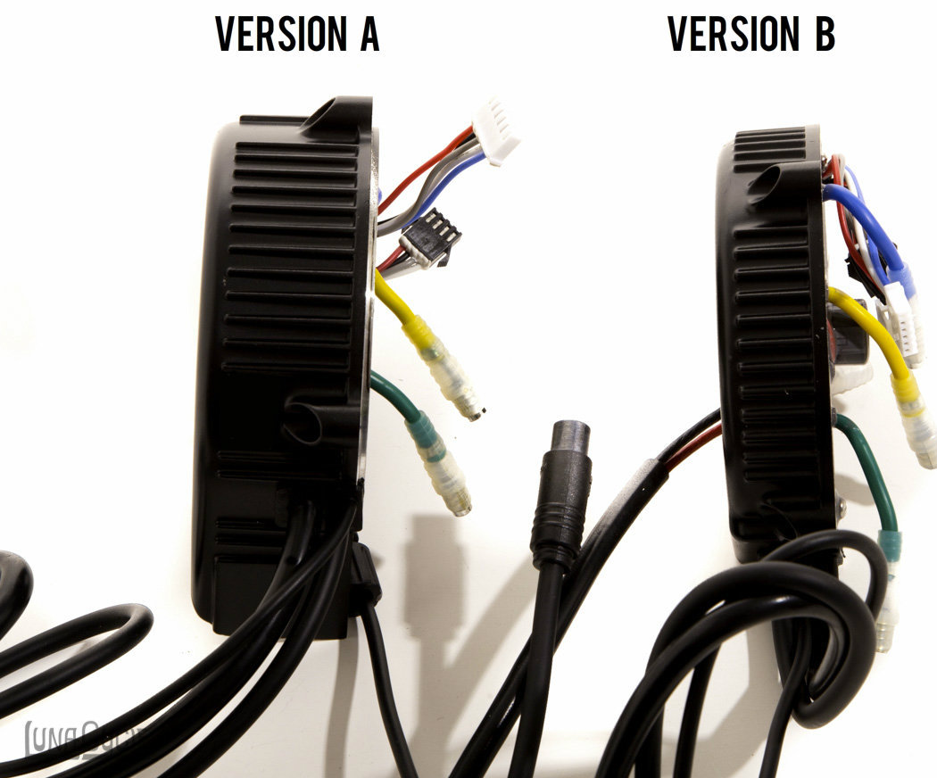

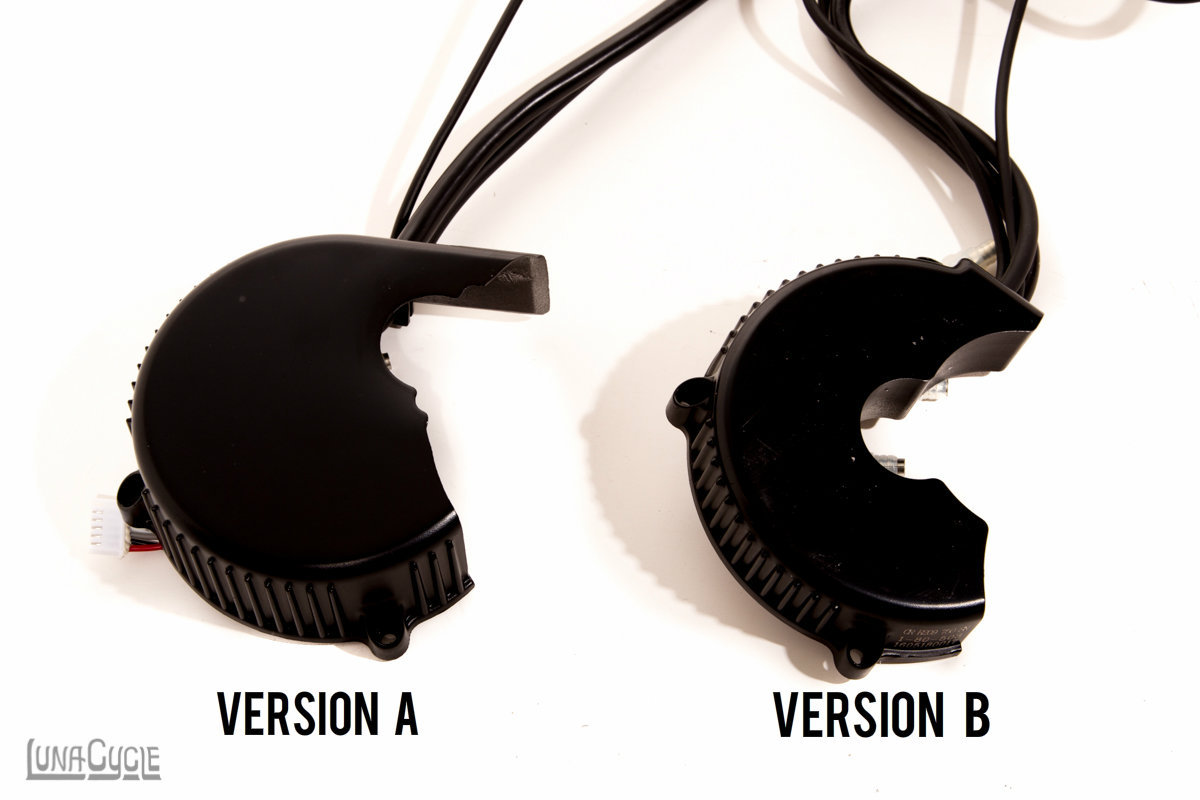

... anche Luna Cycle
ha le centraline bbs versione A e versione B
86,73 KB
125,08 KB
Complete with the gear sensor cable
Factory installed upgraded 3077 mosfets makes this much cooler running and able to handle power spikes than the original non upgraded controllers
Factory Programmed for a peak output of 25amps
Lunacycle custom programmed with 'Hot Rod' settings
You will be able to use a throttle only mode in PAS0 unlike inexpensive units purchased directly from China and not custom
programmed
Completare con il cavo del sensore marce
Fabbrica installato aggiornato 3077 mosfet rende questo correre molto più fresco e in grado di gestire picchi di potenza che i controllori non originale aggiornati
Programmato in fabbrica per una potenza massima di 25amps
Lunacycle personalizzato programmato con le impostazioni di 'Hot Rod'
Sarete in grado di utilizzare una modalità di accelerazione in PAS0 A differenza delle unità a basso costo acquistati direttamente dalla Cina e non programmati su misura
Modificato da - omissam in data 22/06/2016 23:47:07

Inserito il - 23/06/2016 : 11:32:47  Mostra Profilo Invia a Steu851 un Messaggio Privato  Rispondi Quotando
interessante, quindi ora ci sono 3 cavi per il cutoff, 2 per i freni ed uno per il cambio
