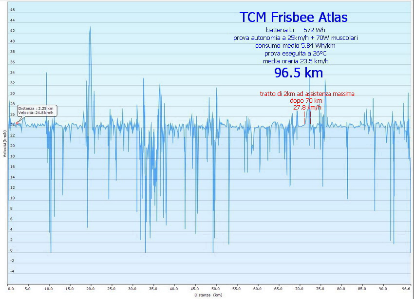

ma il bello è che consente di viaggiare per tutto l'arco della scarica a prestazioni praticamente piene (e non col solito calo fisiologico man mano che scorrono gli amperora)
ecco un grafico dell'autonomia rilevata in cui si vede bene la costanza delle prestazioni fino a completa scarica
al settantesimo chilometro, e per due chilometri, ho dato "tutta manetta" per vedere se aveva ancora buone risorse e mi ha spinto rapidamente a 27.8km/h che è la velocità massima che l'Atlas può fare a batteria ben carica
se non facevo i due chilometri e qualche salitella a tutta forza arrivavo a 100km !
(sempre con i consueti 70W applicati ai pedali)

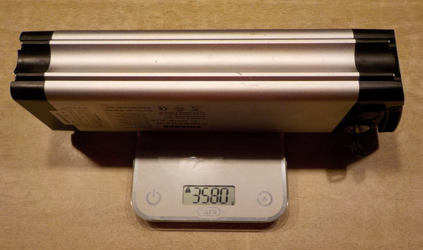

il peso è di 3.6 kg contro i 3.3 della batteria da 10Ah !!!!!!!!

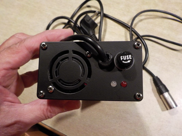

Ma tutta questa grazia ha un prezzo: 800 € (al momento della prova) compreso il caricabatterie "maggiorato"

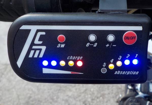

questa batteria può essere montata solo sulle Atlas/Dolomites con l'ultima release della centralina
In pratica si può installare se il cruscottino ha il comando di on/off (che con le vecchie centraline non c'era) cioè è questo:
Se si ha una versione più datata, occorre aggiungere il prezzo della sostituzione di centralina e cruscottino
