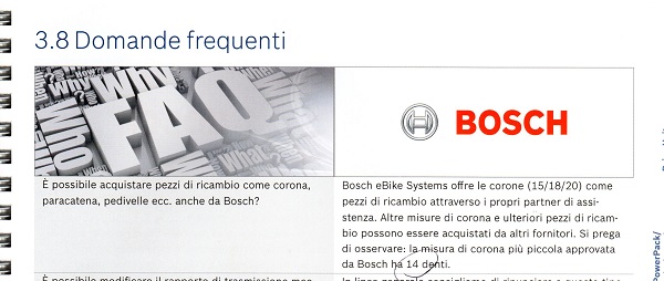

Caro Reed
Forse il sig. Gianni farebbe meglio a leggere i manuali:
68,4 KB
Se metti la 15 è molto IMprobabile che ti esca l'errore.
La 15 poi, data la bassa cadenza di cui si "accontenta" il CX è davvero una corona azzeccata.
Prendi coraggio, procurati la coroncina e fatti da solo la sostituzione!
