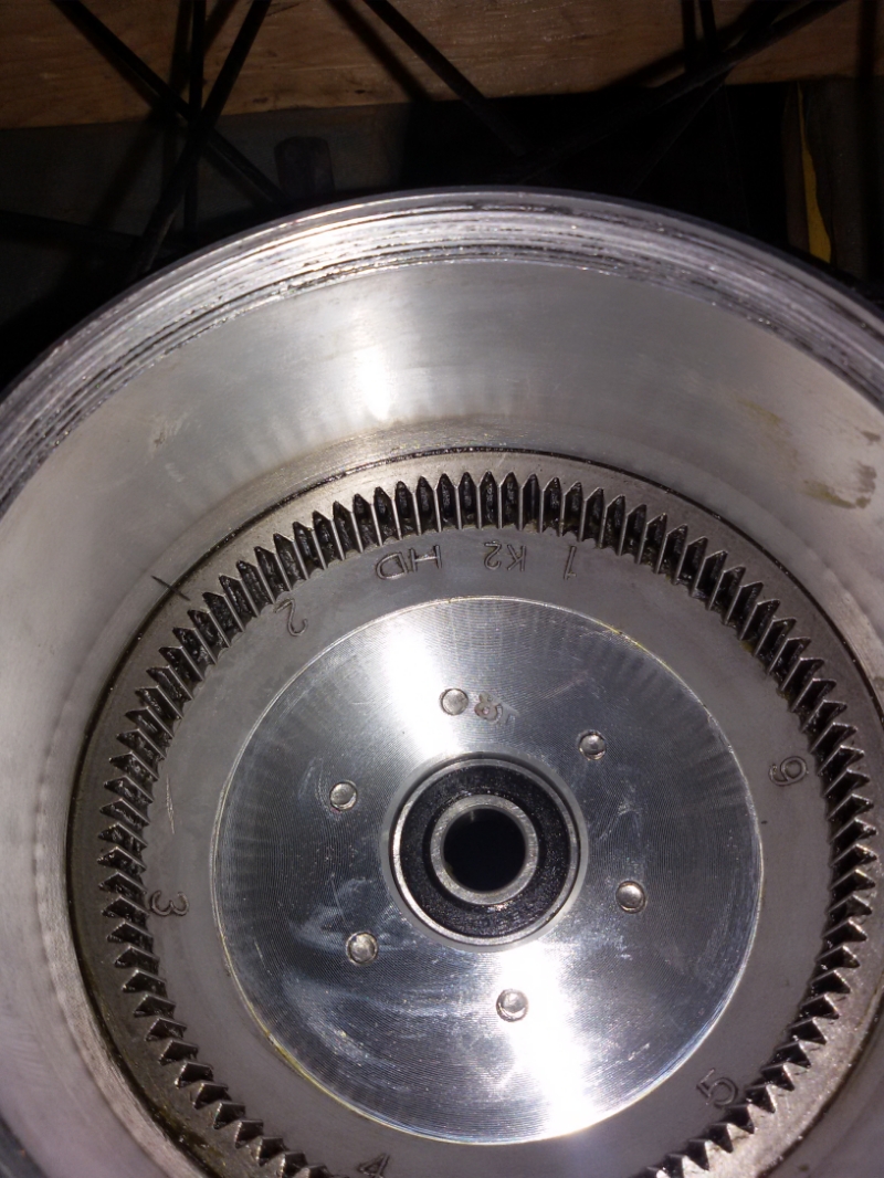

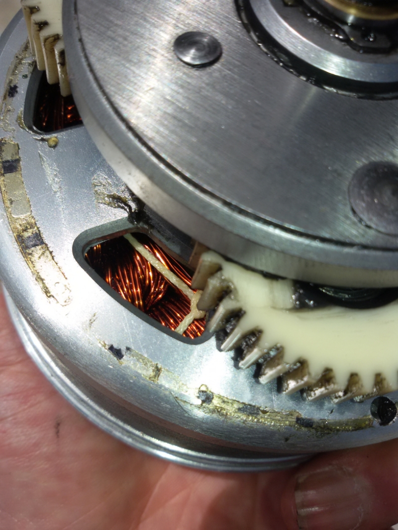

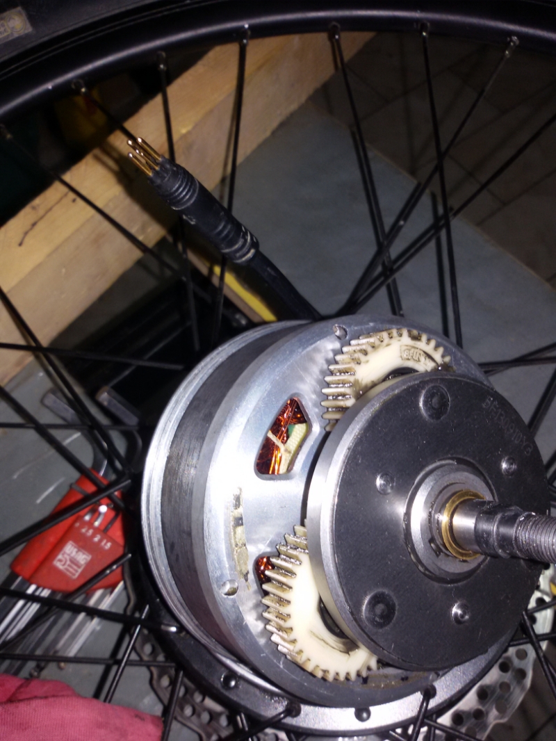

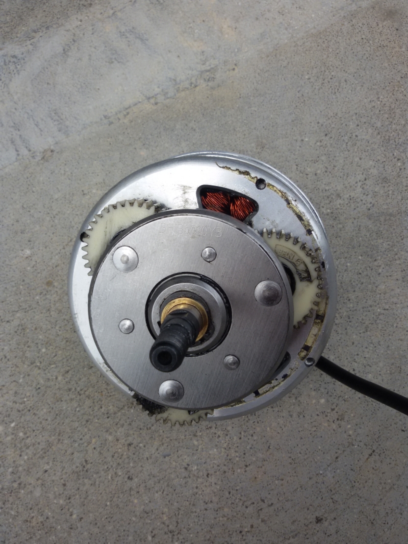

Salve, mi piace sapere indagare e capire per quanto le mie possibilità me lo permettano. Ho aperto il motore giusto il minimo per dare uno sguardo dentro e gli avvolgimenti mi sembrano in ottimo stato, penso quindi che la temperatura rilevAta a mano sia stata in realtà più bassa dei 60.
Allego foto, potrei sembrare in effetti troppo preso da questo motore ma il fatto di averlo pagato poco e le grandi soddisfazioni che mi ha dato mi portano ad esserne entusiasta e a non disprezzarlo.

36516 Messaggi
Inserito il - 08/07/2016 : 21:25:42  Mostra Profilo Invia a Barba 49 un Messaggio Privato  Rispondi Quotando
Abbonda con il grasso prima di richiuderlo, sei quasi a secco!!!

remora
1013 Messaggi
Inserito il - 09/07/2016 : 09:04:41  Mostra Profilo Invia a remora un Messaggio Privato  Rispondi Quotando
Dalle foto, si evince, senza ombra di dubbio, che l'avvolgimento non si è mai surriscaldato, quello è il colore di un'avvolgimento nuovo.
