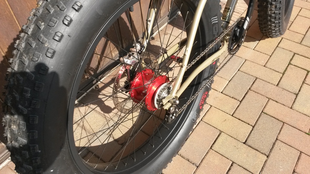

Certo che si può fare, io ne ho una identica, solo con motore centrale.
Devi solo trovare qualcuno che ti raggia il BPM disassato di ben 28mm e a tale proposito ricorda che dovrai cercare un cerchio da 100mm con la foratura doppia.
Io ho raggiato un cerchio da 80mm aggiungendo una serie di fori sul lato catena ma rimane leggermente fuori asse rispetto al centro telaio (a me non interessa perché comunque l'allineamento ruote non ne risente, è solo una questione di estetica se proprio vuoi trovare il pelo nell'uovo....).

Inserito il - 12/07/2016 : 09:57:00  Mostra Profilo Invia a Kamel un Messaggio Privato  Rispondi Quotando
Una foto forse rende meglio l'idea

Inserito il - 12/07/2016 : 10:04:18  Mostra Profilo Invia a Kamel un Messaggio Privato  Rispondi Quotando
@Barba: sulla fat parliamo di un disallineamento residuo di circa 8mm, considerato che il tipo di telaio flette parecchio in movimento non so quanti sarebbero in grado di percepire un disagio. Sulla stradale ti do pienamente ragione
