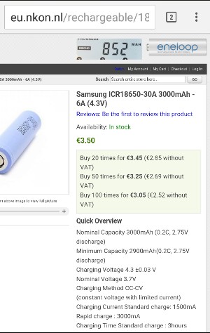

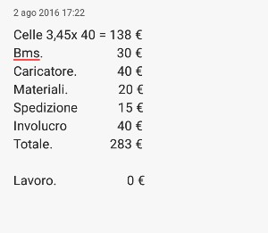

Sicuramente è un ottimo prezzo, ma quando vedo certi prezzi, purtroppo nutro sempre dei dubbi.....
Ho fatto dei conti e anche se avessi sbagliato dì qualcosa sui ricambi, proprio non so cosa ci possa davvero essere in queste batterie......

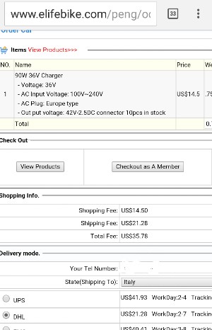

A parte che un caricatore costa 14€ e non 40€.
Anche le celle non costano così tanto se fai ordini grossi.
Anche le 20€ di materiale mi sembrano tante. Saranno si e no 6€ per il nichel puro, 1.50€ di connettori anderson e pochi centesimi di cavo...
Se poi consideri che loro trattano grosse quantitá di ciascuno delle cose che hai elencato guarda che i conti tornano..

Greenheaven dimmi dove trovo i caricatori a 14 € buoni ovviamente, che ne prendo 20 subito!!!
Leva anche 40 € da quello che ho scritto, comunque questi lavorano gratis o non mettono le celle dichiarate secondo me.

sono 3000 mAh e si chiamano 30A, ma hanno solo 6A ...

Inserito il - 03/08/2016 : 09:48:23  Mostra Profilo Invia a Steu851 un Messaggio Privato  Rispondi Quotando
http://www.elifebike.com/peng/pic.asp?ModID=PicS224&TypID=S210016

Inserito il - 03/08/2016 : 13:10:56  Mostra Profilo Invia a FabioR6 un Messaggio Privato  Rispondi Quotando
Steu851......14 € ?????
La dogana poi chi la paga ?
Chiaramente se una ditta ne ordina un bancale non lo pagherà di certo come un privato, ma nemmeno 14 $ puliti, credo.
