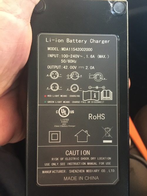

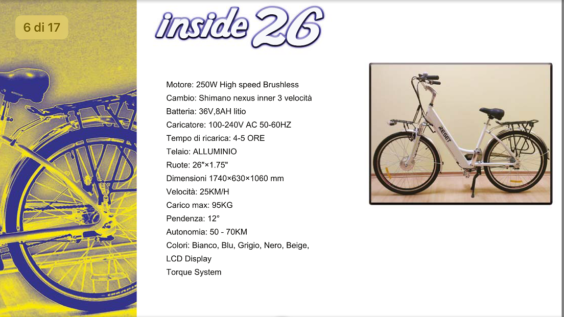

Ciao ragazzi, ho un problema col carica batterie della mi bici, una Reset inside 26, e dovrei sostituirlo, chi mi potrebbe consigliare con quale adattarlo!!!! perché io non né capisco molto, grazie.
P.S.
allego una foto dello stesso.

Direi che qualunque caricabatteria per celle al litio da 36V (42V massimi) e 2A di corrente può andare bene, anche se ti chiedo come hai capito che è guasto: Talvolta è la batteria ad avere problemi e la carica non parte, oppure semplicemente si è bruciato un fusibile posto all'interno del caricatore.
Comunque quei charger li trovi facilmente, magari il connettore di carica sarà diverso e dovrai "trapiantarci" il tuo, ma si trovano.
Hai provato a chiedere quanto costa il ricambio originale? Di solito i prezzi sono accessibili...
ciao, spero che sia quello, ho notato che il led rimane sempre di colore verde, anche quando metto in carica la bici, prima invece diventava rosso, poi finita la carica diventava verde.
ieri ho preso la bici, e andava benissimo,e ho fatto scaricare del tutto la batteria, di piu non saprei dire

ciao ragazzi, ho risolto il problema della ricarica, (era il connettore del carica batterie), però x controllare i fusibili, dove alloggia il pacco batterie, e il controller del motore, nel tirare forse si e staccato qualche filo, ho qualcos'altro non so, la bici non parte più la pedalata assistita, anche se il display si accende normalmente.
