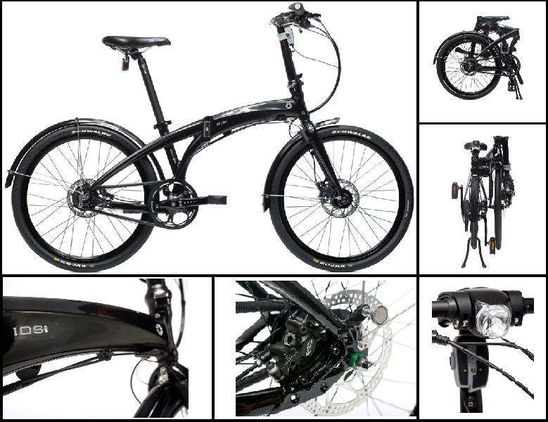

Secondo voi è impossibile trovare il modo per elettrificare questa bici? Ho chiesto a chiunque, ma mi dicono che non c'è possibilità; al massimo mi consigliano di acquistare questo: http://ebikemag.com/add-e-il-piccolo-kit-di-trasformazione-in-bici-elettrica/ ma prima di spendere 1000 euro chiedo aiuto

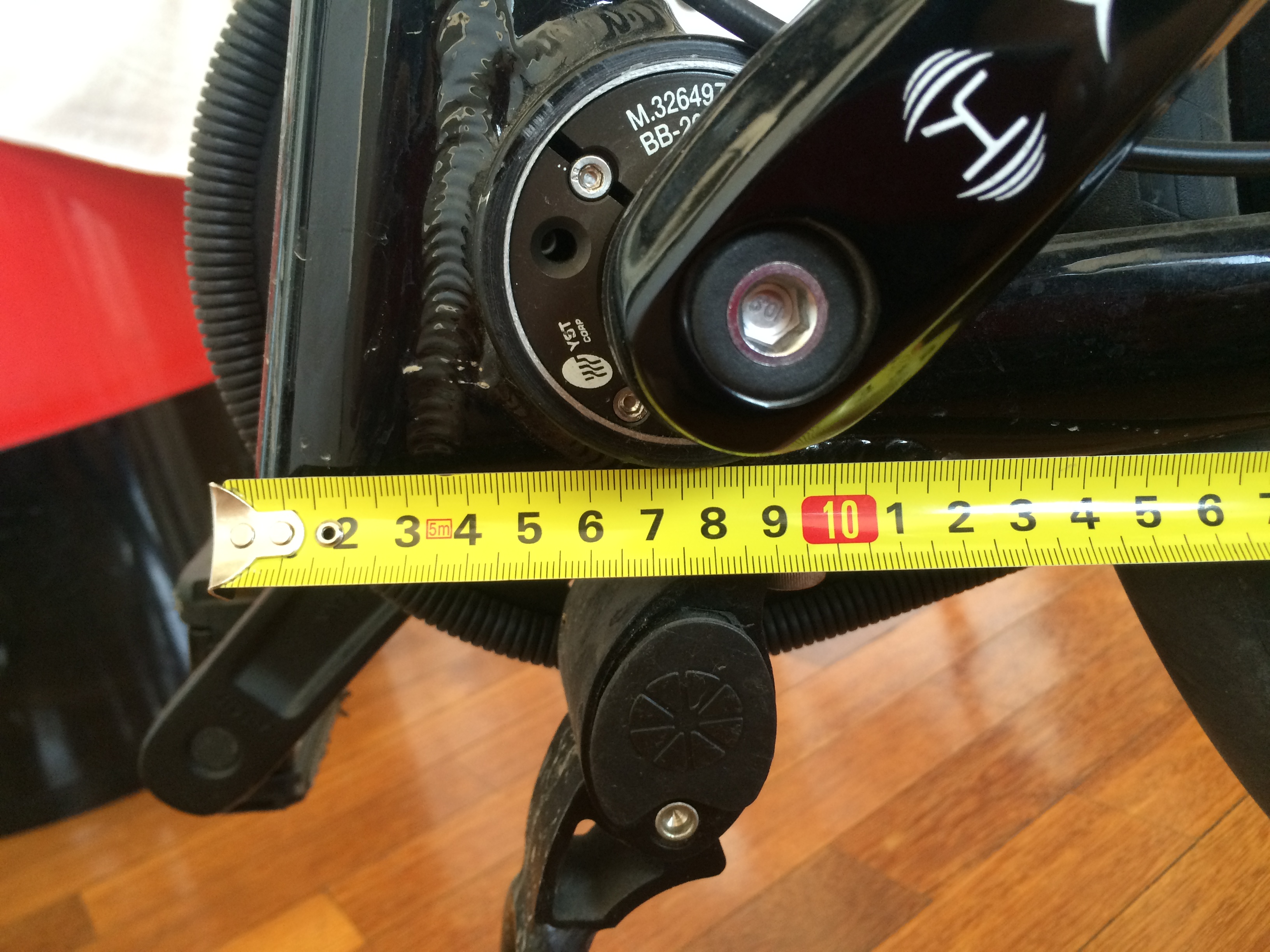

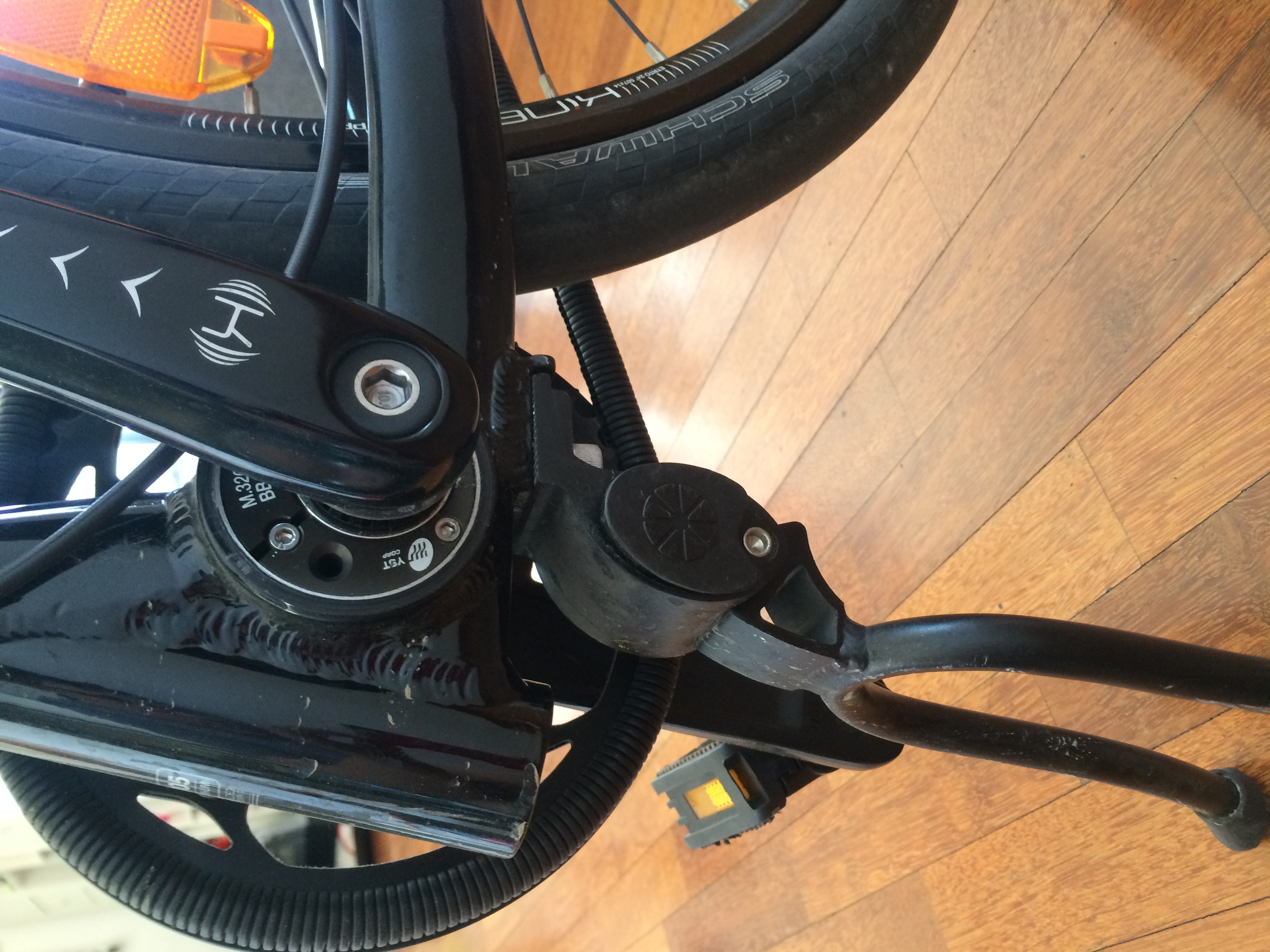

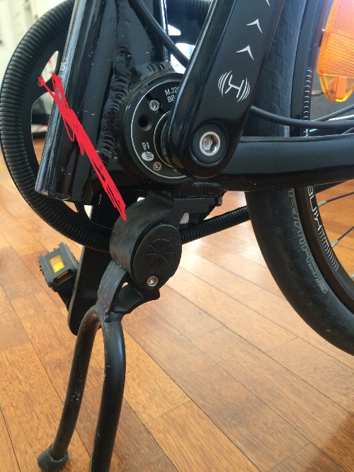

Uno degli installatori di kit che ho interpellato mi ha detto che su questa è impossibile a meno di non perdere il cambio Alfine (cosa che vorrei evitare). Non sono molto esperta, provo a mettere delle foto dei dettagli

Il fatto è che davanti hai una bella ruota con dinamo. Dietro hai una bella ruota con cambio al mozzo.. e al centro un movimento centrale eccentrico che rende non adatti i motori centrali tradizionali. (oltretutto il movimento centrale è tra il tubo sella e la ruota posteriore, giusto per rendere le cose più complicate.
Credo che possa starci un motore Pendix o un motore artigianale sempre centrale, se vuoi posso verificarlo con il produttore.

In effetti il centrale ora che hai messo delle foto più dettagliate proprio non ci sta.
Potresti mettere la distanza esatta dei forcellini del carro posteriore cioè dove va inserito il cerchio posteriore?
Quanti rapporti hai al posteriore ?
Che strade intende affrontare, solo Pianura o anche salite impegnative ?

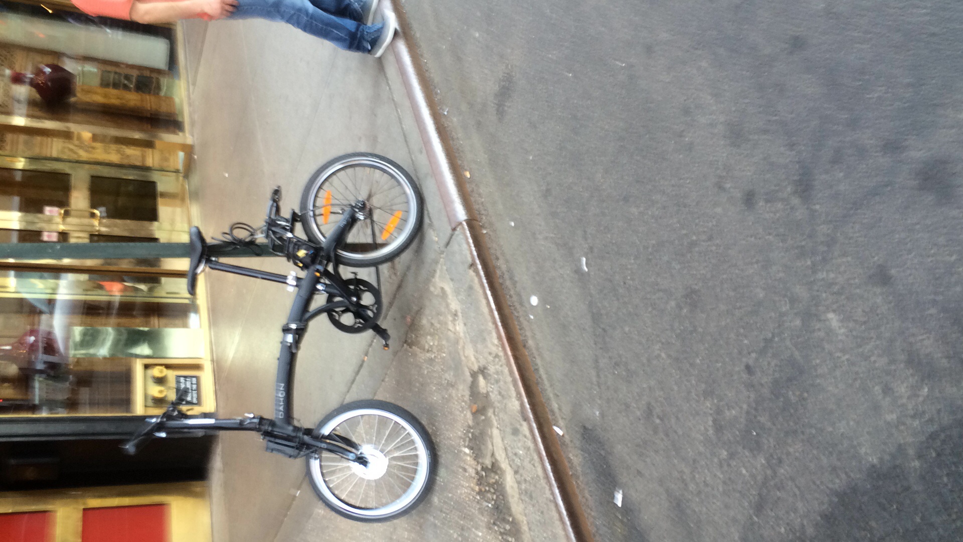

Fabio, scusa la mia imbranataggine...provo a mettere una foto, ma non credo di aver capito.

Ahi ahi ahi mi pare di vedere che non hai il pacco pignoni posteriore ma il cambio e dentro al mozzo quindi se non levi il cambio dietro, addio motore nel mozzo.
l'unica alternativa quindi o è un motore artigianale, ma ti costerebbe un botto perché per installartelo chissà cosa ti chiedono, oppure forse modificando leggermente la zona del movimento centrale togliendo un po' di materiale potrebbe starci un motore centrale.
