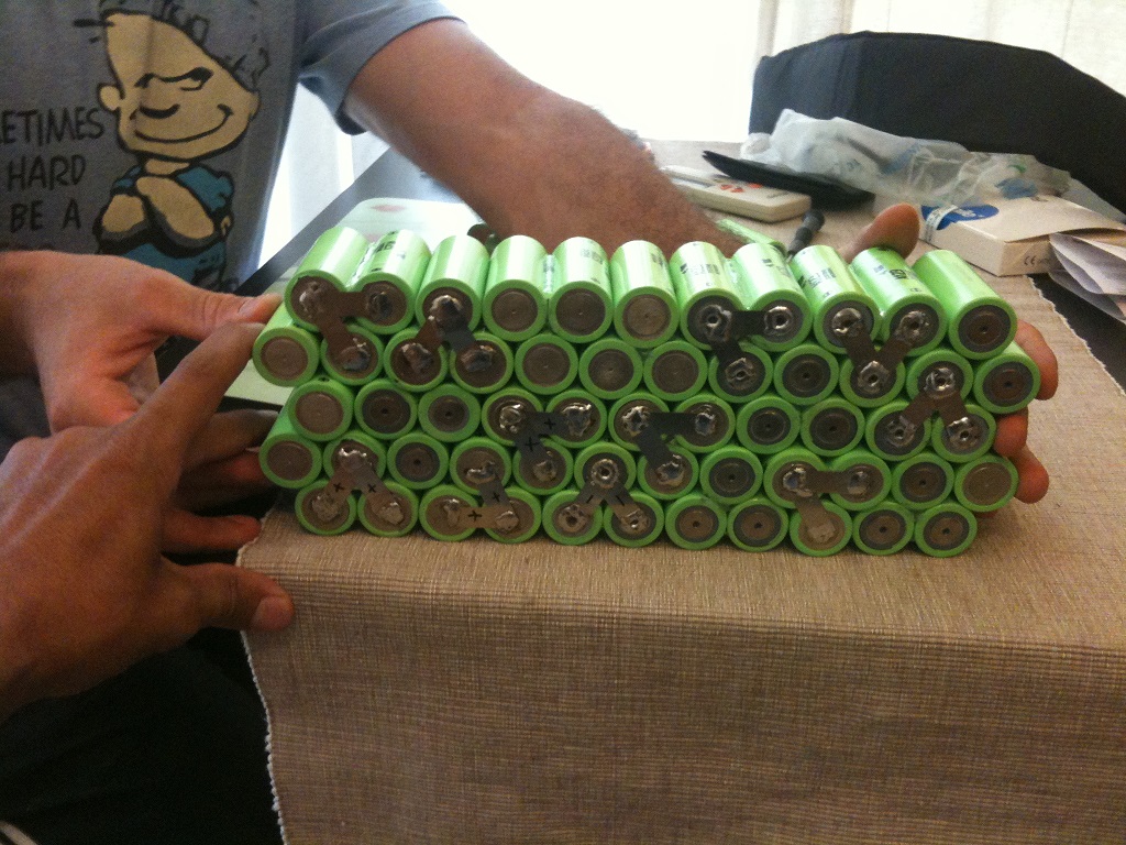

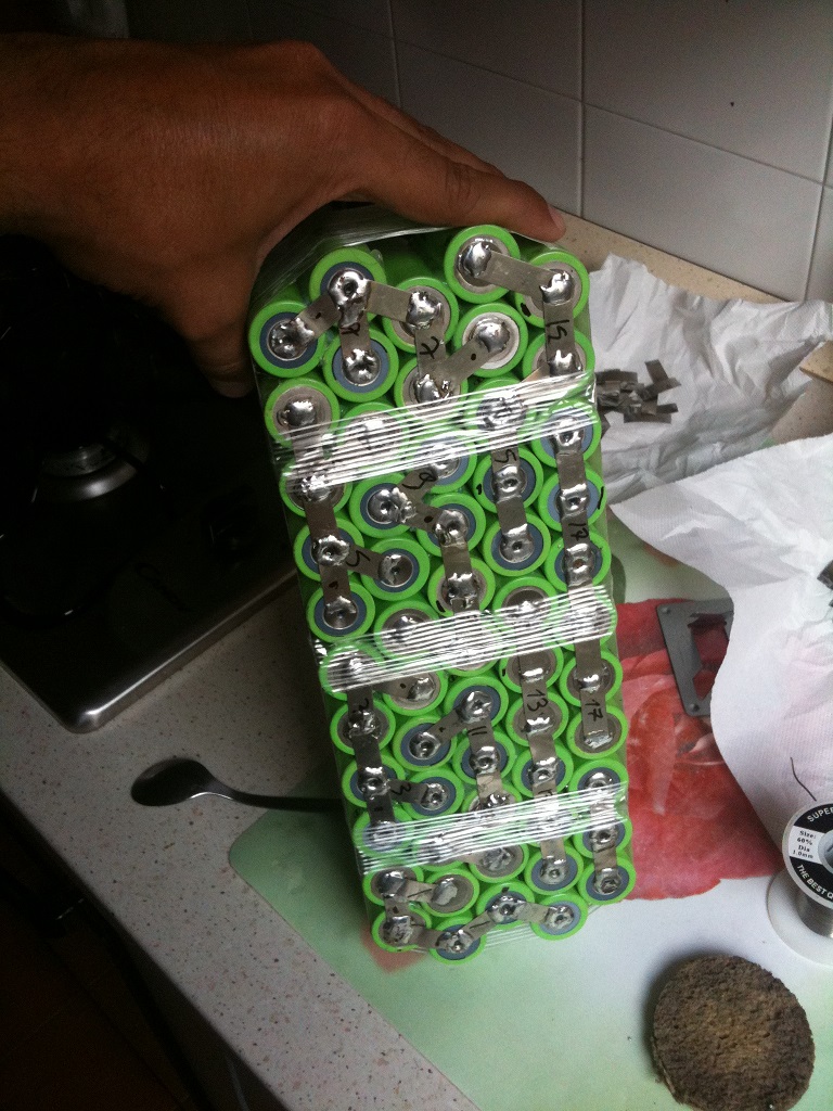

Ciao Jumpjack,
ma ti riferisci a questo tipo di celle?

Sì quelle.
